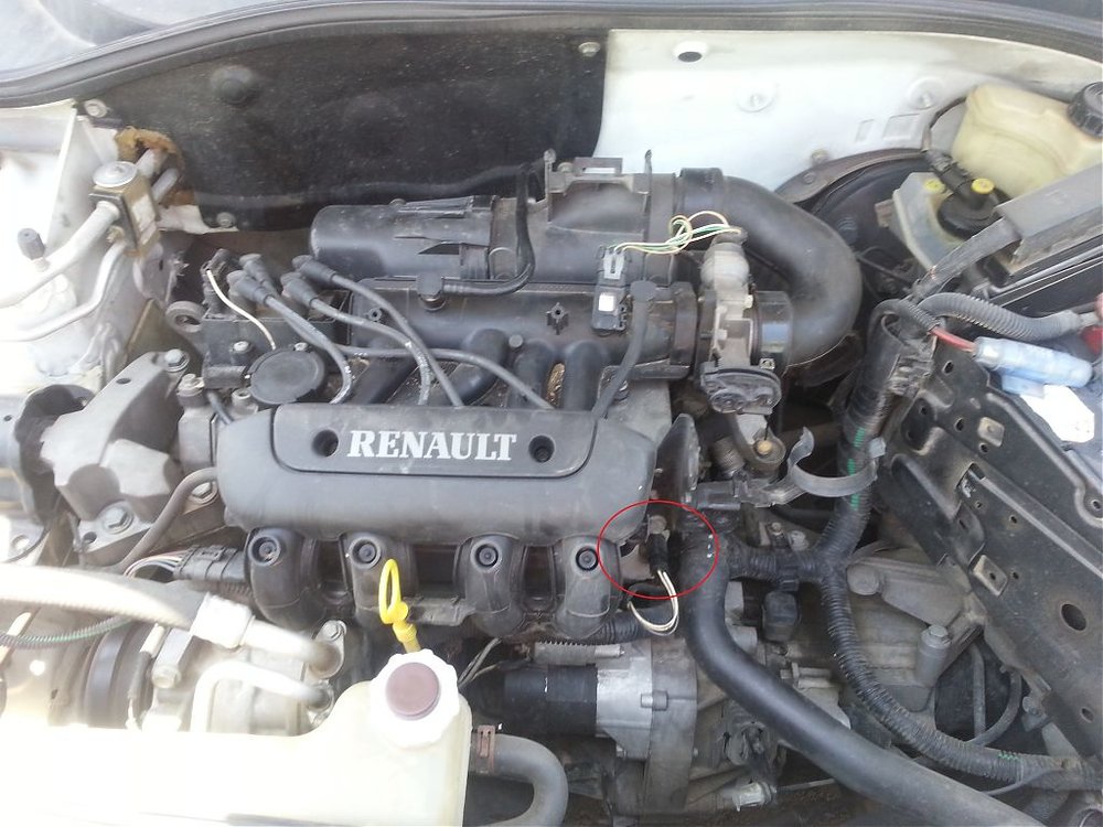

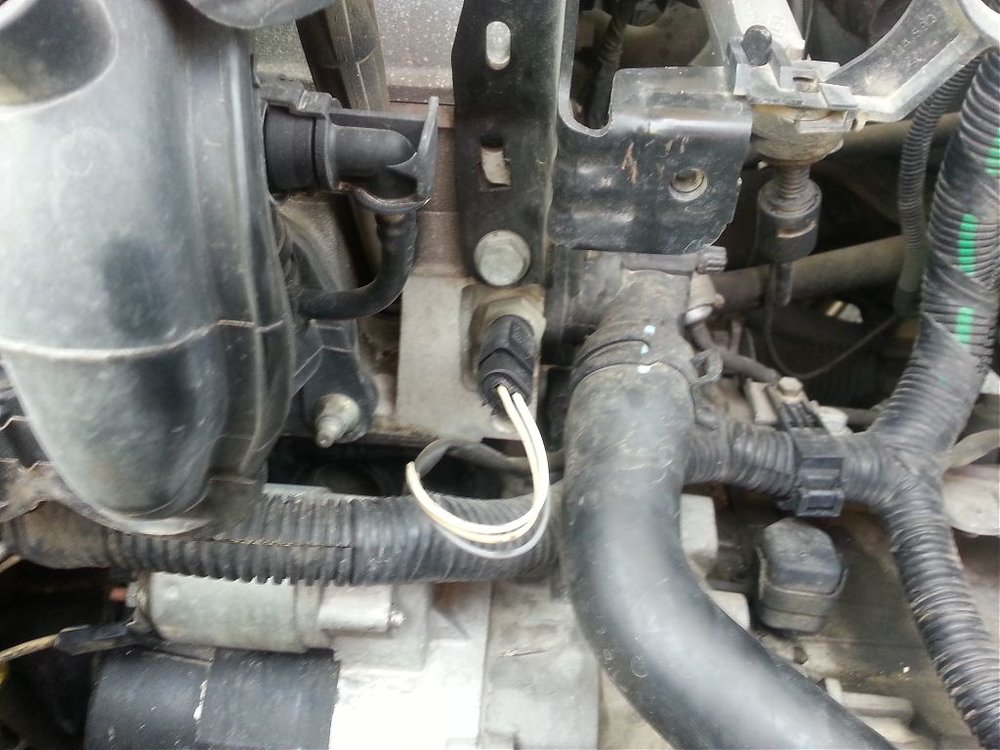

האם זה החיישן המדובר?
אני פשוט לא יודע היכן ממוקם החיישן ואיך הוא נראה או מק"ט בכדי שאוכל להזמין.
עד מתי ספטמבר 08.:(
שילמתי בערך 800 וזה כולל גם עבודה של החלפת חיישן הצתה. לא יודע אם זה פשוט להחלפה, הוא אמר שזה למטה וצריך למלא נוזל קירור אחרי זה.
