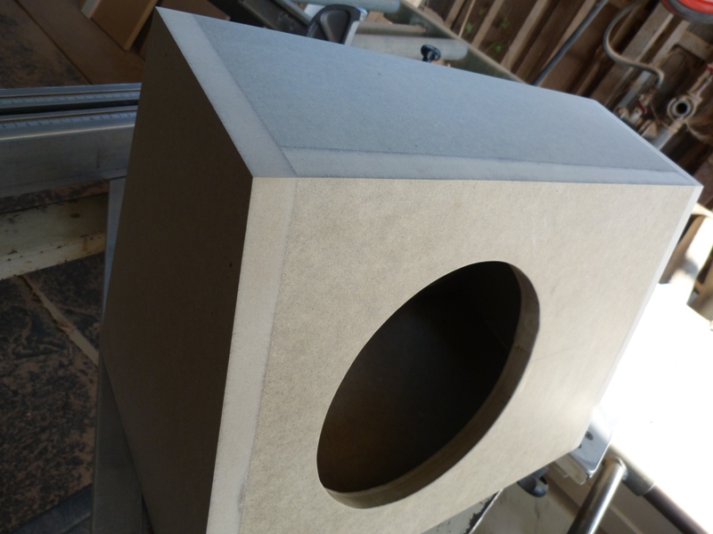

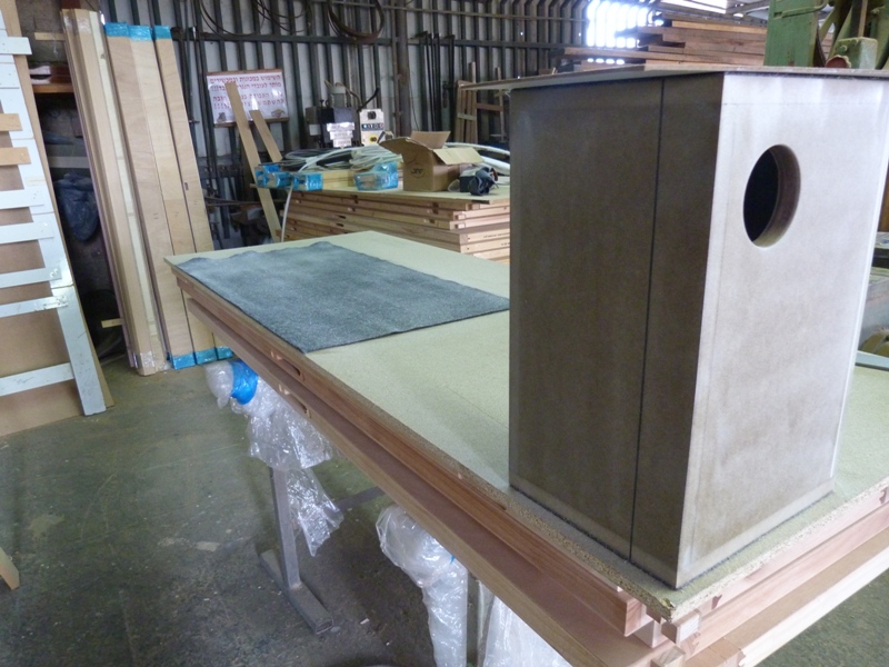

התושבות של הרמקולים עשויים מ MDF ירוק, (צבעו ירקרק מעט).
הוא נחשב לחסין למים לעומת הMDF הרגיל.
לא יוצא לי לעבוד הרבה על MDF אני לרוב עובד עם עץ גושני.
ושאני כן עובד על איתו אני משתדל שהוא היה מהסוג הזה.
ובנוסף צבעתי אותו מעט עם צבע אטום וגמיש מאוד (על בסיס מיים)

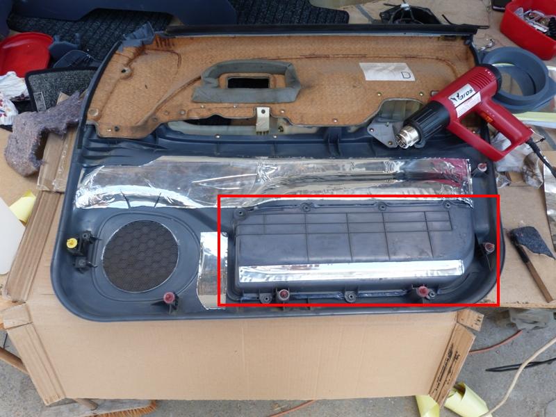

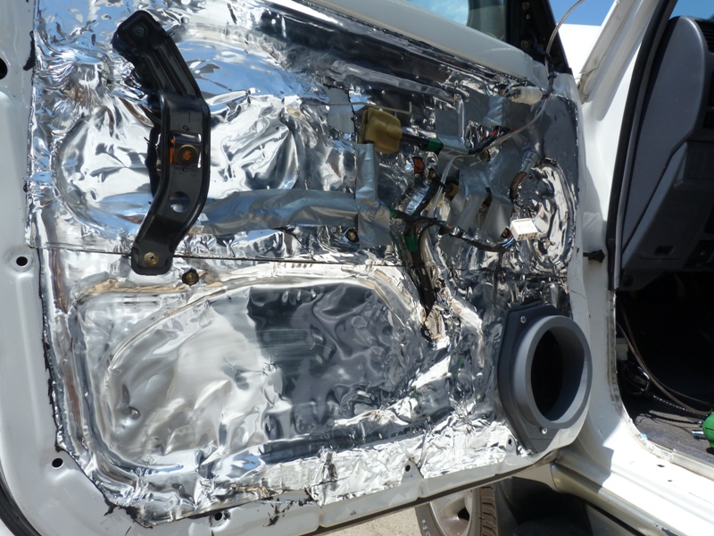

שאלה - אני רואה שגם השארת קצת חומר לדיפונים ושתדע זה נהדר - מספיק אפילו שני הפסים האלו בכדי להוסיף מסה לאורך מרכז הדיפונים בכדי להשקיט מהם הרבה מאוד וובירציות ורזוננס של פאנל דק.
האם סגרת מחיצות טכניות בדופן הפנימית בכל דלת?
חבל שבהזדמנות שבה כבר פתחת את רצפת הרכב - לא הוספת שם קצת ספוג ביצים או פלציב בכדי לשים חסם רעש נוסף לרצפה - לא נורא.
באמת - שאפו.
Pioneer TS-X150
שלום אדי.
אכן סרגתי את המחיצות התכניות בדלת, לא חוויה לעבוד אם החומר הזה, לפחות היה לי פן של המכווץ שרוולים, זה עזר המון.
לא רק שנישאר לי חומר לדיפונים, גם 70% מהדופן הפנימית מכוסה ביריעות.
חתכתי את היריעות כך שלא היה חיבור באמצע המחיצות.
בנוסף לשאריות בדיפון, ראיתי שיש גם את החלק שסימנתי באדום, שזה בעצם התא הפנימי.
הוא מחובר עם ניטים כאלו שמומסים ונדבקים, החלק הזה היה קצת רופף, ולכן הכנסתי שם סיליקון לאורך כל החיבור כדי למנוע זאת.
כל החלקים של הדלת נכנסו קצת בלחץ ולכן הכל מרגיש הרבה יותר יציב וחזק, אפילו ידית הפתיחה.
גם הדלת קיבלה איזה מסה שמאוד מורגשת בפתיחה וסגירה של הדלת.
לא חשבתי על בידוד הרצפה,חבל, למרות שיש שם לא מעט יריעות זפת מקוריות, לא היה חסר לאוטו הזה קצת יותר שקט בפנים.
שזה אגב שופר פלאים בדגם החדש יותר שיש אצל אבא שלי.
מה שכן עשיתי באותה הזדמנות שכבר פירקתי את השטיח, היה לשאוב ולנקות כמו שצריך את ריצפת הרכב.

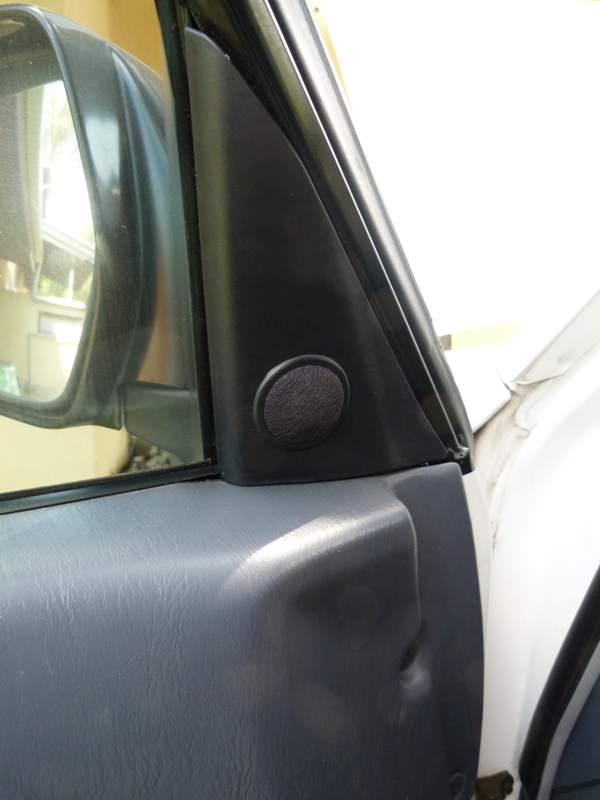

לגבי השאלה על הטיוטרים, אני מצרף תמונה.
ציפיתי אותם בבד דק של רמקולים ביתיים, סתם בגלל שאני לא אוהב אך שהם ניראים במקור, אני מעדיף קווים נקיים.

גם הריפוד שעשית לטוויטרים נראה מליון דולר וזה בעיני גם ירסן אותם קצת יעשה אותם נעימים יותר לאוזן.
לגבי רצפת הרכב - אם יום אחד תהיה לך הזדמנות לעשות זאת - מומלץ בחום רב.
אני ממליץ לחסוך קצת ולהביא דיינא-ליינר בעובי 3 מ"מ (אתה צריך רק חתיכה אחת כזאת) ולהעביר אותה בחלק הפנימי של הדיפון - אז אתה באמת תבין מה זה שקט.
