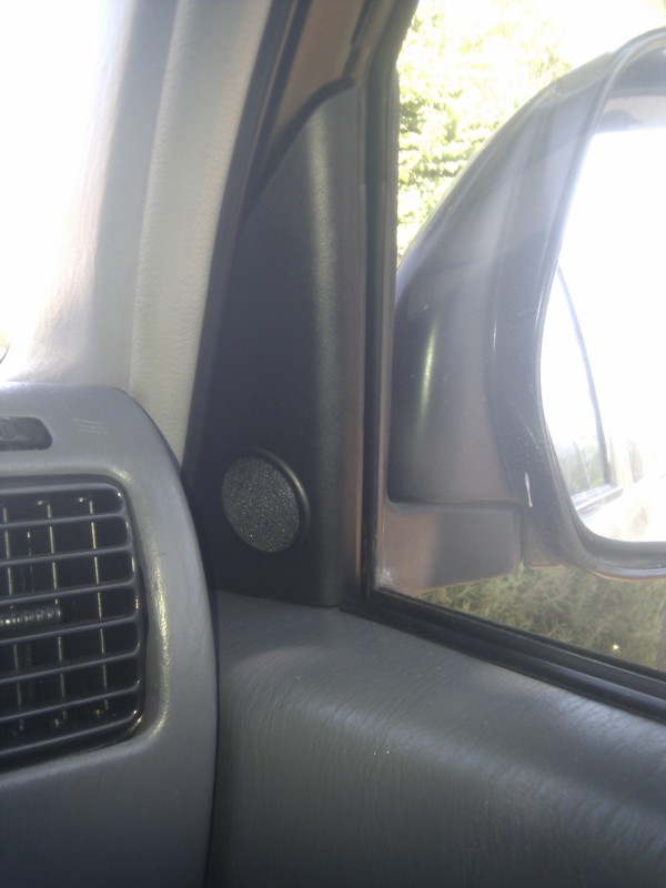

כל הכבוד על ההתקנה,נראה מעולה.
שאלה-לפי מיקום המגבר תחת המושב אין לך דאגה שמי שירד מהמושב האחורי החוצה ידרך/יבעט במחברים?
אולי שווה להכין איזה "פלאח" מתכת שייגן על האיזור ?

היי תומר.
ברכב הזה יש אופציה לצאת מהמושב האחורי, רק מהכסא של ליד הנהג (זאת הסיבה שהותקן מתחת לכסא הנהג), וגם הוא איך לומר לא ממש נוח.
אבל גם בגלל מי שיושב במושב האחורי וכן יכול לבעוט, החלטתי שהוא היה מותקן לרוחב ולא לאורך, בשביל שלא יפגעו בכבלים עם הרגליים.
אפילו שזה מקשה קצת על הכיוונים.
ולכן אחת הסיבות לבחירת המגבר היתה המידות החיצוניות שלו.
אבל אתה בהחלט צודק, בהתחלה כן חשבתי על האופציה הזאת, ואחרי זה ראיתי שאין צורך.
בתמונה זה ניראה כאילו הוא די בחוץ, אך זה במצב שבוא הכיסא הכי קדימה.
כלומר המגבר יושב די עמוק.
גם דאגתי לפני ההתקנה לימדוד שהשטיחים המקוריים של הרכב נכנסים ושלא היה צורך לחתוך אותם.

מדהים.
יש עוד תמונות ?
האם סיימת כבר ? אם כן, איך התוצאה הסופית באוזן ?

היי
יש עוד תמונות, אך הם כמעט אותו דבר, יש תמונת שמשחישות את ההבדל בין התושבת המקורית לתושבת החדשה.
המקורית היתה במרחק של 4.4 מ"מ מהדיפון לעומת 1.1 מ"מ עם התושבת החדשה.
סיימתי כבר באותה שבת, באזור 21:00.
האמת שעד אתמול האוטו עוד היה בחניה ולא נסעתי בוא, אישתי בחופשת לידה והאוטו שלה כבר היה בחוץ, יותר קל.
שומעים יפה, לא היתה לי לפני זה מערכת מעבר לרמקולים פשוטים ורדיו דיסק, כך שמאוד קשה לי להשוות, כמובן שזה טוב יותר ממה שהיה עד עכשיו.
ואני חייב לבצע כיוון כמו שצריך, לדעתי יש המון באס מהקומפוננט שדי מבטל את הסאב, אני לא יודע עם זה צריך להיות כך.
אני שם איזה שיר מסויים מכוון ואז שם מוזיקה קצת שונה ואז זה נשמה פחות טוב.
בשורה התחתונה אני צריך לבצע כיוון כמו שצריך ורק אז אוכל לתת חוות דעת.
תודה

כל הכבוד פלג!
לא נראה לי שהקומפוננט חזק מספיק בכדי לבטל את הסאב - מה שאני מאמין שקורה זה שהסאב שלך אכן מבטל את הקומפוננט והוא כן מכוון כך שהוא מגיע לשמשה הקדמית.
אם יש לך יכולת בHU שלך לשנות סלופים לסט קומפוננט או להפוך פאזה לסאב - כאן אתה כבר צריך לנסות לראות מתי יש לך פחות ביטולים ומה נשמע לך הכי טוב.
בתור נסיון ראשון תנסה פשוט להפוך קטבים לסאב או לסובב קצת את התיבה שלו.

עבודה לפנים .
ישר איך שראיתי את ההגבהה של ה6.5 אמרתי שאתה נגר ( ככה זה כשאבא נגר , מזהים חברים למקצוע...)
רואים את זה לפי הפינוי לבורג למטה , ואיך שהברגים מהודקים !
אהבתי את הבנייה של התיבה עם LAMELLO במקום עם 7 מיליון ברגים .
יש לי תוכניות ל CNC מוכנות בשביל הגבהות כאלו , אבל הלימודים לוקחים קורבן :x
(אני מניח שם אתה מרבה לעבדו עם גושני אז אתה ביצעת את הכול עם הכלים המסורתיים )
ד"א מאיפה קנית את הבידוד ?
