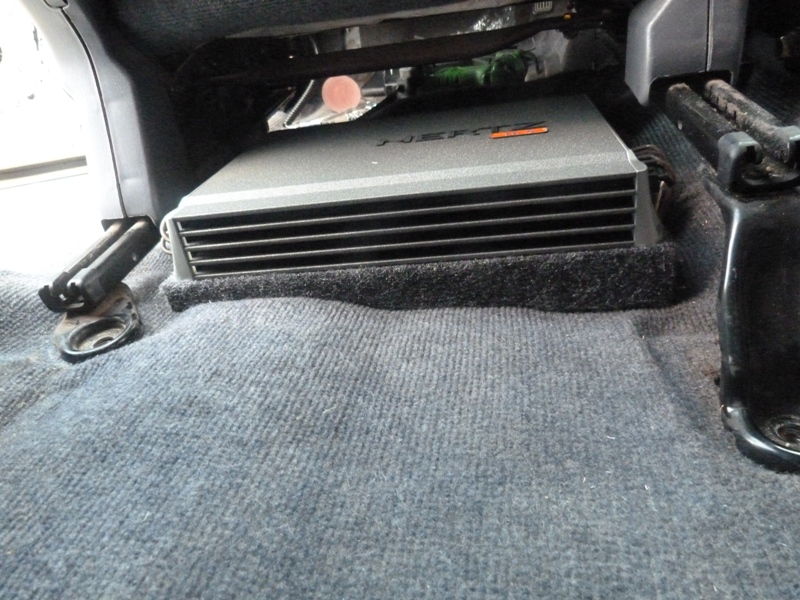

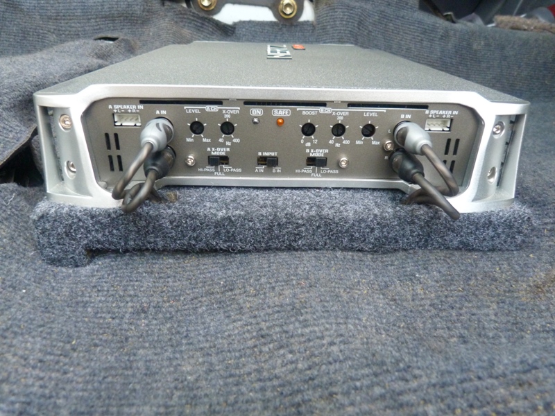

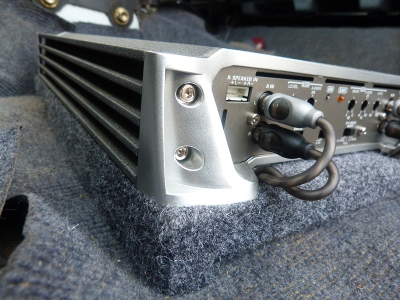

היום התחלתי את ההתקנה אצלי ברכב.
הציוד הוא:
קומפוננט הרץ esk156
מגבר הרץ EP4
וסאב הרץ ES200
בהתחלה שחיפשתי ציוד היתי די מפוזר בהחלטות, עד שהבנתי שמה שאני מחפש זה פחות מערכת לרכב ויותר עוד עבודה על הרכב.
ולכן הוחלט על הציוד הזה, שחלקו חדש וחלקו יד 2.

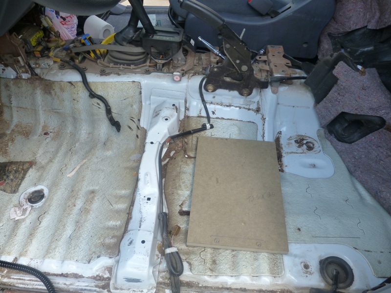

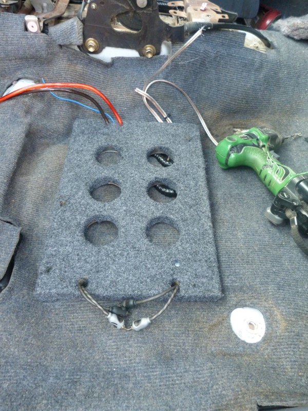

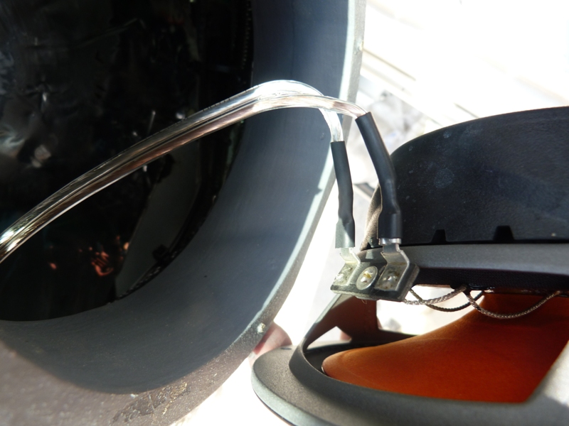

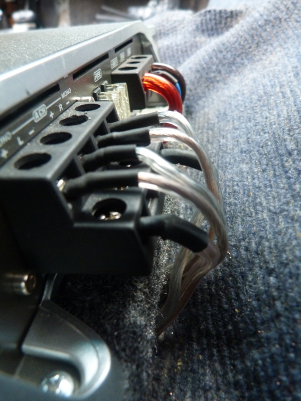

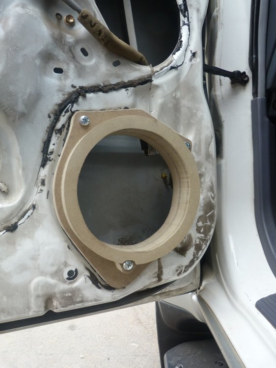

היום הרצתי את כל החיווט, RCA של רוקפורד 3 מטר, שני זוגות מושחלים בצינור שרשורי.

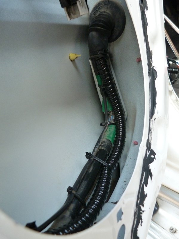

כבלים לרמקולים 1.5, גם כן בצונורות שרשוריים.

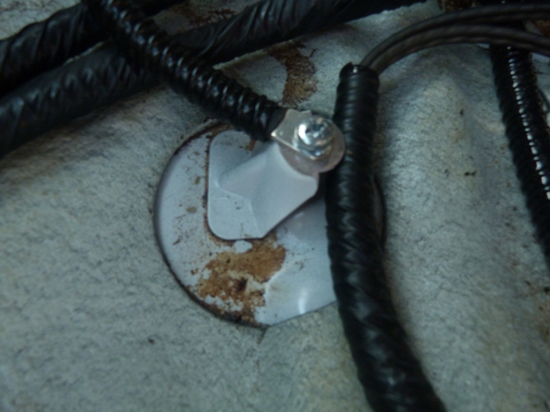

כבל מתח של 8G, כמובן שגם הוא מושחל בצינור שרשורי.
וכבל לסאב של 2.5.

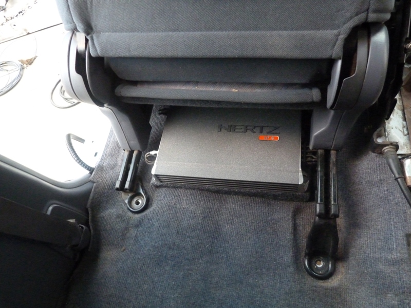

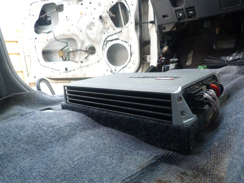

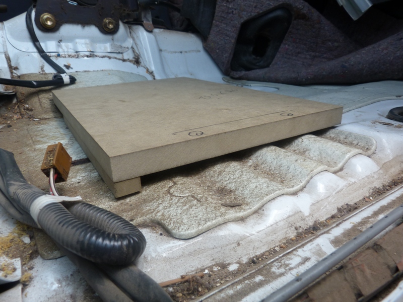

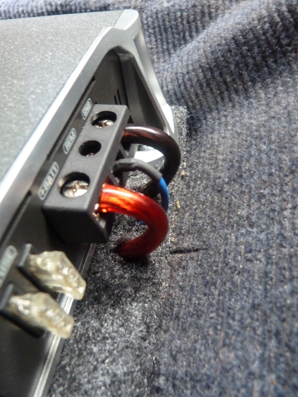

התקנתי את המגבר מתחת לכסא, על לוח עץ.

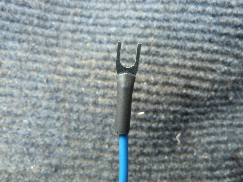

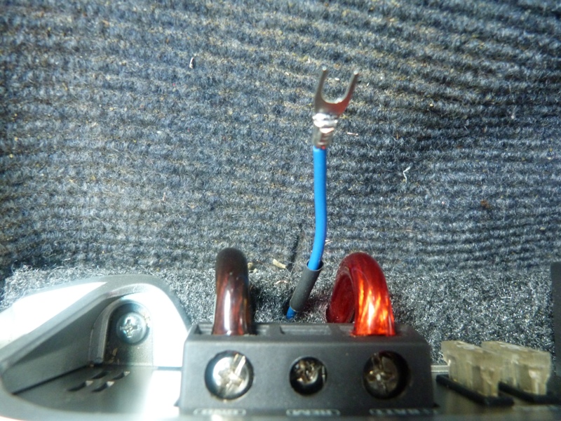

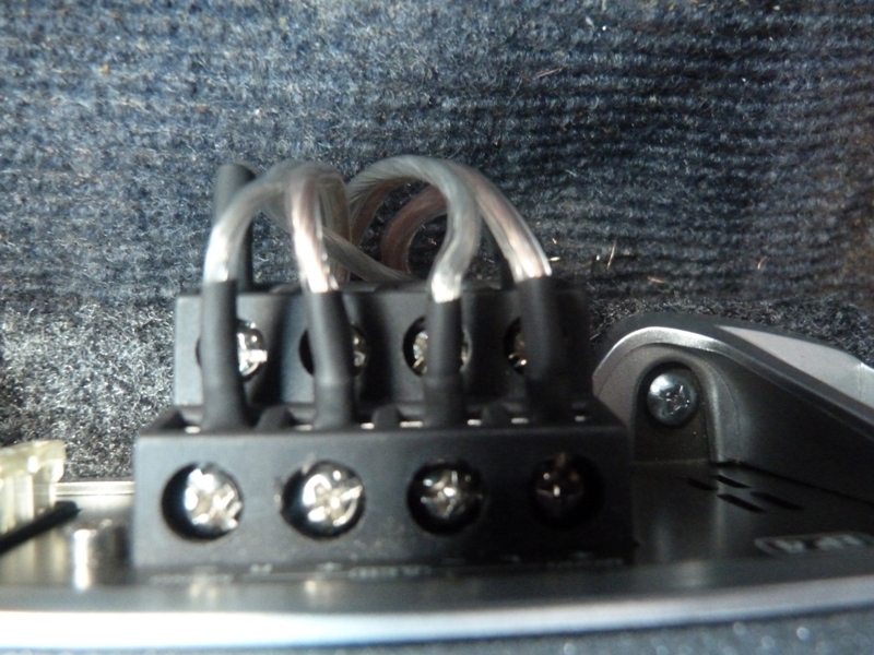

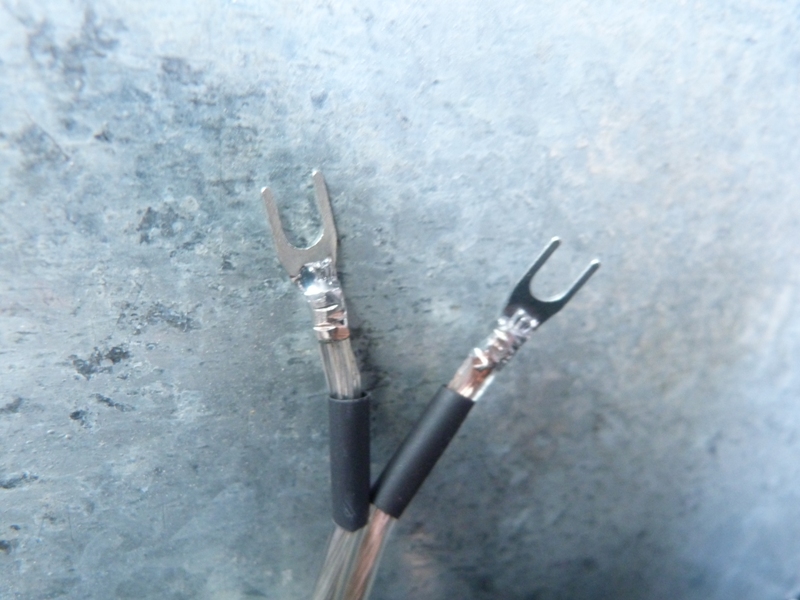

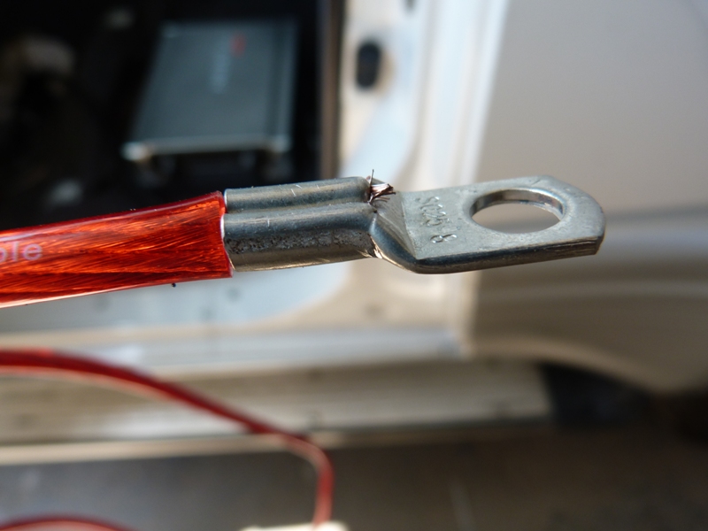

כל הכבלים הותקנו בעזרת נעלי כבר כולל הלחמות, ובידוד על ידי שרוולים מתכווצים (בחום).

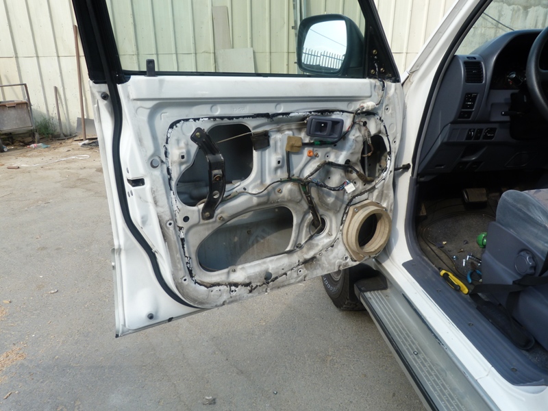

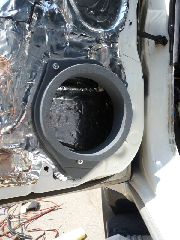

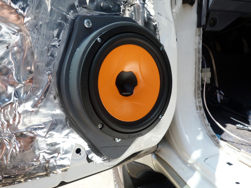

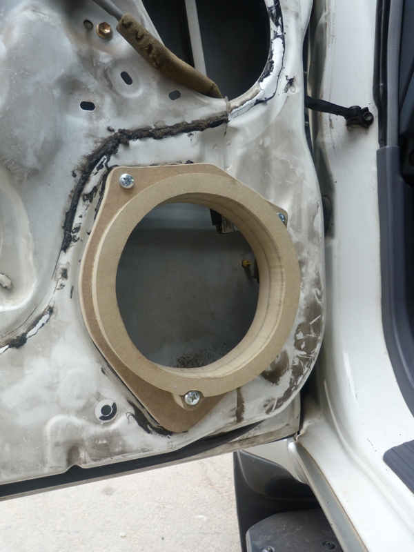

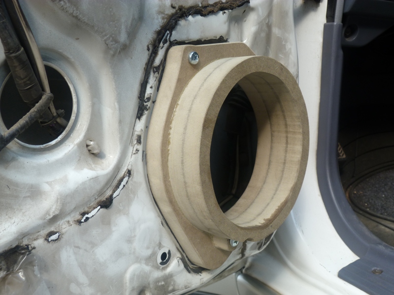

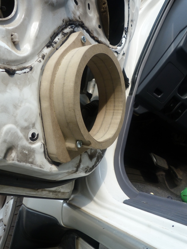

הכנתי תושבות חדשות לרמקולים.

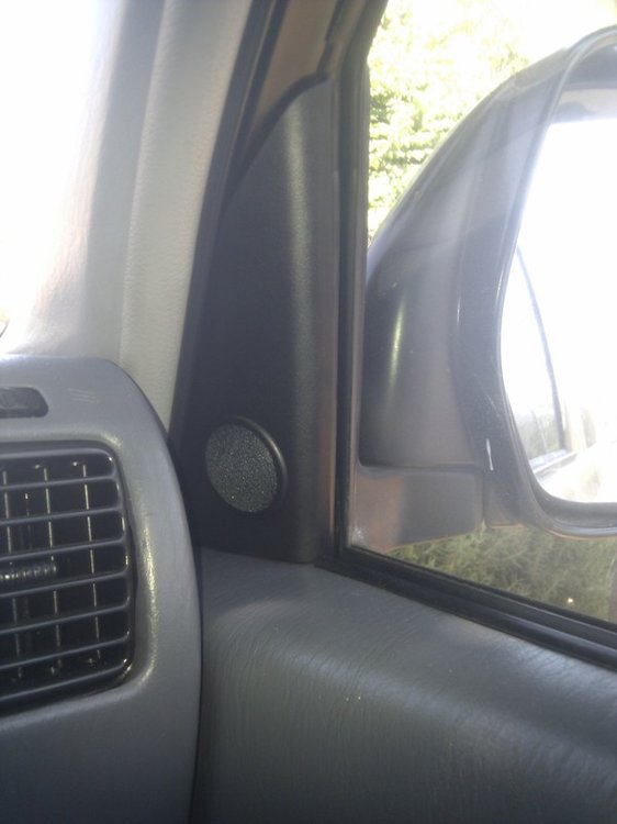

והתקנתי את הטיוטרים.

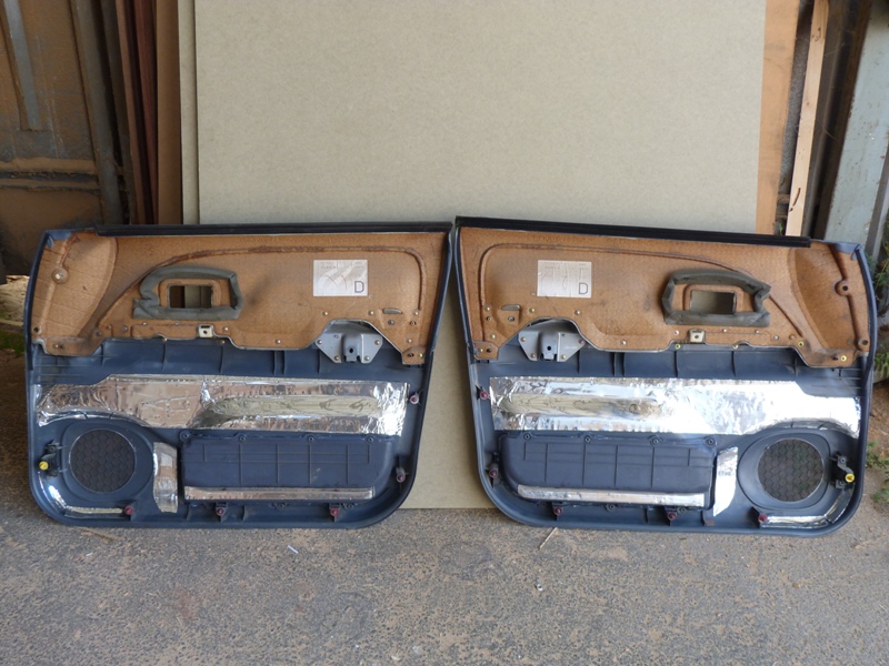

מחר יש לי לבצעה בידוד בדלתות, התקנת הרמקולים בדלתות ולסיים את בניית התיבה של הסאב.
אני מעלה תמונות אשמח לכבל על הערה או המלצה.
בנוסף אני מעלה תמונה של הצמת חוטים של הרדיו דיסק, ומעוניין לדעת איזה מהחוטים הוא החוט שמתחבר REMOTE במגבר?
(מצורפת תמונה)
יש לי שם שלוש חוטים.
1-REMOT CONT תכלת צהוב
2-ANT COMT כחול לבן.
3-REMOTE AMT גם כן כחול לבן, והוא כבר מחובר, כניראה לאנטנה (חשמלית).

ברגים עוברים, מתחת ללבד, אל מתחת לרכב, סגור עם אום וספרינד שיבה.
פשוט לא היה ניראה לי כל כך הצורה של ברגים קודחים.
אין ספק שידיים טובות יש לך :wink:
אהבתי את ההקפדה על שרינקים ואת חיתוכי העץ שיצאו מאוד מדוייקים. כל הכבוד!
אימתר.
שמע. יש לך ידיים טובות.
וגם כלים טובים וידע להוציא מהם תוצאות. עבודה יפה.

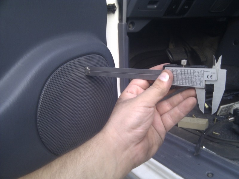

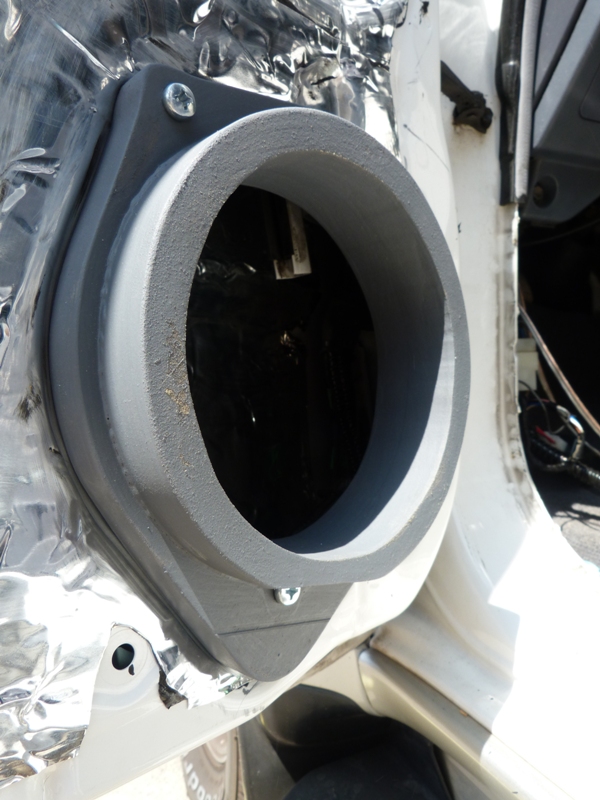

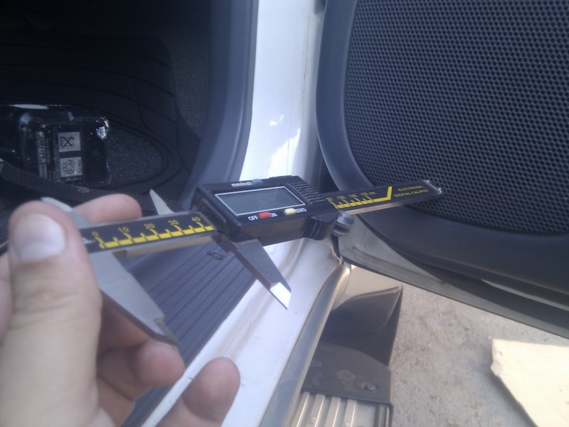

קיצרתי מעט את התושבות של הרמקולים, זה היה קצת יותר מידי קרוב לדיפון, כמובן שהוא נסגר כי מדדתי אבל זה היה ניראה גבולי.
נתתי לתושבות גם מעט צבע, אין לי עדיין קה לי עם החומר הזה (MDF) אפילו שלקחתי את הציבעוני (ירוק) שהוא פחות רגיש למים, ומעט יותר צפוף (ויקר)

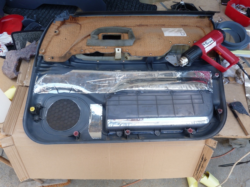

וביצעתי בידוד של second skin בדלתות
חיברתי את הקרוסים בתוך הרכב, צמוד ליציאת הכבלים מאחורי הפלסטיק.
את הטיוטרים התקנתי על הפלסטיק מאחורי המראות צד.

ובניתי את התיבה של הסאב בדיוק לפי מידות הייצרן.
לגבי החיתוכים, לא קשה כאשר יש את כל הכלים המתאימים.

האם יש אפשרות להשים את הסאב מאחורי הכסא של הנהג?
קצת צפוף שם שצריך להכניס עגלה, ונדיר מאוד שבספסל האחורי יושב יותר מאדם אחד.
