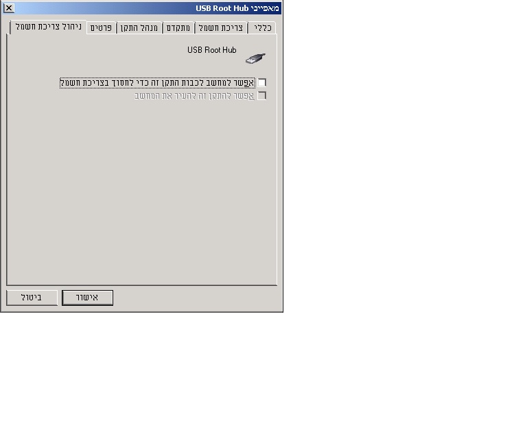

כנס ל"מנהל ההתקנים" ולאחר מכן בחר באופציית ה USB. יפתחו לך שם כל הפורטים של ה USB. תסתכל בכל פורט ובדוק האם מסומן ה V באופציה השנייה שמופיעה בתמונה המצורפת. בנוסף, יתכן שערכת צריכת החשמל שלך שונתה ויכול להיות ששם מכוון שהמחשב יתעורר ממצב המתנה ברגע שמתחבר התקן חדש. בדוק זאת בנייד שלך תחת לוח הבקרה-אפשרויות צריכת חשמל.

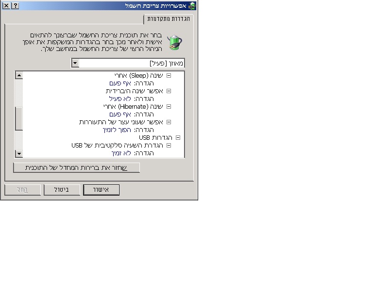

עוד דבר שאתה יכול לבדוק בערכת צריכת החשמל שלך-הגדרות במצב שינה. הכנס לאפשרויות צריכת חשמל בלוח הבקרה ולאחר מכן שנה את ההגדרות המתקדמות של ערכת צריכת החשמל. אתה אמור להגיע לחלק שמופיע בתמונה. בדוק את ההגדרות של ההשעיה הסלקטיבית ושעון העצר. יתכן שערכת צריכת החשמל שלך מוגדרת שונה מאצלי.

תכניס את ההתקן למחשב ובדוק באפשרויות שצירפתי לך בתמונה הראשונה האם נרשם שההתקן יעיר את המחשב ממצב שינה. בטל את האפשרות הזו אם היא מופיעה, הוצא את ההתקן ולאחר מכן חבר אותו שוב. אם אתה רואה שהסימון חוזר למרות שביטלת אותו אז הבעיה מולך.
