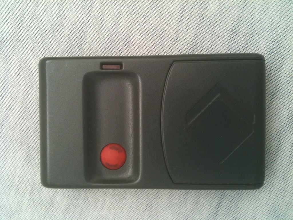

אני מנסה לשכפל את השלט המצ"ב ולא מצליח. זה ככל הנראה שלט של חברת SEAV האיטלקית. הוא לפחות בן 9.
ניסיתי גם לשכפל שלט אחר שפותח את אותו מחסום - אותה (חוסר) תוצאה.
ניסיתי כבר עם 2 שלטים לומדים (שלמדו בקלות שלט של מחסום אחר, כלומר תקינים...)
מישהו יודע בוודאות באיזה תדר השלט הזה משדר?
עד עכשיו חשבתי 433Mhz אבל עקב הכשלון בשכפול אני כבר לא כל כך בטוח.
יש פה מישהו תל אביבי עם מכשיר למדידת תדרים שאפשר לקפוץ אליו לפתרון התעלומה?

אם תפתח את השלט אתה תגלה מתחת למכסה הקדמי קומבינציה של 3 כפתורים מסומנים.
זה שלט אנלוגי, הכיול מתבצע עם לחצנים.
אתה תראה את התדר שלו כשתפתח את המכסה.
אפשר לשכפל רק עם שלט זהה

השלט הזה דומה לשלט מסוג TXS1 של SEAV, אבל בהבדל אחד - הכפתור אצלי בצבע אדום ולא כחול.
לא מצליח בשום אופן למצוא ברשת מידע לגבי השלט עם הכפתור האדום. אני חושד שצבע שונה = תדר שונה, וקיוויתי שהמתקינים/מתקינים חובבים שיש פה בפורום יזהו את השלט הזה מייד ויגידו לי בדיוק.

גם אני ניסיתי לחסוך ולקנות שלט לומד בכמה דולרים וגם אני לא הצלחתי לשכפל את השלט של השער של הבניין.
חפרתי קצת וגיליתי שהשער אצלנו משתמש במה שנקרא rolling codes או hopping codes , מה שאומר שכל לחיצה על השלט הקוד משתנה ובתיאום עם השער.
במילים אחרות - אי אפשר לשכפל עם השלט שקניתי.
