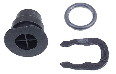

גילי, עכשיו אני בטוח במה שכתבתי.
לחיישן אין תבריג וגם לפקק.
במידה והייתה קיימת הברגה בחיישן אזי לא היה צורך בניצרה.
ראה צילום של החיישן וגם הפקק (רואים בבירור שאין תבריג).
איזה כייף לי :)

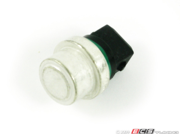

גילי, בנוסף להודעה הקודמת שלי, נזכרתי שברכבים מסויימים כגון פולו בעל מנוע AEE הפתח הנוסף שאצלך סגור בעזרת פקק מותקן מפסק טמפ' שתפקידו למעשה לנתק/לחבר את המזגן כאשר הטמפ' עולה מעל 115-119 מעלות צלזיוס.
אולי תוכל למצוא דרך כיצד לבצע קומבינה בעזרת המפסק שניתן לרכוש אותו בצ'מפיון או תחליפי תוצרת FACET-7.4095
ראה תמונה מצורפת.
