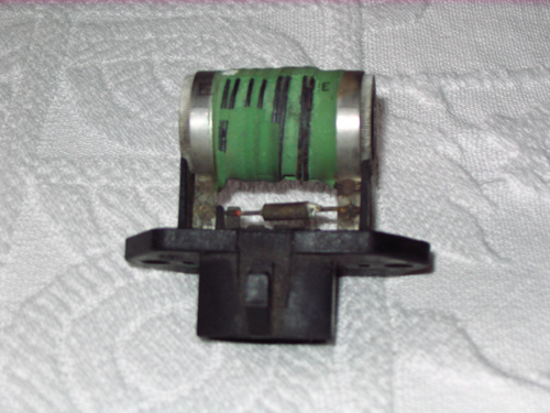

בפיאט בראבה עם מזגן מקורי, מאורר הרדיאטור פועל בשתי מהירויות, 1 איטית ו 2 מהירה.
בהרבה מקרים נשרף הנגד של המהירות הראשונה (בתמונה) או מחברו ולכן מהירות 1 האיטית אינה פועלת ותפעל מהירות 2 המהירה אך בחום מנוע גבוה יותר.
ברוב דגמי שנת 2000 אין יוניט חום ברדיאטור להפעלת המאורר רדיאטור והוא מופעל ע"י מחשב נהול המנוע שמקבל ממילא את נתון חום המנוע.
מכיוון שמע' החשמל בפיאט בראבה/ו הנה מתוחכמת, רצוי לבדוק זאת אצל מי שמכירה.
כמו כן צריך לשים לב ולבצע ניקוז אויר ממע' קרור המנוע לאחר אובדן מיים/נוזל קרור מהמע'.
בברכה - רפי לין

1. יתכן שיש קשר.
2. את ניקוז האויר ניתן לבצע דרך פקקים ברדיאטור למעלה ובצנור החימום שנכנס אל תא הנוסעים, צמוד לקיר האש בתא המנוע.
3. אין לי מושג לגבי מחירים ולא להחליף סתם חלקים, אלא קודם לבדוק.
