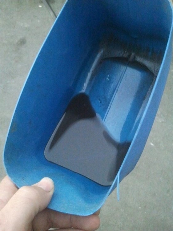

  • שבועיים מאוחר יותר ...
והפעם חידה :wink:
מי שיצליח לנחש איזה נוזל מצולם בתמונה המצורפת יזכה בשייבה 3/8 משומשת במצב תקין :-D
רמז, הנוזל נוקז מהג'ימי ממש אתמול.
פתרון החידה יוביל להמשך העדכונים.
