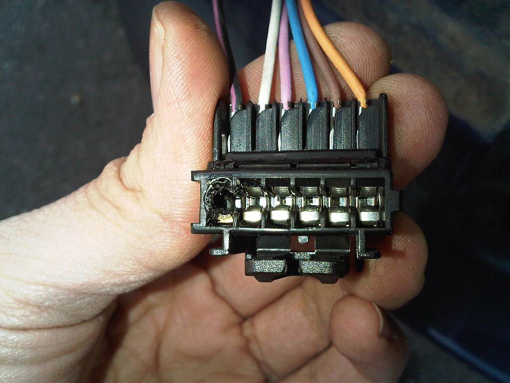

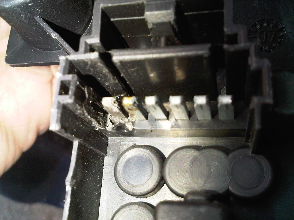

אז סוף סוף היה לי קצת זמן ופירקתי את הפנס האחורי השמאלי.
חיבור המינוס במחבר ( לא בפנס עצמו ) נראה שהתחמם ולא היה מגע. ( חוט מספר 1 )
חיברתי מינוס חיצוני לבדיקה וזה פתר את העניין.
לתיקון, פשוט לקחתי נעל כבל מנחושת וחתכתי ממנה חתיכה שתתאים למקום שהותך.
וזהו, עכשיו יש מגע טוב, והעניין הסתדר.
לפני זה כשהייתי שם ברברס, ה ESP היה מתבטל...
נשאר לי עוד לטפל בפנס ימין שמדליק אור ערפל חלק בהפעלת איתות + בלימה.
הנה תמונות
בראשונה זה המחבר עצמו
בשנייה החיבור על הפנס

יש לי תוספת לנושא
אמנם אצלי זה סניק, אבל נראה לי שזה עונה על הבעייה.
כמו שכבר כתבתי, יש בעייה עם המינוס.
הנה תמונות
יניב
יש לי אותה בעיה של היתוך, רק המינוס אצלי נמצא באמצע
אבל לא הבנתי בדיוק איך פתרת את הבעיה? שמת כבל במקום שהותך?
הבעייה היא שאין מגע.
צד אחד הותך ולא נגע טוב.
אז חתכתי נעל כבל שטוחה מנחושת, למידה המתאימה.
פשוט מלבן שמתאים לגודל, ואז יש מגע
אתה יכול לראות בתמונה שבפינה המותכת, החלק המתכתי העליון לא נראה.
כמובן שניקיתי גם את כל מה שמותך והיה אפשר להזיז.
