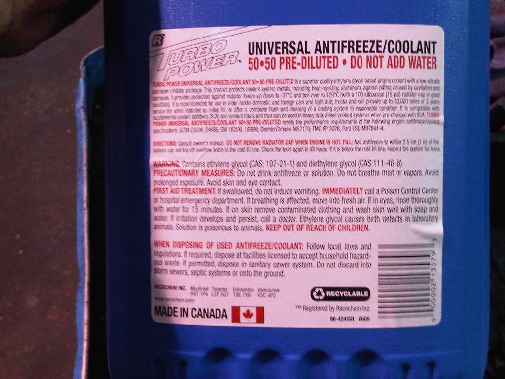

בעקבות תקלה ברכב ( באמצע הנסיעה נדלקה נורת זיהום אויר והרכב התחיל לגמגם ) שלחתי אותו למוסך.
נמצא ששלושה מתוך ארבעת סלילי ההצתה לא תקינים.
הוצע לי להחליף את ארבעתם ל Bougicord 156200.
כמו כן ניצלתי את ההזדמנות שהרכב במוסך להחלפת טרמוסטס
הוצע לי Vernet TH6047.89.

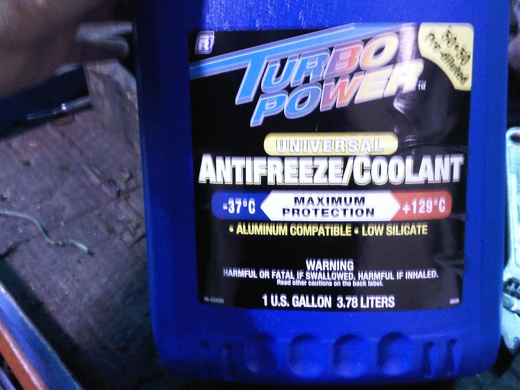

הנוזל קירור שהוצע לי לא מוכר לי, מצורפות תמונות של המיכל.
האם החלקים טובים?
האם נוזל הקירור מתאים?
תודה
יניב
פורד מונדאו סטיישן 2011

לא מכיר את סלילי ההצתה שהציעו לך אבל ברכבים האלו ממש רצוי שלא להגיד חובה לשים רק מקורי.
אם אין אצלך מצתים מקוריים תחליף גם, מצתים לא מקוריים דופקים את הסלילים.
בקשר לנוזל קירור אני אישית לא מכיר אותו, אני שם פרסטון צהוב כבר כמה שנים והכל סבבה.
בהצלחה.

מחיפוש בפורום הבנתי שהפרסטון לא מתאים, מה נכון?

הפסק להקפיץ ועשה חיפוש על נוזל קירור למכוניות רנו בפורום - נושא זה נידון לעייפה.
בכל אופן אין להשתמש בנוזל שהוצע לך.

רכוש את הנוזל קירור המקורי לרכב הזה.
שאר הדברים בסדר, הטרמוסטט שהותקן איכותי מחברה מוכרת.
תתקין סלילי הצתה מקוריים או מחברה מוכרת ולא סיני!
זאת השאלה
איזה נוזל קירור מתאים?
מה זה מקורי?
