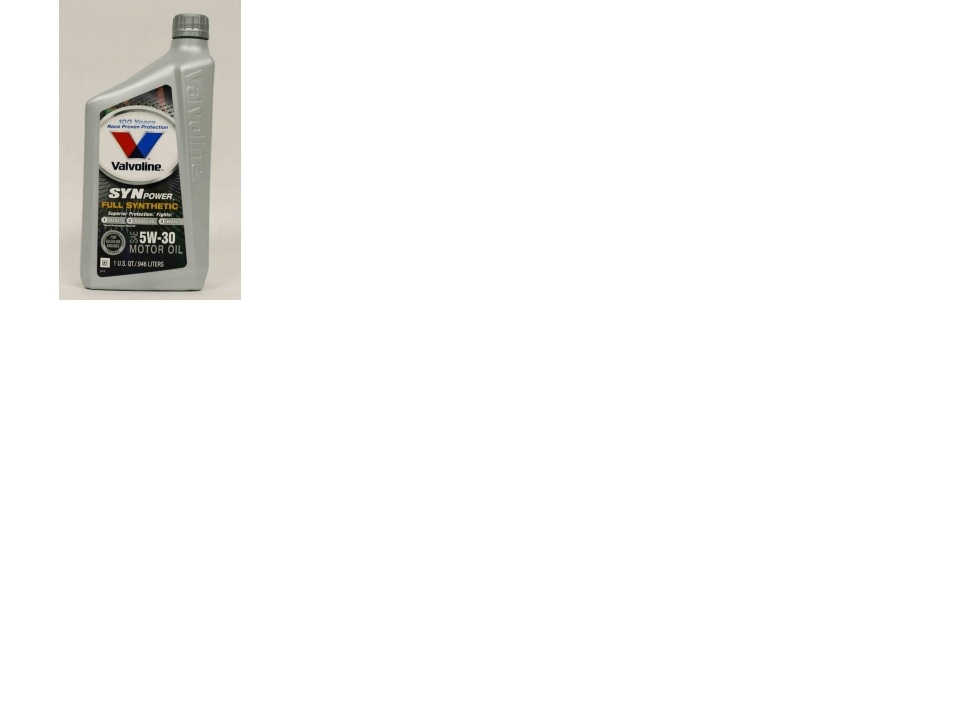

שלום לכול חברי הפורום , השבוע הכנסתי את רכבי 206 xs 2007 לטיפול 60 אלף
לאחר הטיפול שמתי לב שהוחלף לי השמן ל 5\30 w חצי סינטטי לאחר בדיקה בפורום בהודעות קודמות הבנתי שברכבי משתמשים ב10\40 , חשוב לציין שהטיפול נעשה במוסך מורשה של פיגו .. השמח אם מישהו ידע לתת לי תשובה עניינית אם זה תקין .
במיידה וזה תקין אני יכול להשתמש ב שמן 10\40 שיש לי לצורך מילוי אם יצטרך בעתיד ?
בתודה ליאור .

בוקר טוב
השמן ששמו לך במנוע הוא שמן סינטטי מלא, הוא מומלץ ע"י היצרן והוא משובח יותר מהשמן שיש לך, 10W40.
לא מומלץ לערבב שמנים במנוע .

בפג'ו שלי (206, 2004), במדבקה שעל החלק התחתון של מכסה המנוע, כתובה המלצת היצרן לשימוש דוקא בשמן 10W40, וזה השמן שדאגתי שישימו בטיפול האחרון. יש סיבה לבקש משהו אחר בטיפול הבא?
