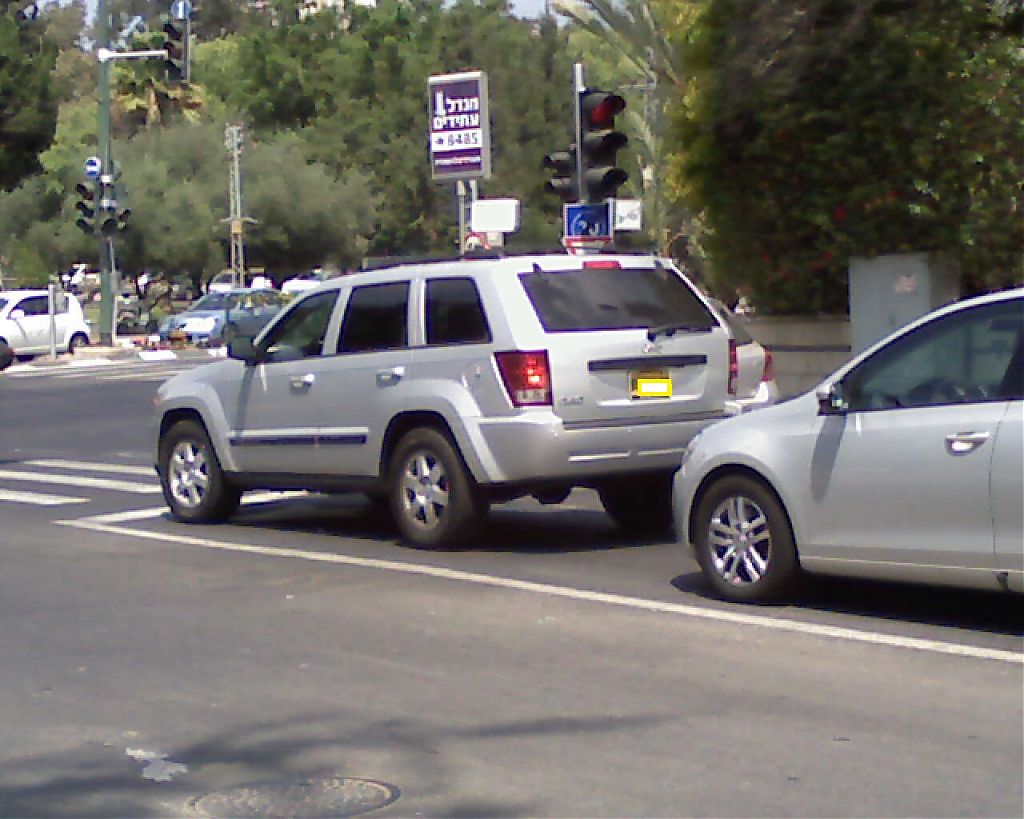

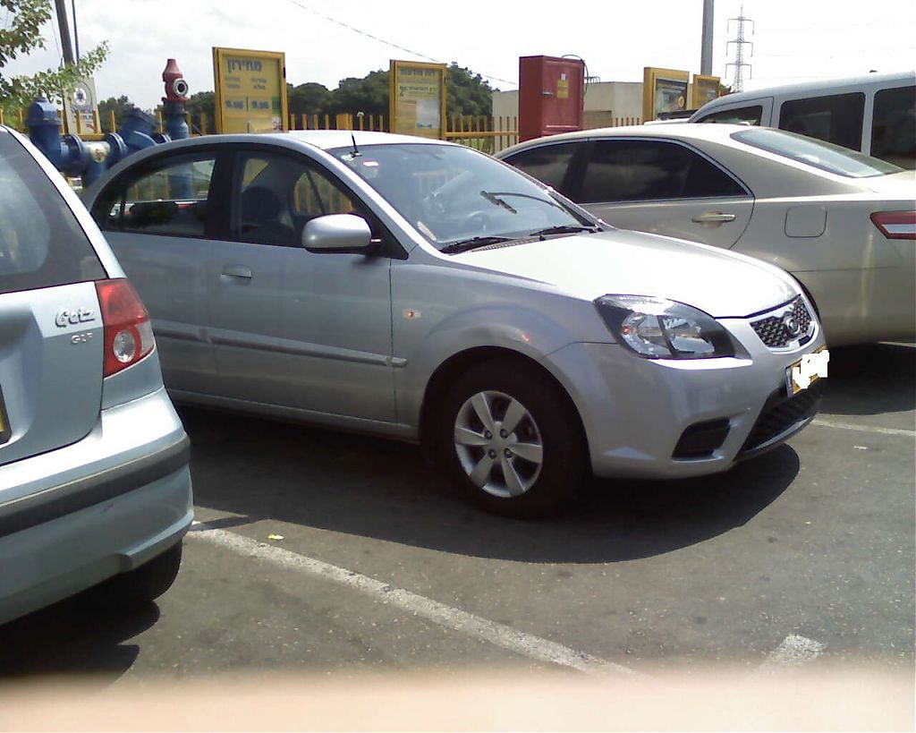

אני מחפש צבע כסוף בהיר מאוד, קר, מתכתי.
יש הרבה דגמים בצבע כסוף אבל בין הדגמים השונים יש הבדלים דקים בגוון.
שני אלה מתקרבים למה שאני מחפש, אבל לדעתי יש גוונים של כסוף יותר בהירים וקרים

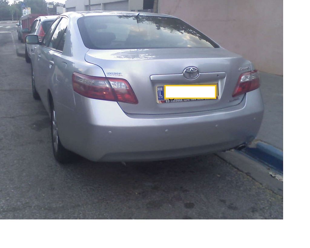

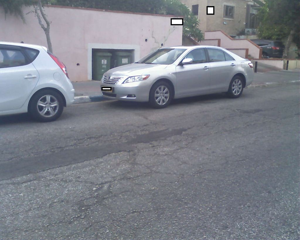

מצאתי את הגוון המדוייק של הכסוף שאני רוצה. זה הכסוף של טויוטה קאמרי.
לפי האתר שהעלה איתיסמוראי הקוד הוא 1F7 Classic Silver Met.
סליחה על הבורות, אבל אני רוצה להיות בטוח: אם אני בא לצבעי ואומר לו 1F7 של קאמרי, הוא מוציא לי את הצבע המדוייק?

לצבעי רציני תהיה מניפה עם דוגמיות צבע שלפיה תאתר את הצבע, משם ניגשים למחשב שלפי הקוד כבר נותן את מרכיבי הצבע.
השלב הבא הוא עירבוב הגוונים לתוך פחית על משקל עדין, הכל פי נתוני המחשב.
אם חשוב לך הגוון המדוייק, לא הייתי הולך למישהו עם פחות מהציוד הנ"ל.
