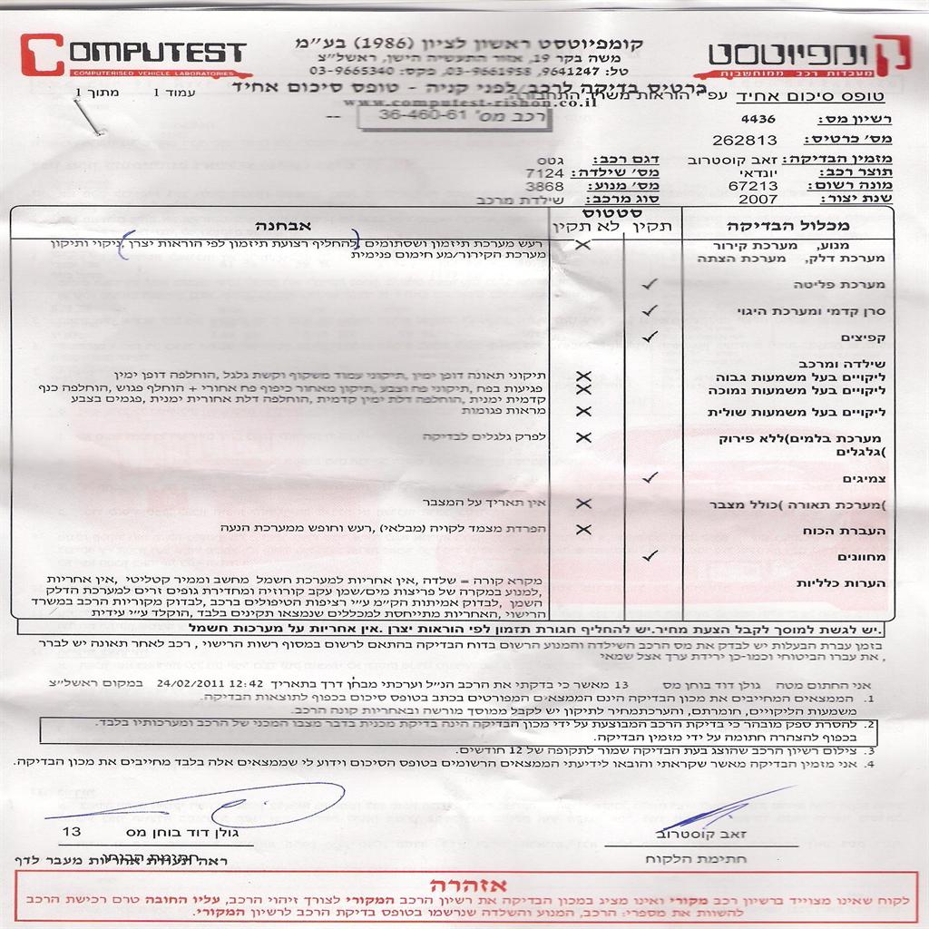

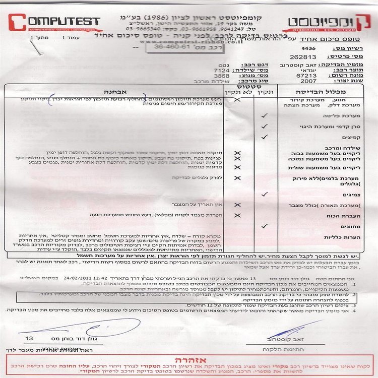

מצורפת בדיקה שעשיתי היום ליונדאי גטס. האם כדי לרכוש ? כמובן עם הנחה משמעותית. או שעדיף לא להתקרב?
כמו כן הרכב עבר 67000 והוא כ4.5 שנים על הכביש? האםצריך לעשות טיימינג?
הרכב צריך לעבור טיימינג בקרוב.
לא הייתי נוגע ברכב, יש לרכב פגיעה בשאסי ומכיוון שמדובר ברכב מאוד נפוץ יהיה לך נורא קשה למכור אותו בעתיד (וזה מבלי להתייחס לבעיה הבתיחותית במידה ותהיה מעורב בתאונה עם הרכב).

הבוחן אמר שאין כרגע שום בעיה בטיחותית.ורק אמר שצריך להוריד מערך הרכב בגלל התאונה. האם זה נקרא פגיעה בשסי?
תגיד לבוחן שיילך לישון.
קיימים תיקוני עמוד,הוחלפו : דופן ימין - פגוש - כנף קדמית ימנית - דלת ימנית קדמית - דלת אחורית ימנית (חצי רכב ימני בקיצור)
ואתה עוד מתעניין ברכב? :|
דלג הלאה :)
התשובה הקצרה: כן.
התשובה הארוכה: ברכב כמו הגטס העמוד והמשקוף הם חלק משלדת הרכב (או שאסי בלשון עממית). תיקון שנעשה בהם הוא תיקון בשלדת הרכב, וכיוון שלא מתקנים שלדה שלא נפגעה - זה נקרא פגיעה בשאסי.
סע לשלום וחפש גטס אחרת.
