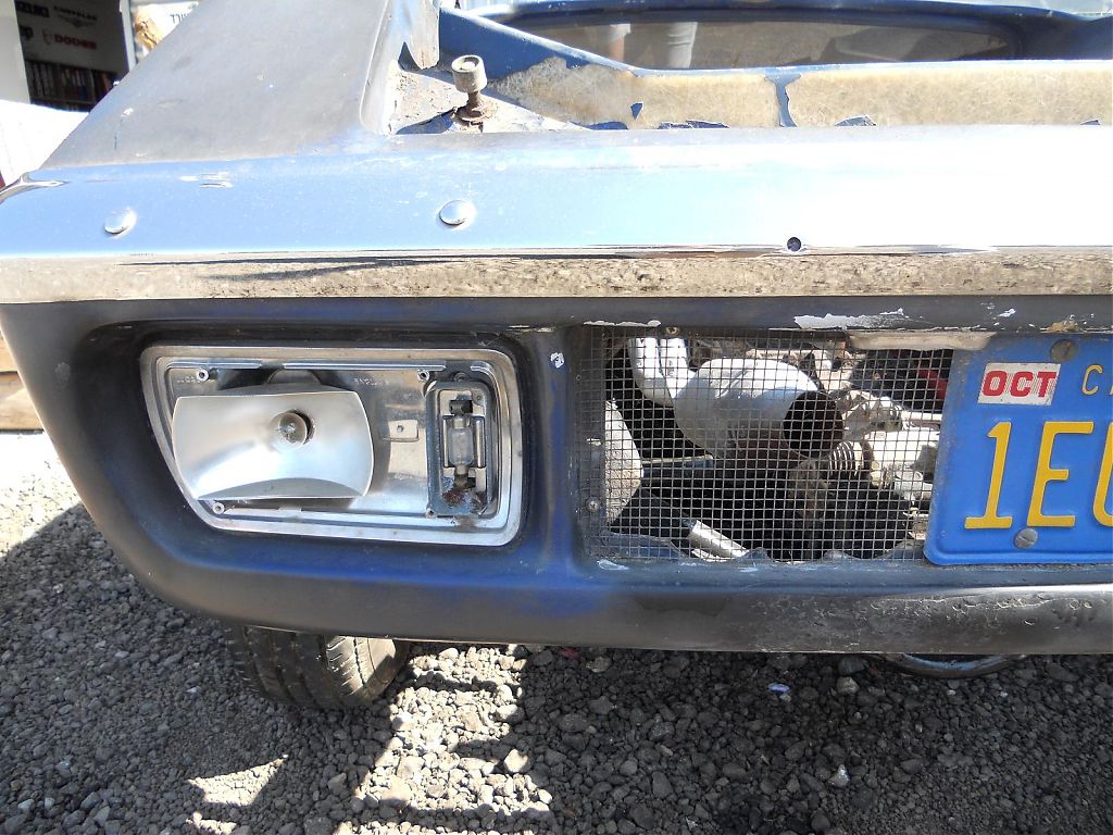

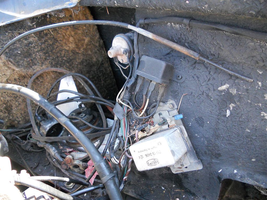

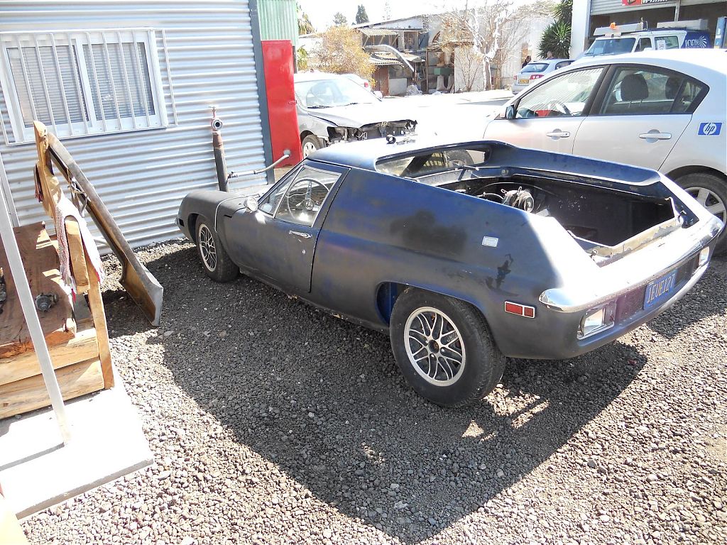

התקדמנו קצת עם החלק המכני, אבל לפני הסיפור, תחילה קצת תמונות.

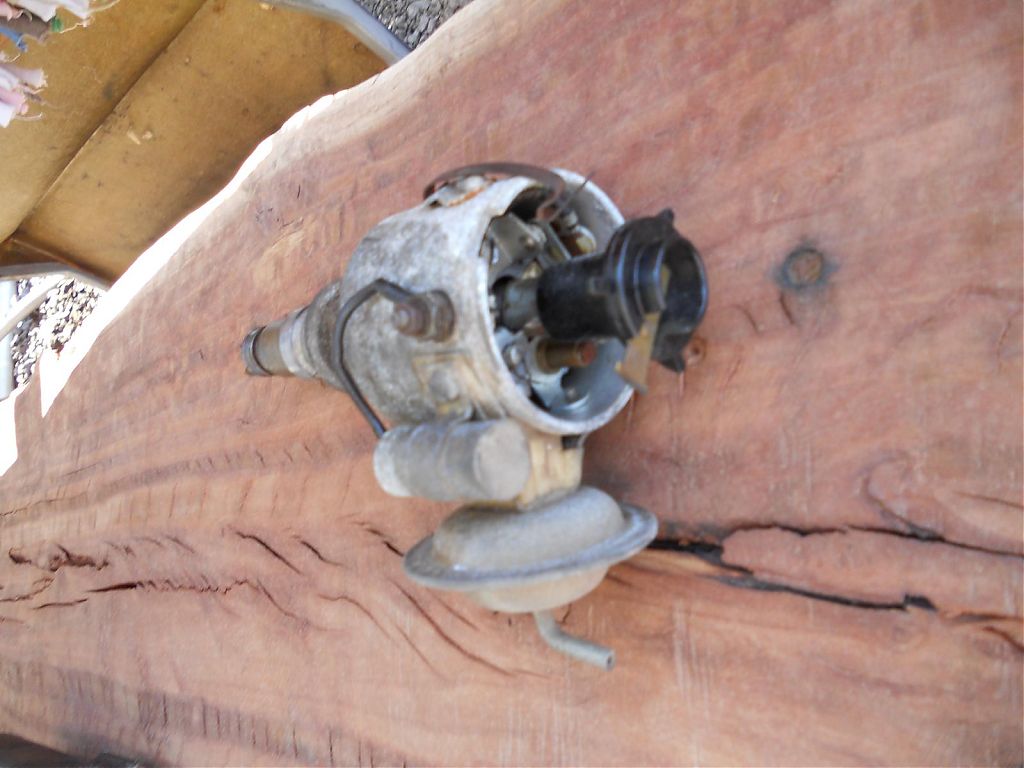

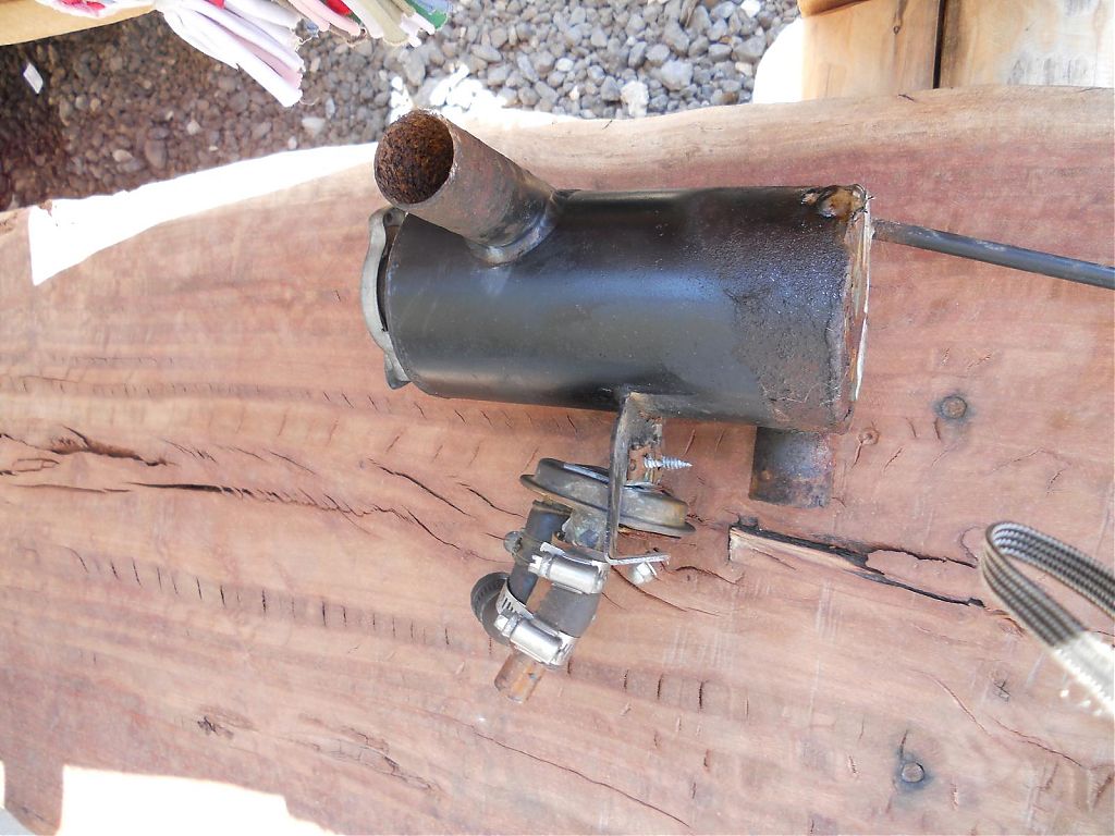

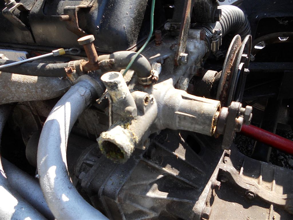

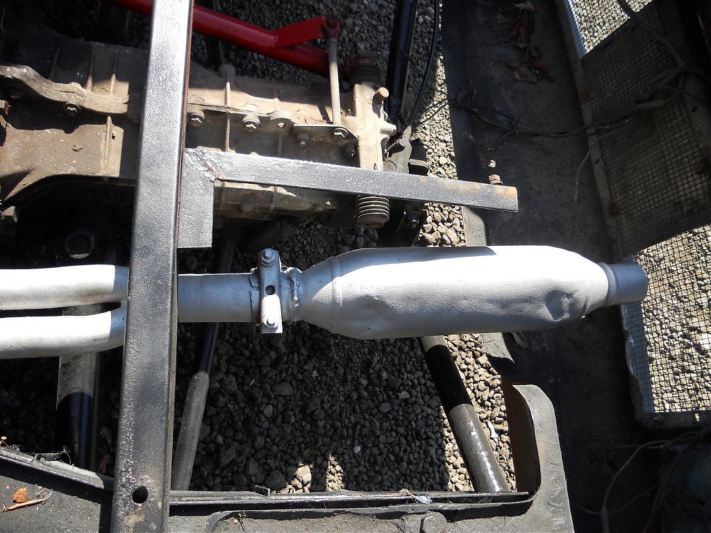

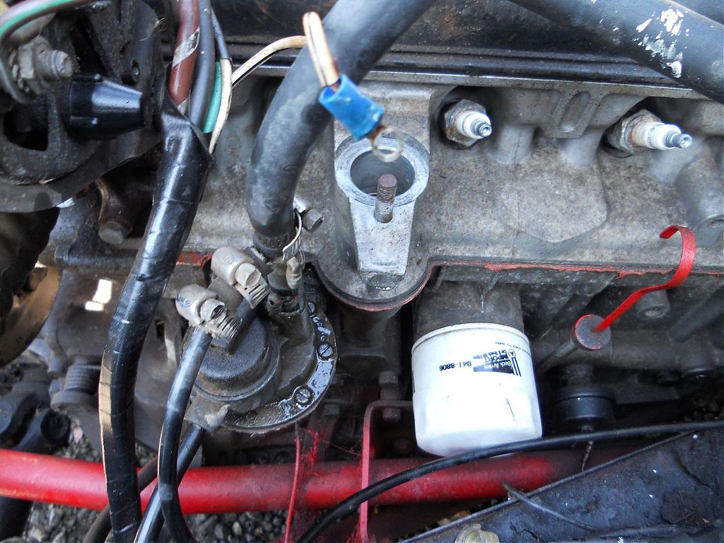

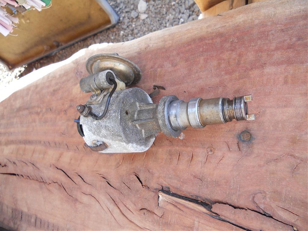

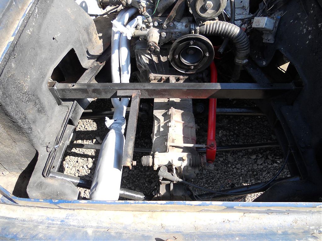

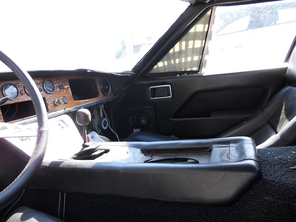

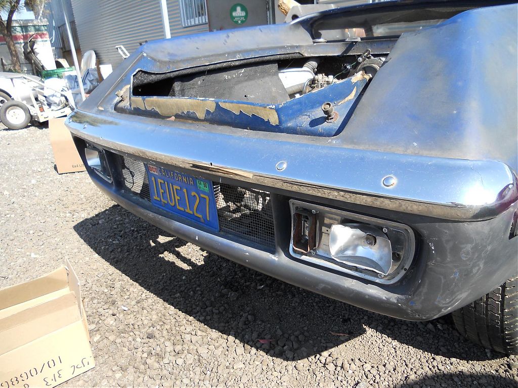

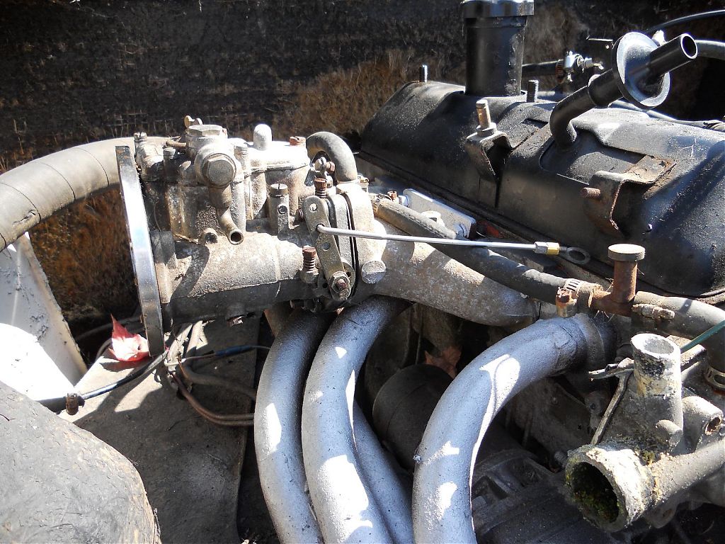

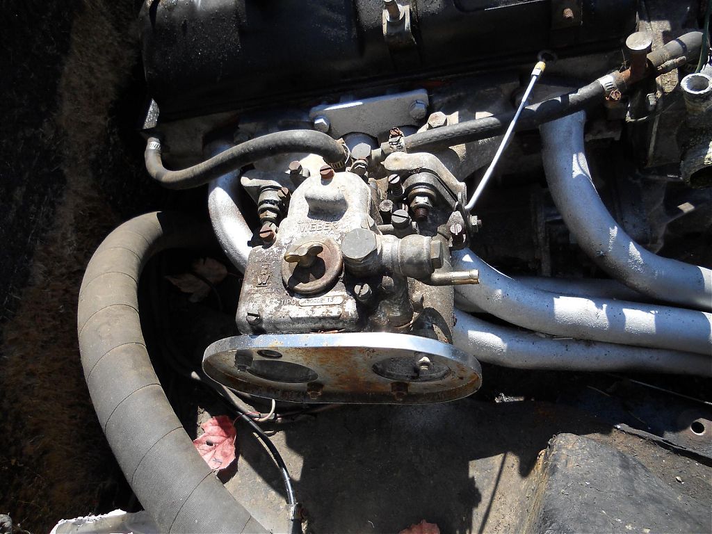

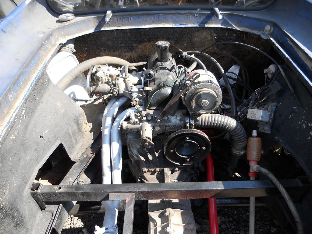

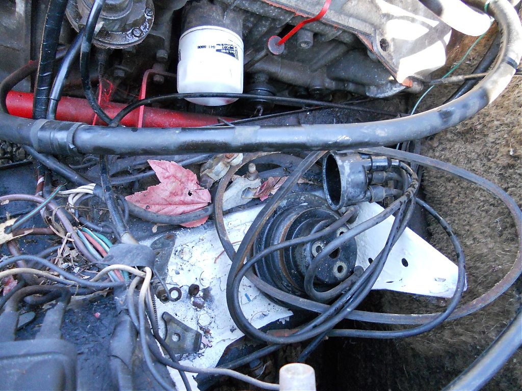

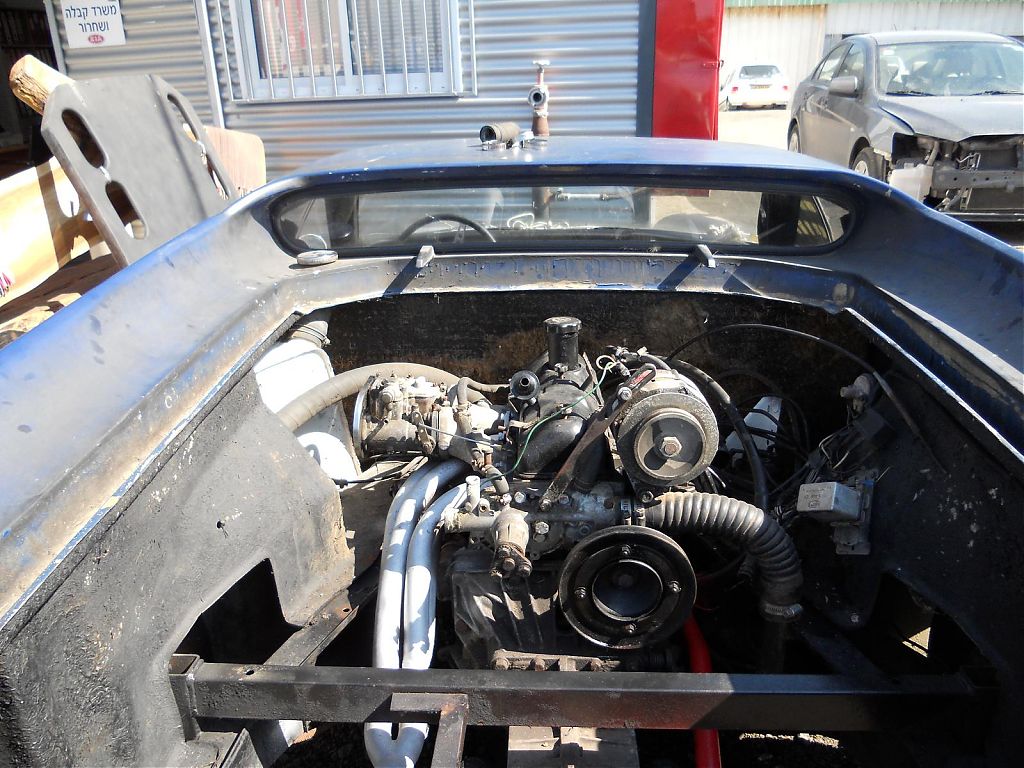

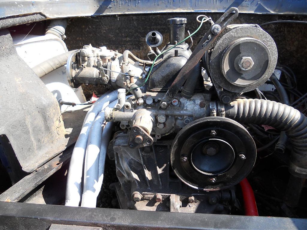

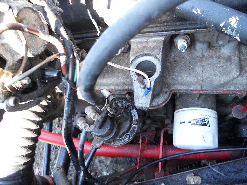

אז אחרי סקירה כללית וסתם התרשמות, הגיע הזמן לעשות צעדים ראשונים בשיפוץ. ראשית, המנוע.
אז לפני שמנסים לבדוק אם הוא בכלל מסתובב ולא תפוס, מנקים קצת עם לחץ אוויר, מנתקים צינורות נוזל קירור, חיבורים לקרבורטור, מוציאים מפלג ומצתים וגם מכסה שסתומים. הפתעה! ראש המנוע ומכסה השסתומים נקיים ומבריקים כאילו לא באמת עבד המנוע. נראה כאילו המנוע עבר שיפוץ (גם לפי סימני חומר האטימה בבסיס ראש המנוע, או שהבעלים טרח ופתח את מכסה השסתומים, ניקה אותו וגם את הראש (לא סביר).
מפאת חוסר הידיעה, מילינו בכל זאת את הצילינדרים בשמן דק ונתנו למנוע מנוחה בסוף השבוע. המעניין במנוע הזה הוא שאין לו פולי גל ארכובה (זה המורכב בחלק הקדמי של המנוע ועליו הרצועות). מאחר שהמנוע מותקן במרכז המכונית והחלק הקדמי שלו ממש בסמוך לקיר האש לא הייתה האפשרות למתקן שם את המכלולים השונים ולכן הנעת המכלולים ניעשת באמצעות הפולי הגדול הנראה בתמונות והוא יוצא מהחלק האחורי של גל הזיזים). ממנו לא ניתן לסובב את המנוע, אז הרמנו את אחד מגלגלי המכונית באוויר, הוצאנו מצתים, שילבנו להילוך רביעי והתחלנו לסובב אט-אט את המנוע. מסתובב חלק לגמרי, אין תקיעות ואין בעיות.
מנצלים את העובדה שמכסה השסתומים פתוח, מביא את המנוע לנקודה המתאימה ומכוונים מחדש את המפלג. אחרי זה ממלאים שמן חדש וכעת נותר להביא "מיץ חשמל" (כלומר, מצבר) ולנסות לסובב את המנוע, לוודא שיש לחץ שמן ואז אפשר להמשיך.
אלא שהמתנע מסרב לשתף פעולה. הוא לא תקוע, אבל יש בו איזו בעיה של מגע, אז אין בררה וצריך לפרק אותו. הנעת המנוע תאלץ לחכות ליום אחר.
מה שבטוח שגילנו חופש ניכר במיסב גלגל האחורי שמאלי ובכלל חופש במתלה. אולי זו הסיבה לקמבר העצבני שיש למכונית הזו. עוד נגיע לזה.
בינתיים - תמונות:
