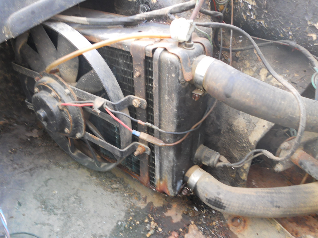

1. הרדיאטור שנמצא מלפנים ויחידת המאוורר החשמלי שלו. הצינורות עוברים דרך השלדה למנוע מאחור.

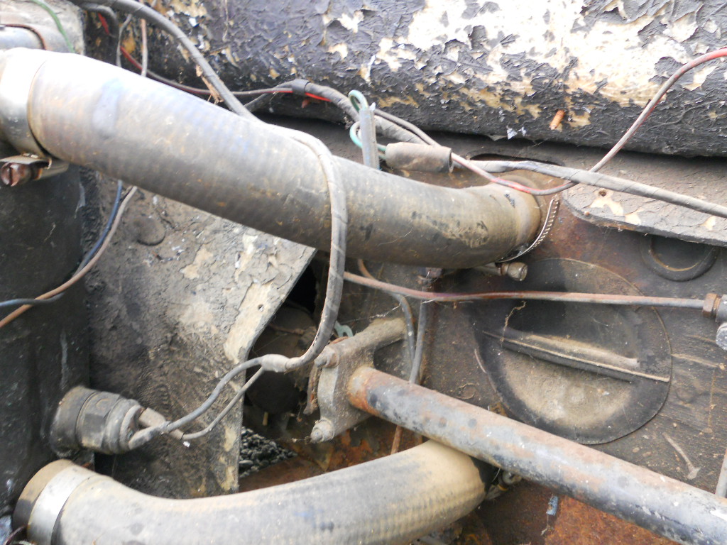

3. צינורות הקירור העוברים לאחור.

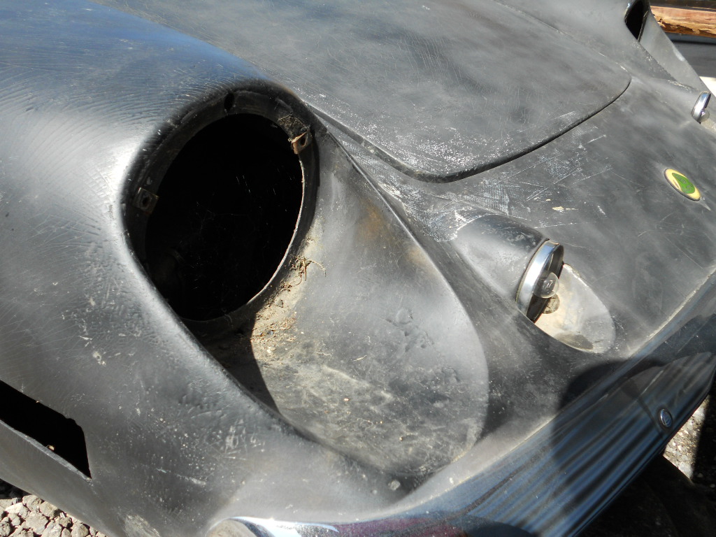

5. החזית, כבר אחרי פירוק הפנסים.

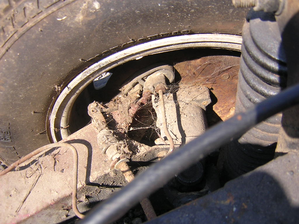

8. כאן ישב המצנן. אחרי שהוא הלך, ניתן לראות את הזרועות המתלה הקדמי.

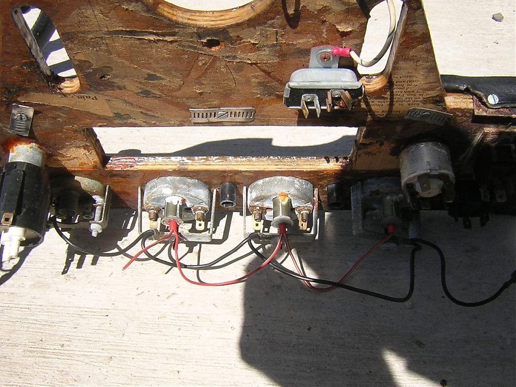

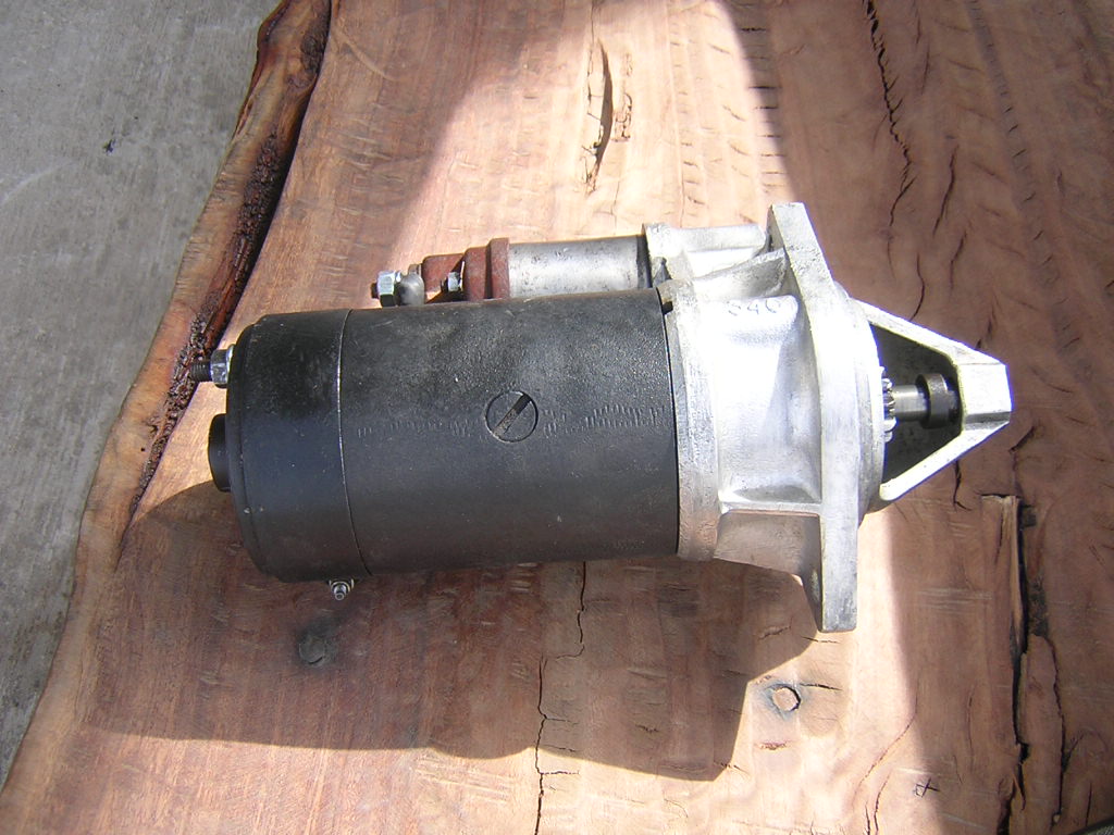

1. הסטרטר אחרי השיפוץ.

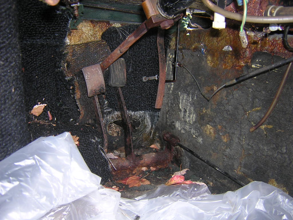

2. מכלול הדוושות. דורש ניקוי וצביעה, כמובן.

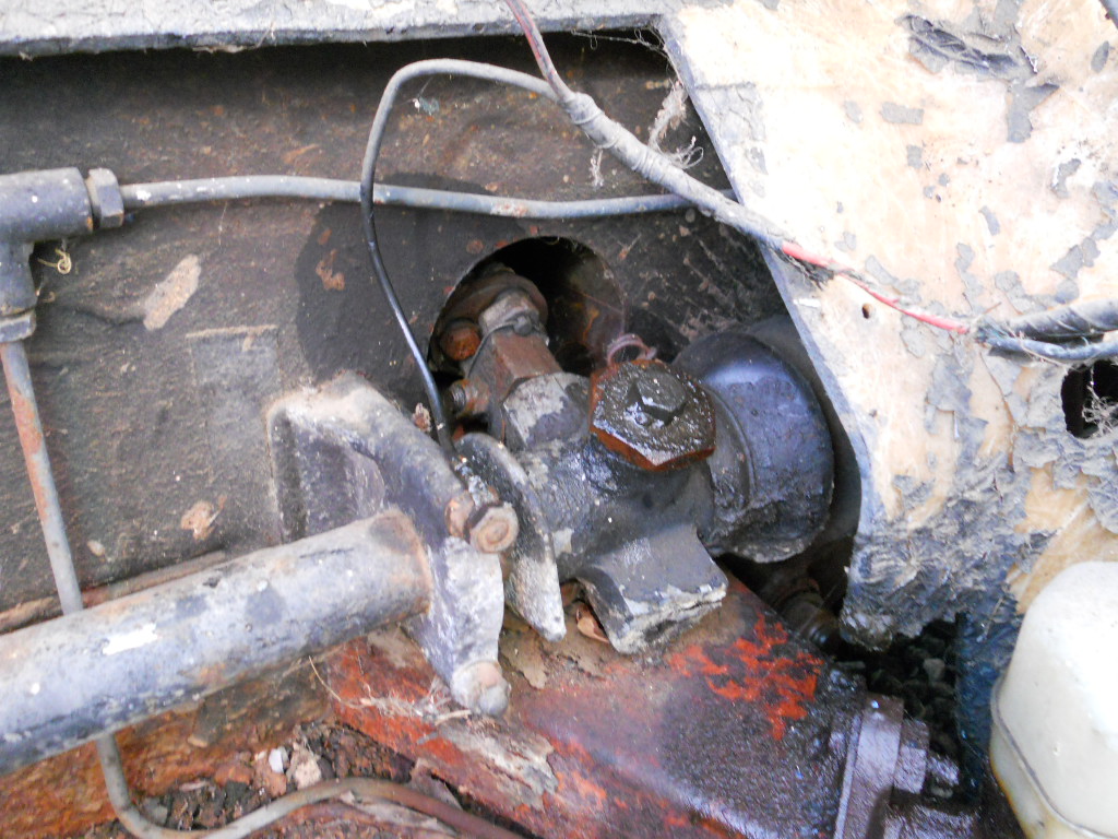

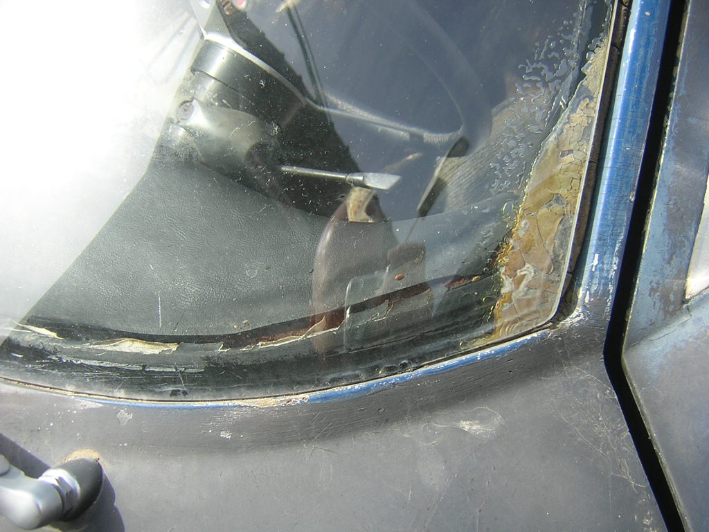

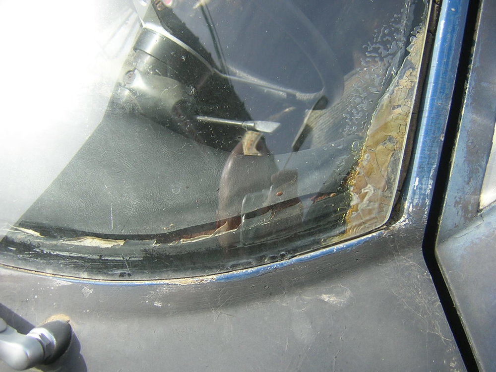

3. אחת הסיבות לחלודה על הדוושות: דלפו מים מהשמשה קדמית פנימה לתא הנוסעים.

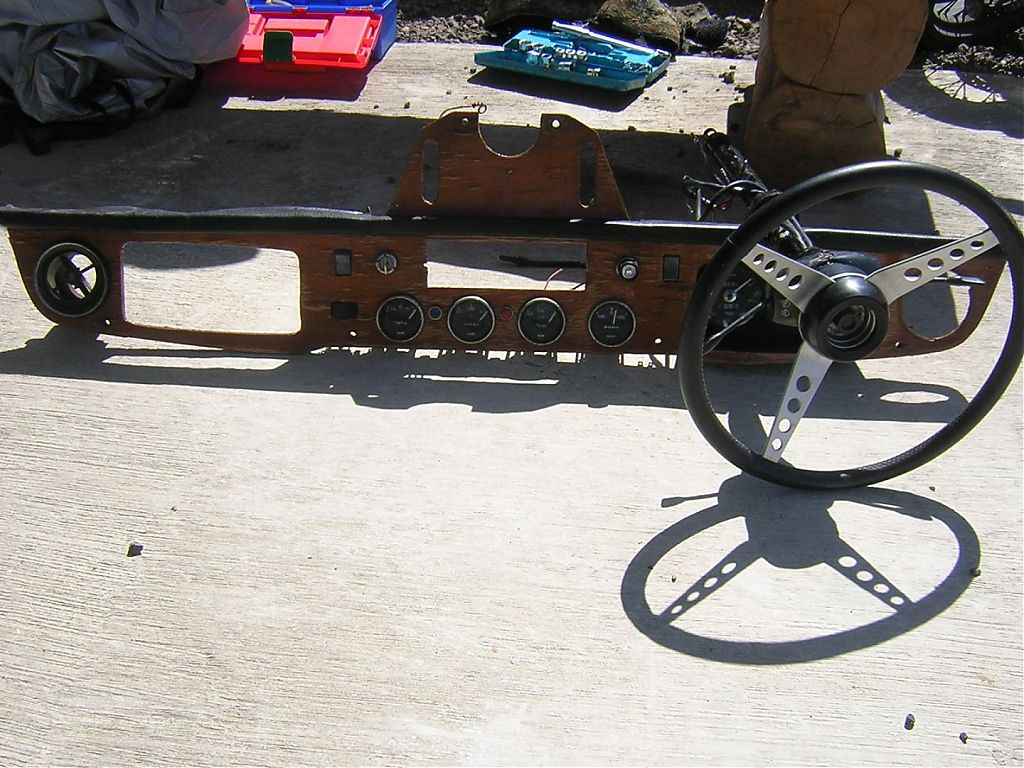

4. מכלול לוח המחוונים וההגה.

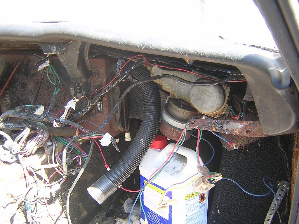

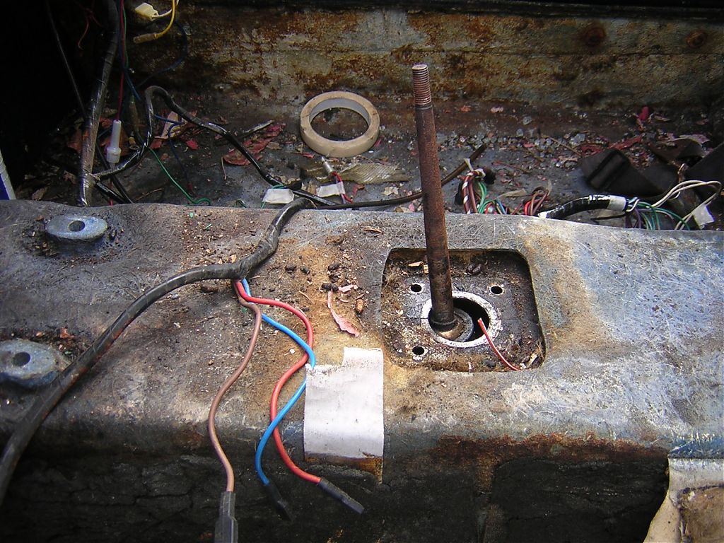

5. חוטי החשמל בצידו השני של לוח המחוונים.
6. צמת החשמל.

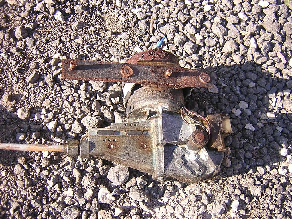

7. מנוע המגבים.

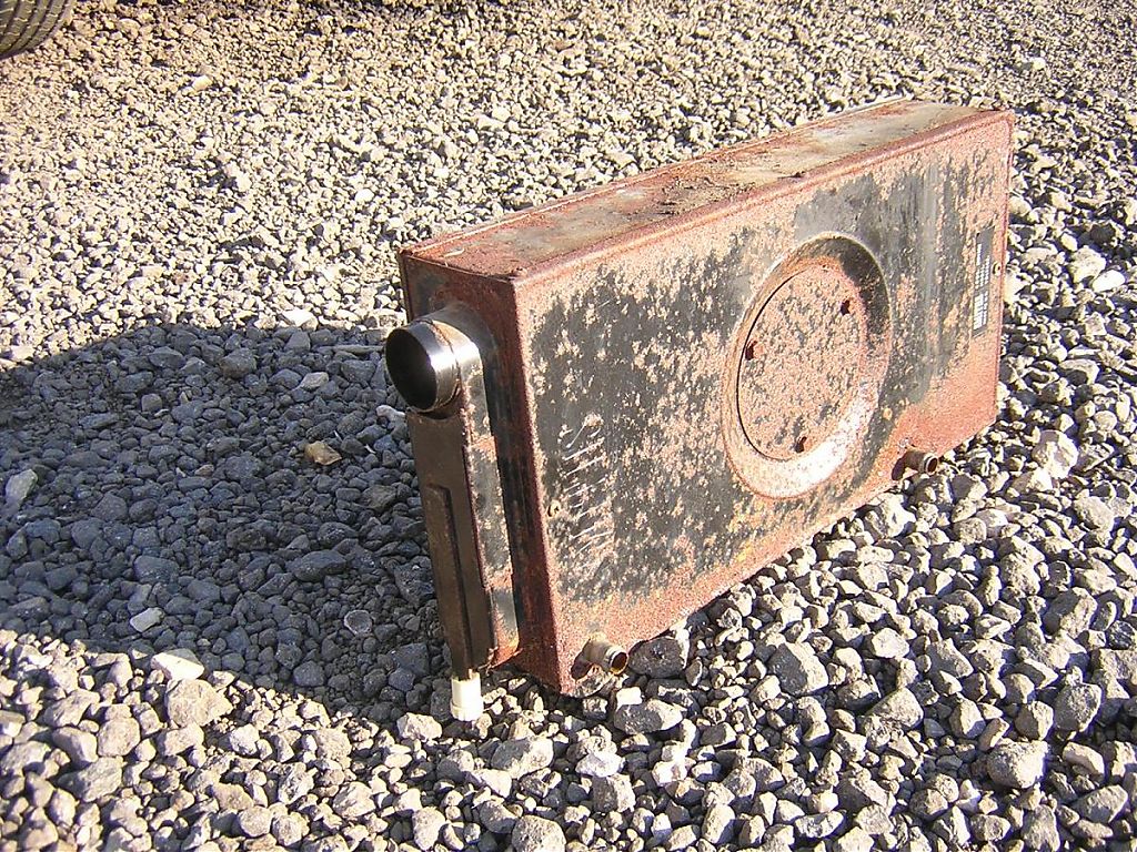

8. יחידת החימום הפנימית.

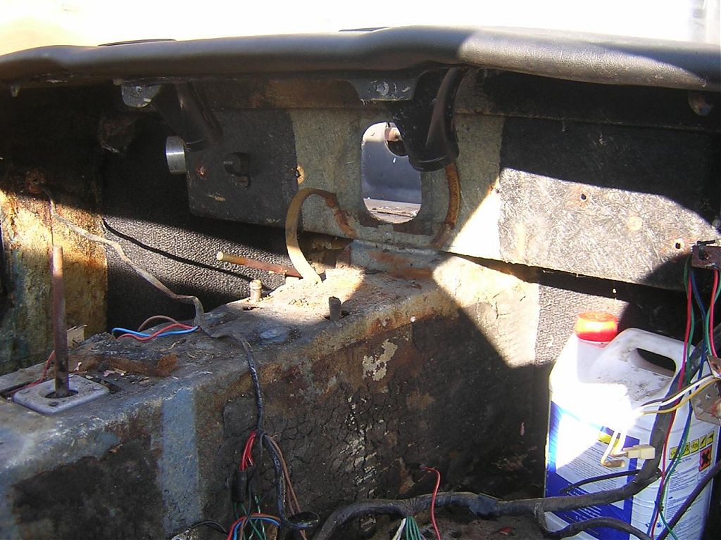

9. תא הנוסעים אחרי הפירוק.

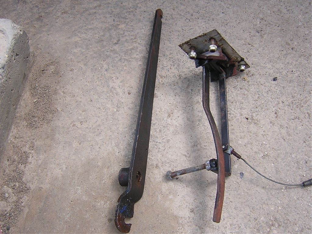

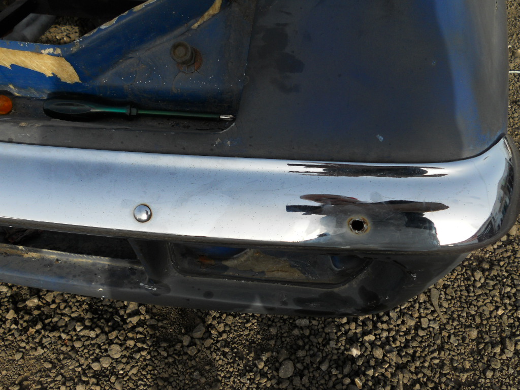

ראשית עוברים שוב על האוטו מלפנים ועד אחור ומוודאים שלא נשכח שום דבר שמחובר הן לבודי והן לשאסי. בהזדמנות זו אני כבר עוזר לעודד להסיר את הפגושים. הם דווקא נראים לא רע בכלל. צריך להשיג ברגים חדשים ולבצע הברקה והם יהיו כמו חדשים. עוד מסירים - וזה לא היה פשוט - את מנגנון בלם היד שמופעל באמצעות מנוף וידית מתיחה גדולים ומוזרים.

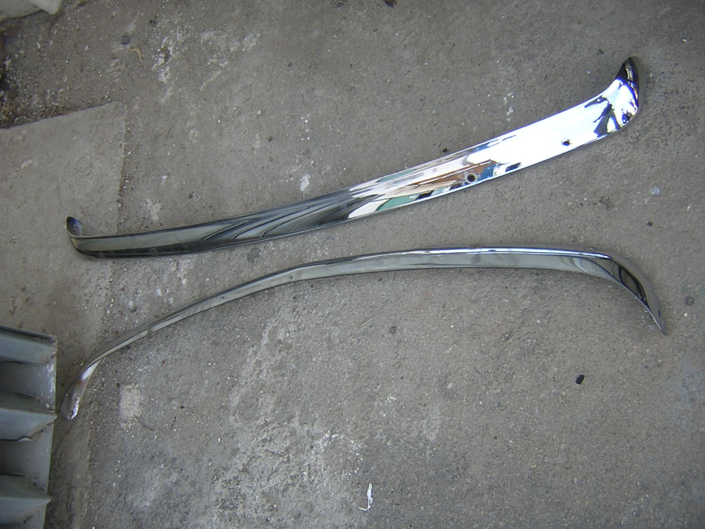

אז קצת תמונות משלב הזה:
1. הפגושים אחרי ההסרה.
2. מנגנון בלם היד המסורבל.

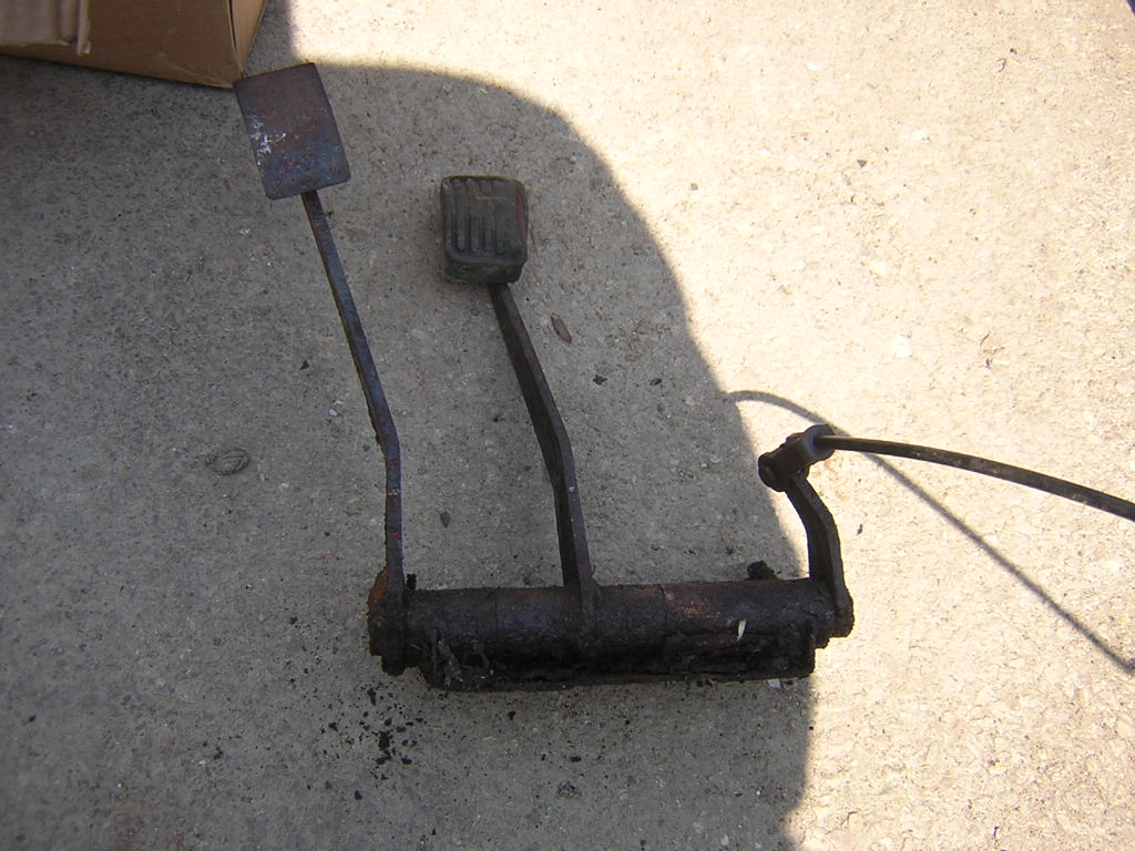

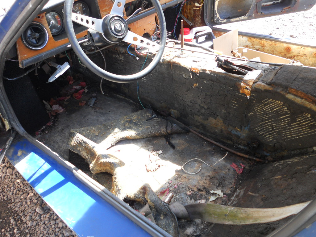

3. מכלול הדוושות. החדירה של מי גשם דרדרה את מצבו במשך השנים.
4. ידית בלם היד.

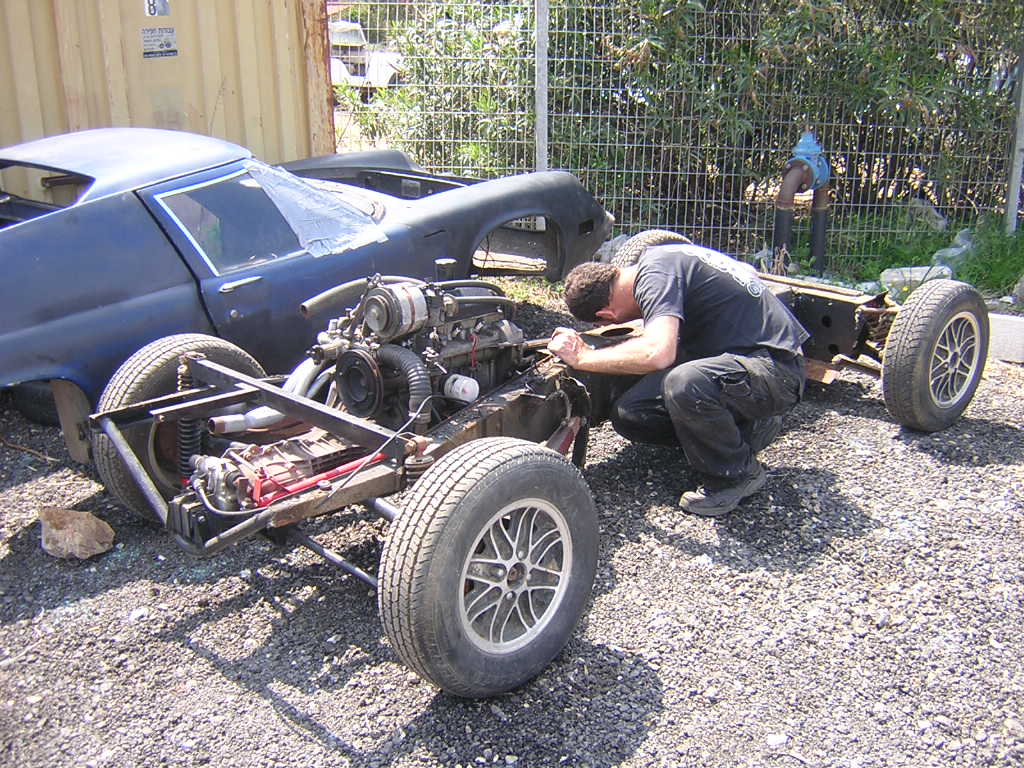

6. "רולינג שאסי"? ככה זה בדיוק נראה.

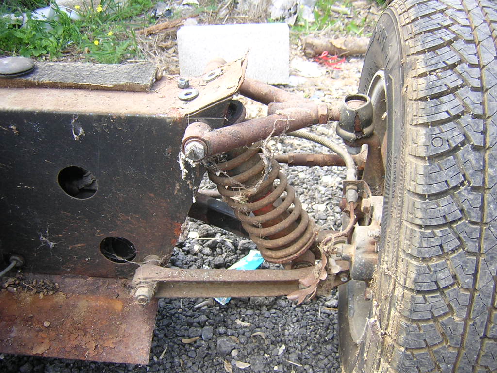

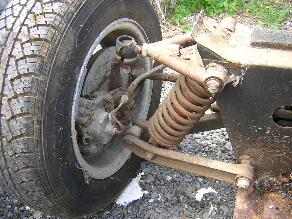

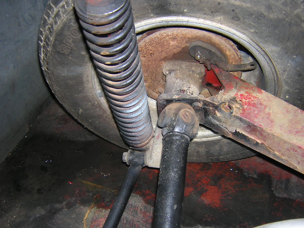

קודם תמונות של המצב הנוכחי.

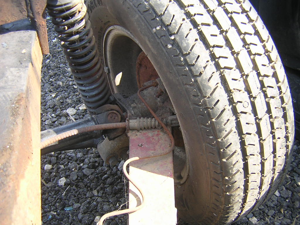

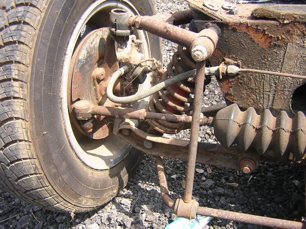

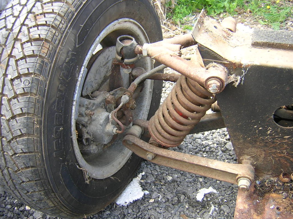

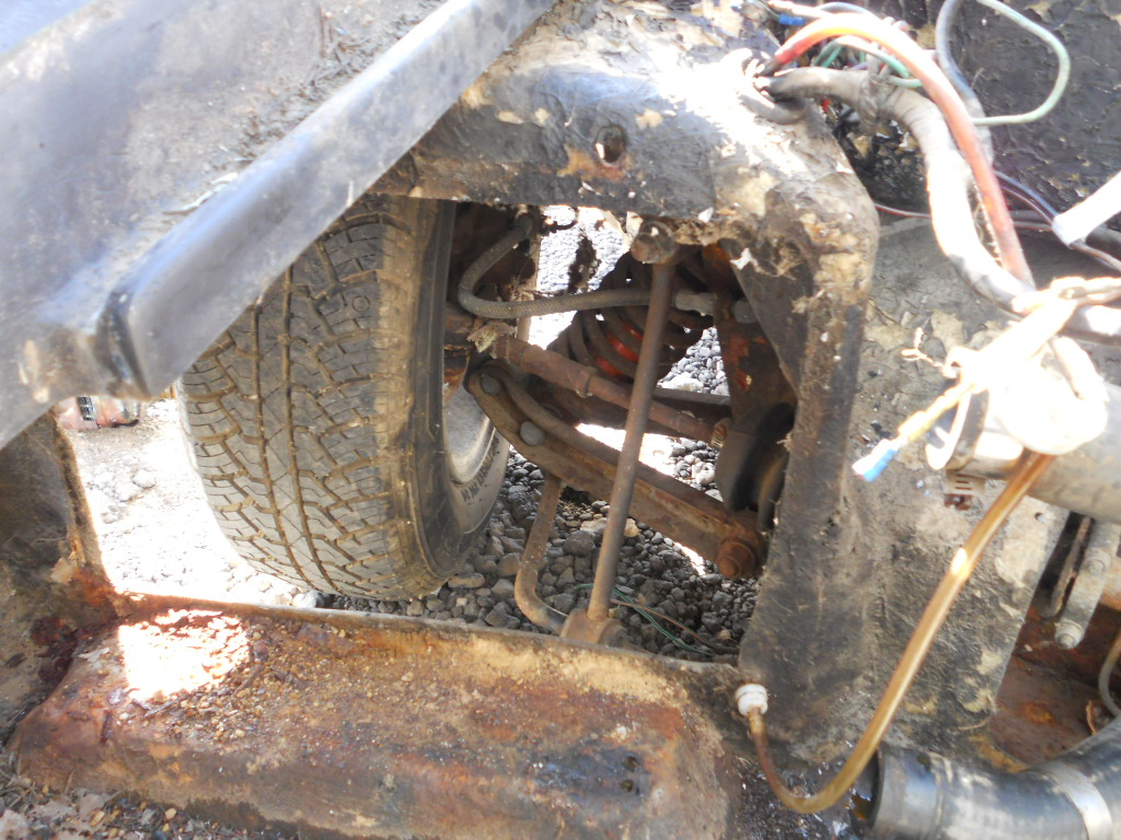

1. המתלה הקדמי. הזרוע התחתונה של טריומף, העליונה "אפטר-מרקט". או פיתוח של לוטוס - טרם בדקתי. היתרון שלה, מעבר לחוזק מבני טוב יותר, היא שהיא מאפשרת כיוון קל לקמבר של הגלגל.
2. עוד תמונה של המתלה הקדמי. החלודה היא חיצונית בעיקר. לא מה שניקוי מסיבי וצביעה לא יכולים לפתור.

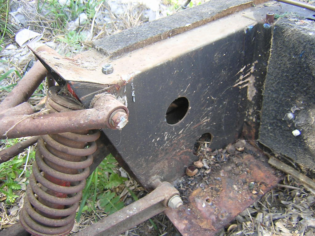

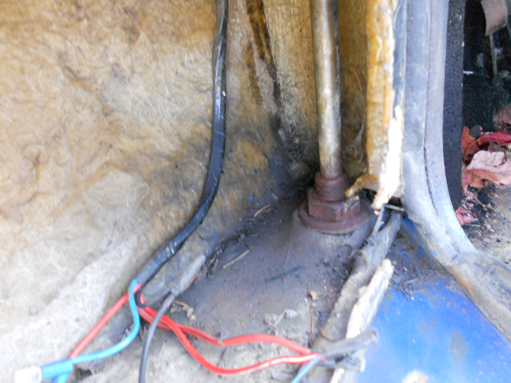

3. נקודות החיבור של המתלה לשלדה נראות טוב ללא רקבונות, בהתרשמות ראשונה.
4. אחת הנקודות המעניינות באירופה היא השלדה הייחודית שלה. כאן בנקודות החיבור למתלה.

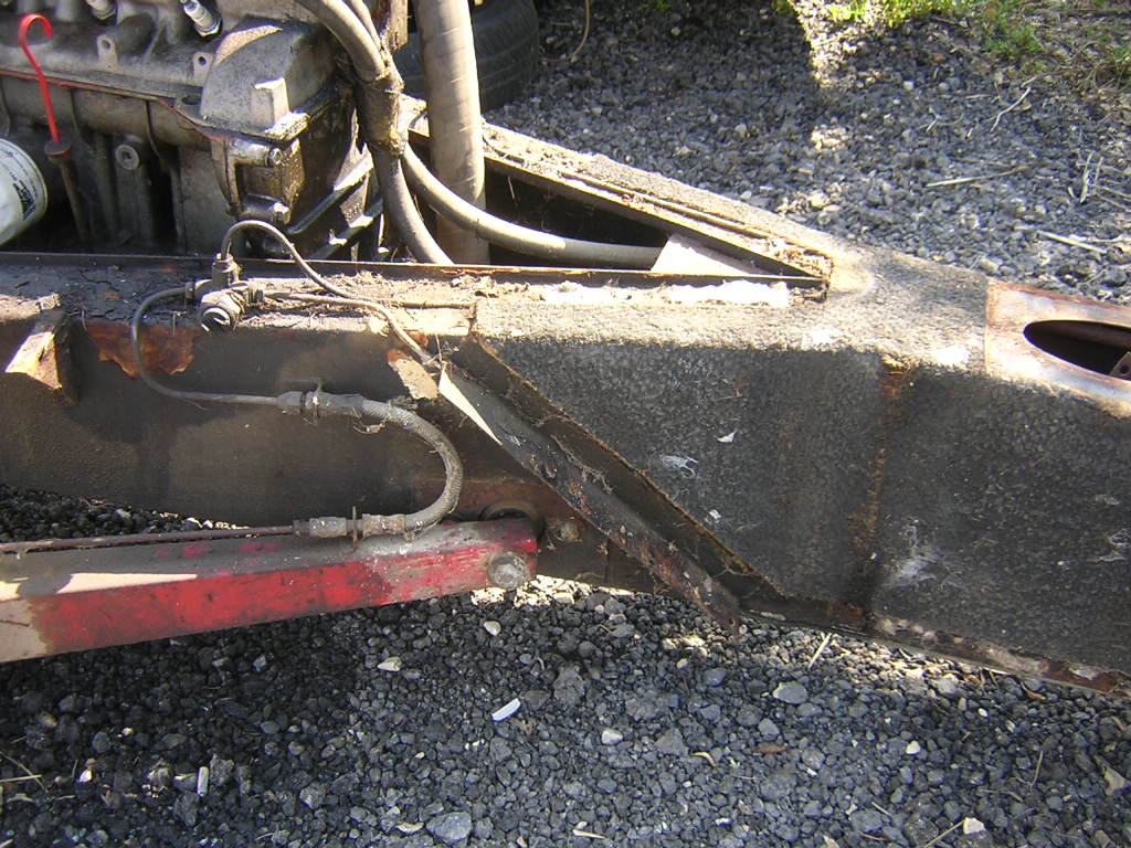

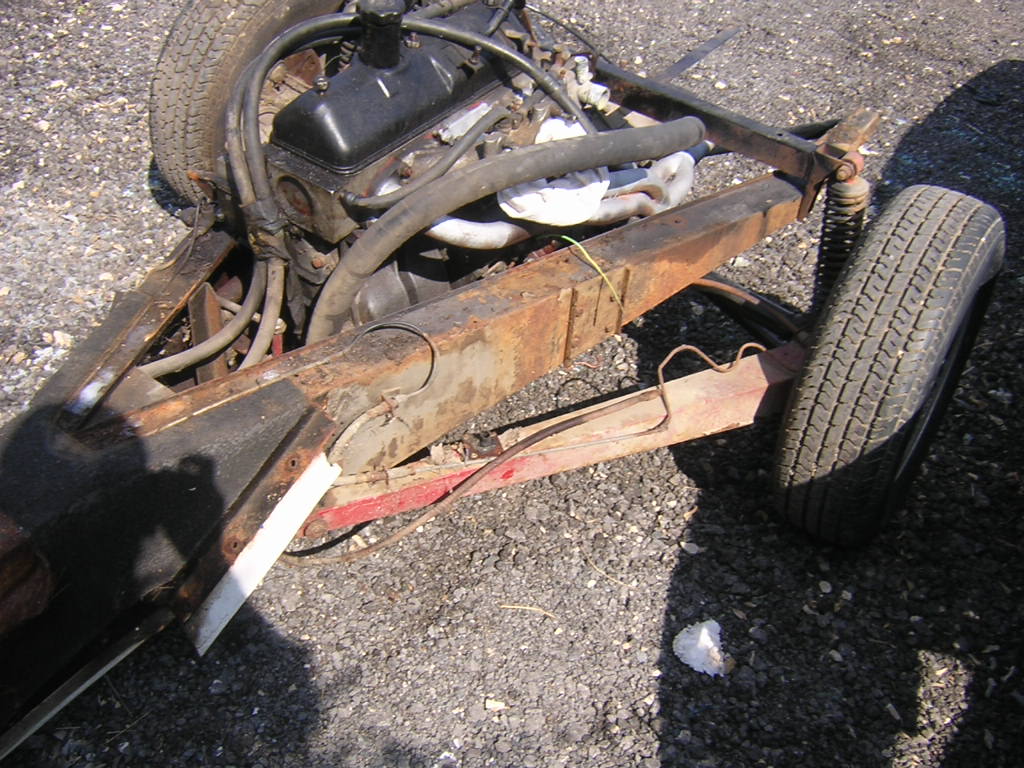

5. מבט עילי על השלדה הבנויה כעמוד שדרה מרכזי הנפתח בתצורת האות V מאחור (עבור יחידת הכוח) והאות T מלפנים, למתלים.
6. הזרוע האחורית והגל ההינע המסיבי.

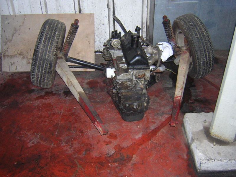

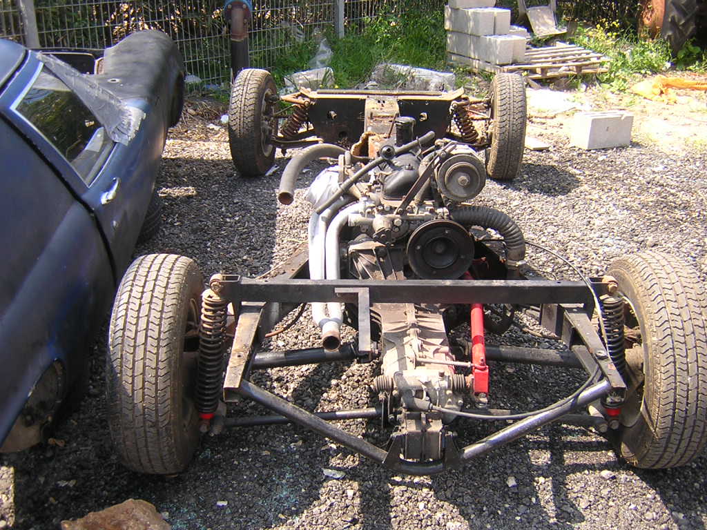

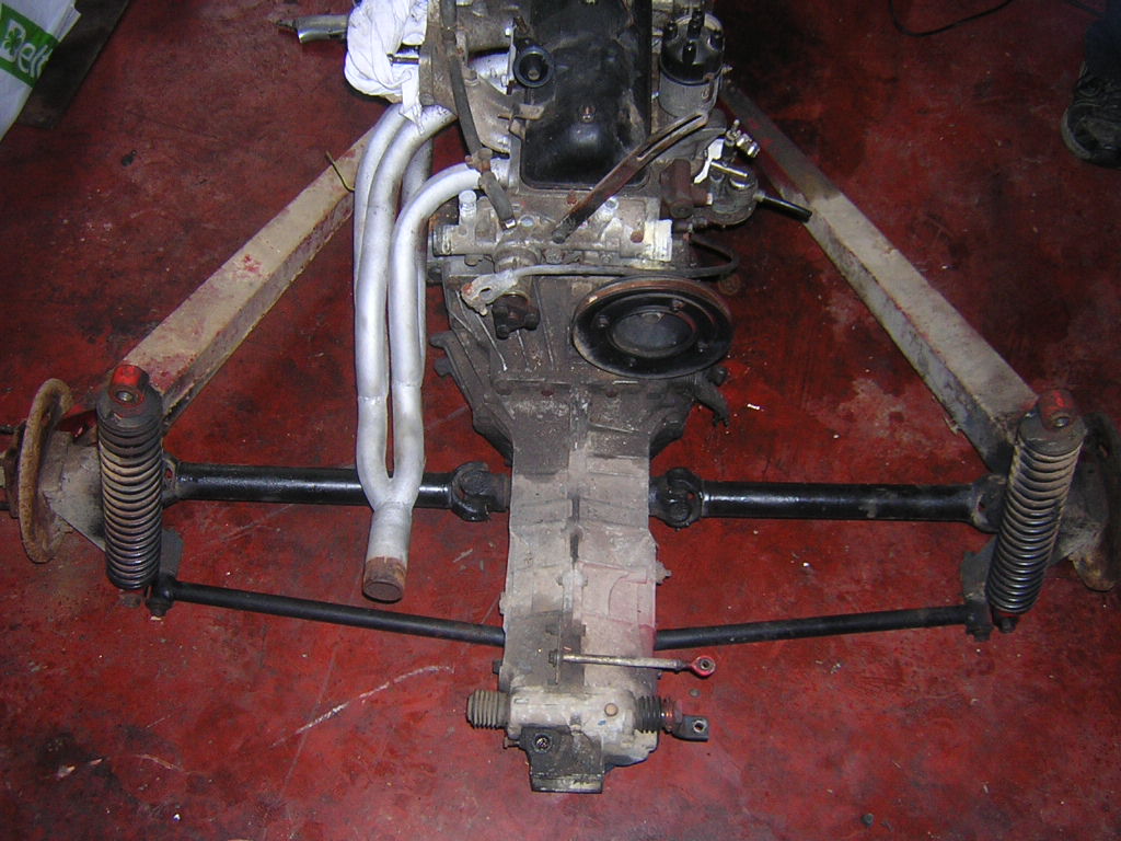

בחודש האחרון לא הייתה עבודה גדולה בפרוייקט עצמו, אבל הייתה התקדמות גדולה בהכנות. עוד בתחילת חודש שעבר השלדה פורקה לחלוטין מנכסיה, למעט כמה כבלים ושני צינורות חימום סרבניים שחיכו לאתמול ואז הגיע גם יומם. סדר יום עמוס של עודד לא איפשר לו את העבודה הפיזית על המכונית, אבל קפיצה קטנה בענייני עבודה לצרפת, שלחה אותו גם לביקור באנגליה והחזירה אותו משם עם מספר חלקים חיוניים להמשך הפרוייקט.
אז כאמור אתמול סיימנו עם פירוק המכלולים האחרונים מהשלדה וזו נשארה ערומה כביום היוולדה. בגדול מצב השלדה מצוין. אין חלודה, קרעים או סדקים. למעשה, היה חשש לסדק אחד, אבל ניקוי המשטח גילה שלא כך הם פני הדברים. בכל מקרה, מאחר שהיה מדובר בנקודת עיגון מסרק ההגה, דורון - אשף הריתוך - חיזק את המקום על כל צרה שלא תבוא.
לעת עתה, העבודה על הפרוייקט מחולקת לארבע: שיקום השלדה ומכלוליה עד למצב של "רולינג שאסי", שיקום המרכב, בניה מחדש של מערכת החשמל והצד המיכני.
מצד השלדה, היא מוכנה כעת לניקוי חול וצביעה, כאשר בהתחשב במבנה החלול של השלדה עלתה השאלה האם לצפות אותה באבקה, או גילוון. שאר חלקי המתכת יעברו ניקוי יסודי אף הם, יצבעו וכשהשלדה תחזור ממסע השיקום שלה, נתחיל להרכיב אותם מחדש.
אז קצת תמונות להתרשמות.

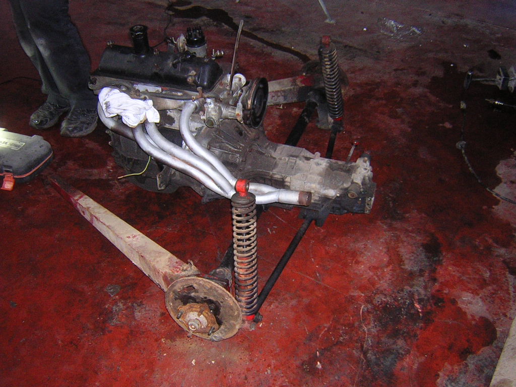

1-2. יחידת הכוח והמתלים האחוריים.
3. חופש גדול ומטריד במתלה התגלה כמיסב שחוק. לא סיפור.
4. עוד זווית למכלול כולו.

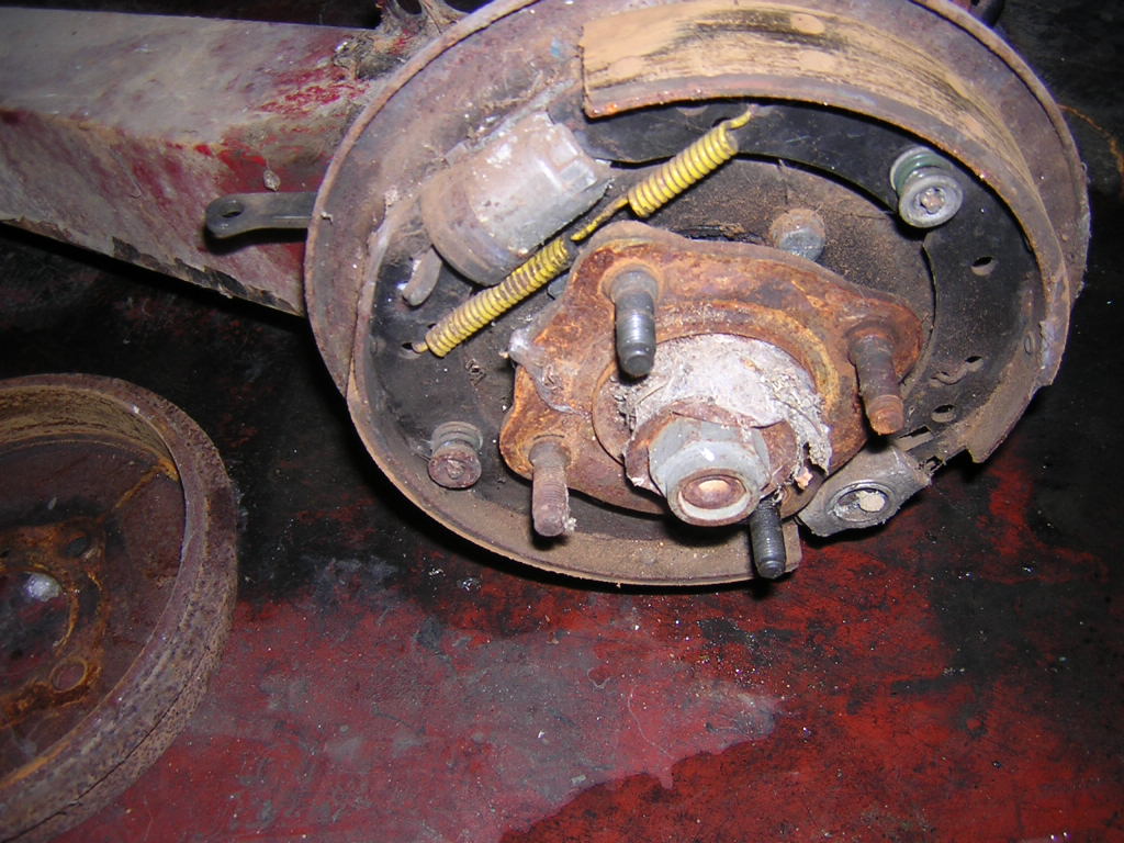

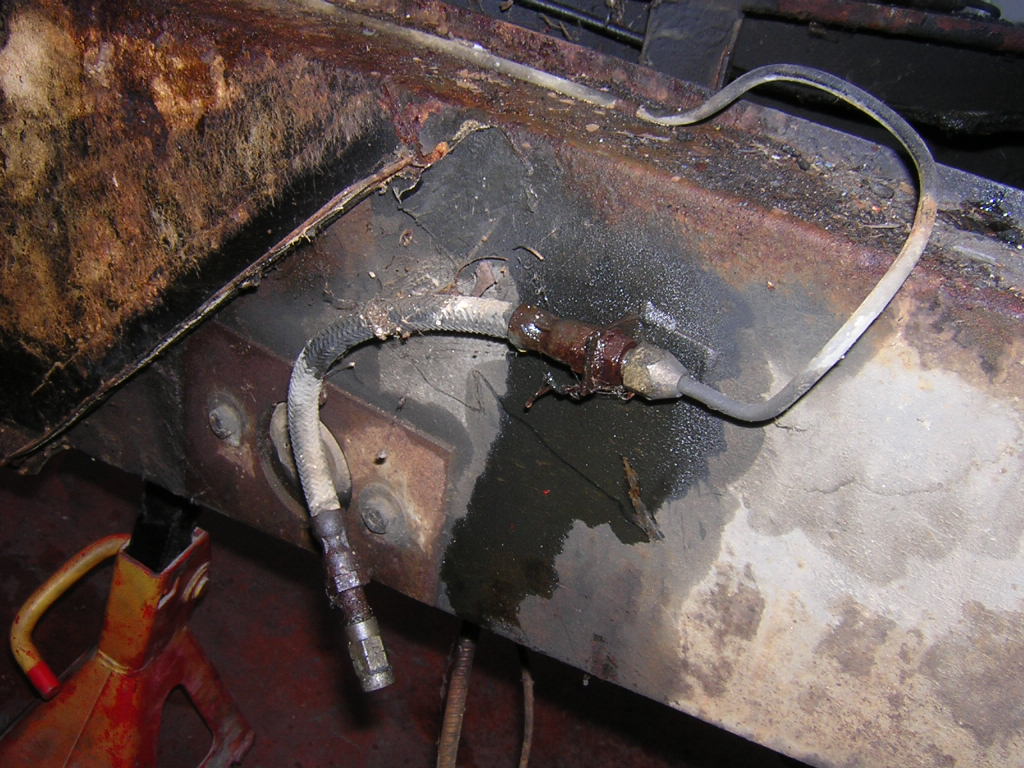

5. בלם אחורי. סביר להניח שזה יראה מוכר להרבה בעלי פורד, טריומף ושאר מכוניות אנגליות מהשנים ההם.
6. צינורות הבלם הגמישים - נקנו חדשים. הצינורות הקשיחים ינוקו ואם צריך יוחלפו.
