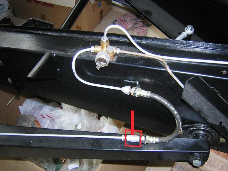

שלום
בתמונה המצורפת סימנתי ניפל באדום.
מישהוא יכול להסביר לי בשביל מה הניפל המיותר הזה עוד מוקד לנזילות?
לא יכולתם לחבר ישר את הצינור מתכת כמו למעלה באותו הצנור ?
בברכה בני ל.

און, תפקיד הניפל הזה חשוב מאוד! :-D
שים לב שכל צינורות המתכת מקובעים לחלקים סטציונריים, כלומר שאין כוחות כפיפה על צינורות המתכת.
באיזור בו יש תנועה (לפי התמונה שלך, חיבור מפרקי\צירי כלשהו) חייבים להשתמש בצינור גמיש.
תפקיד הניפל הזה, הוא בסך הכל לשמש כמחבר בין צינור המתכת לצינור הגמיש.

בהסתכלות נוספת, הניפל הזה הוא בסה"כ חיבור זכר-זכר, כנראה עקב שימוש בחלקים סטנדרטיים.

זוהי מופה ולא ניפל.
ניפל הוא זכר / זכר
מופה היא נקבה / נקבה
ואני ממש לא מבין מה אתם מתעסקים כ"כ הרבה במופה הזו? ממש אין לה חשיבות גדולה.

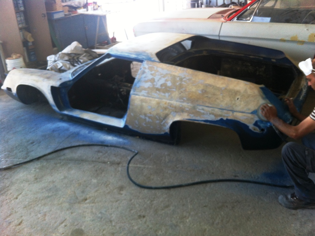

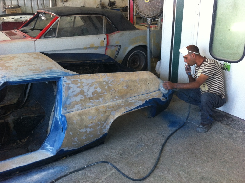

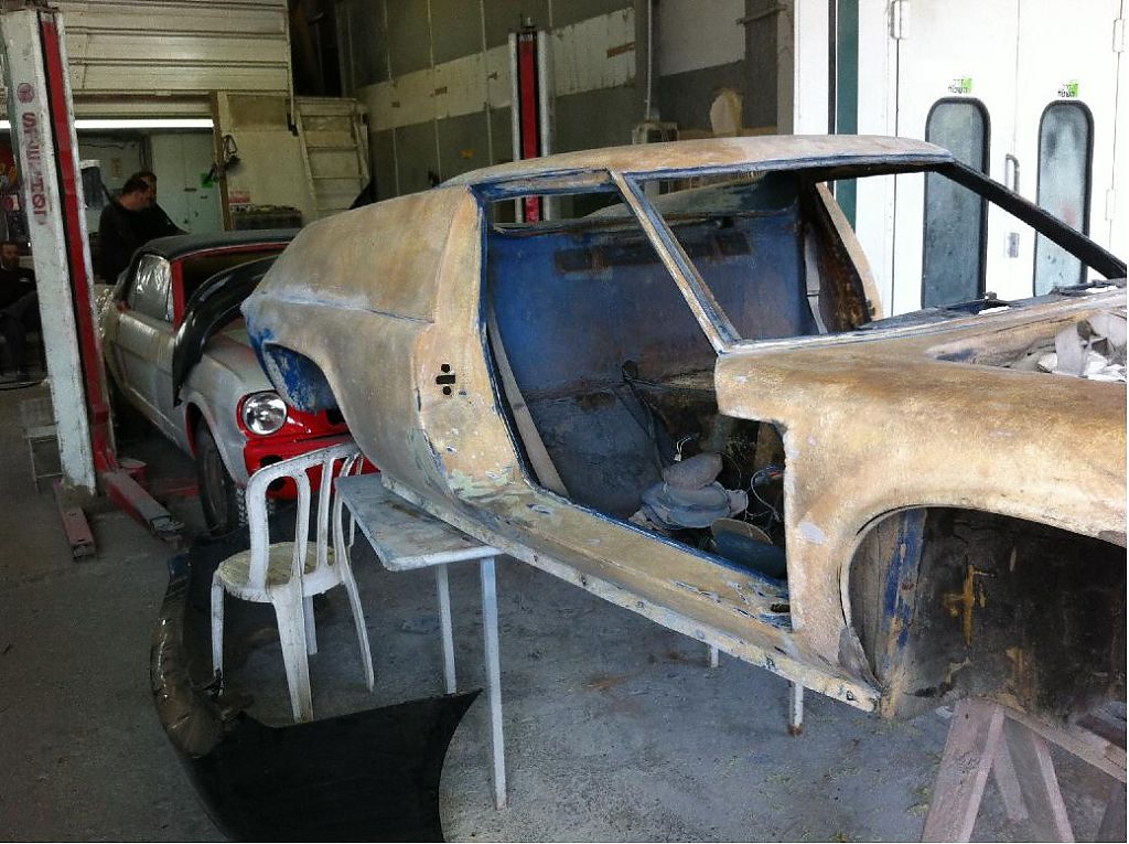

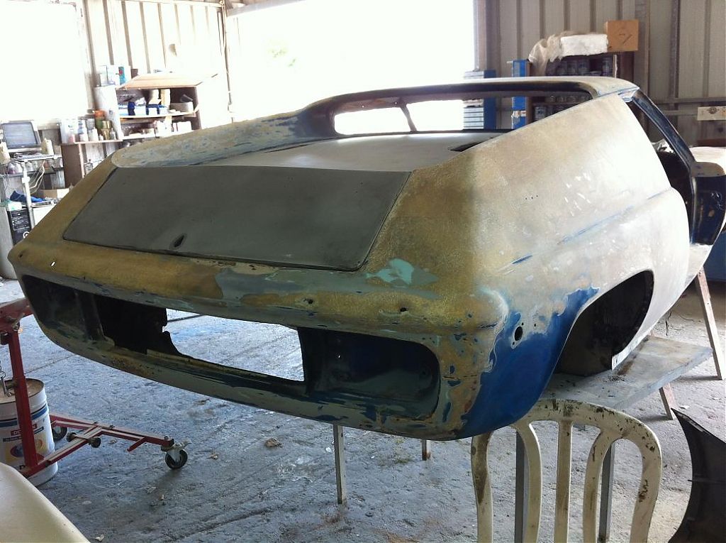

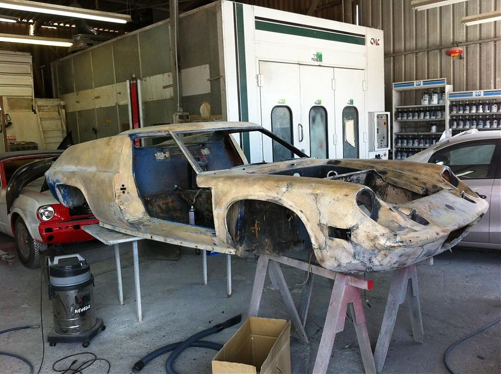

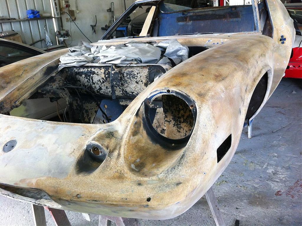

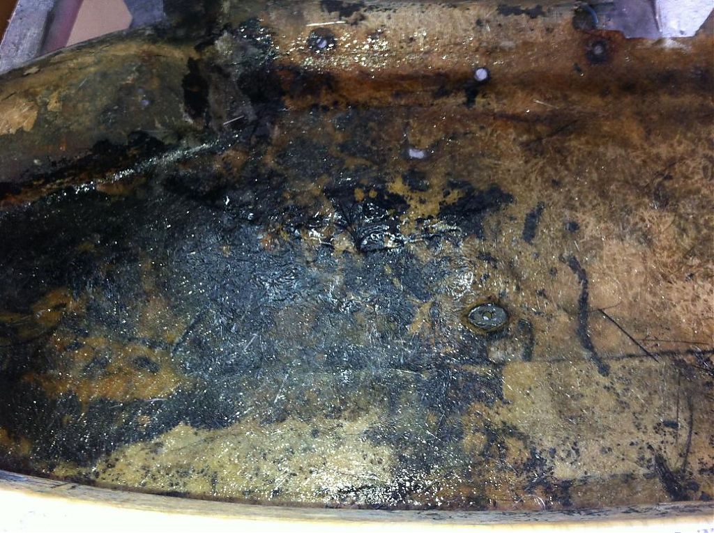

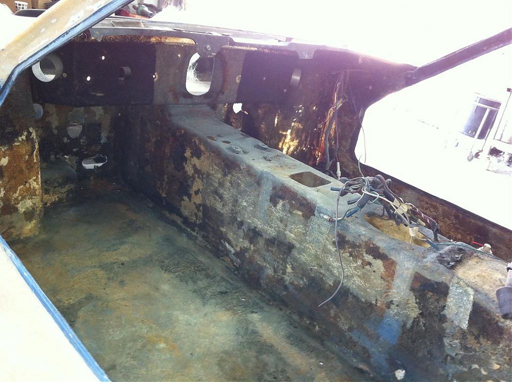

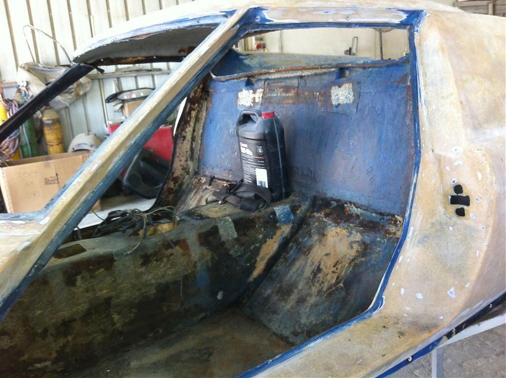

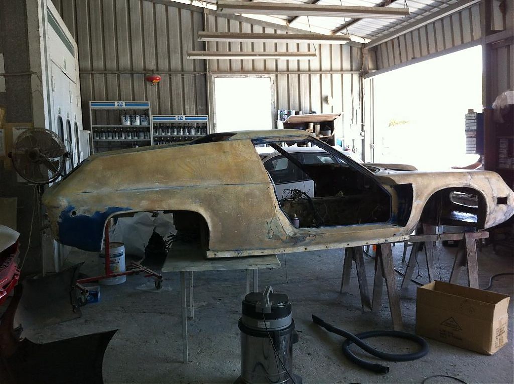

עבודות שיוף הצבע הישן מהבודי של האירופה לקראת סיום. זה גם הזמן לבחון במבט מעמיק וללמוד על "ההיסטוריה" הפרטית של האוטו הזה. המדובר בסימני תאונה שעברה המכונית מתישהו בעברה בצד הקדמי ימני (אין עקבות על השלדה, כך שהיה מדובר בתאונת פח (סליחה - תאונת פיבר) בלבד. עוד אפשר להבחין כי "האמבטיה" של תא המטען הקדמי (המנוע כאן מושתל במרכז, כן?) ספגה מקום מדרכה והיא-היא תהווה עיקר העובדה עבורנו. פה ושם אפשר למצוא פינות קרועות של פיבר, אבל בסך הכל, באמת שלא נורא. מלבד העובדה שמדובר בבודי ישן ושיני הזמן ניכרים עליו, אין לנו הרבה עבודות תיקון ומילוי פיברגלס. באוטו שלי, למשל, היו הרבה יותר תיקוני פיבר וגם הרבה יותר עבודת פחחות, מאשר תהיה באוטו הזה.
בעצם, העבודה העיקרית תהיה לתקן ולשפץ את הבסיס של ציר דלת ימין, שהיה רעוע מלכתחילה - אבל על כך בהמשך.
אז הנה תמונות של הבודי הכמעט מושלם וההכנות שנעשו לקראת תחילת התיקונים.
1. הבודי הנמוך במלוא תפארתו. מנקודת מבט זו אפשר לראות את תיקוני המכה שנעשו בכנף הקדמית.
2. עוד סימני פחחות קלים שנעשו בעבר אפשר למצוא מאחורי דלת הנוסע.
3. מאחור אין סימני פגיעה, אבל יש קריעות קלות של הפיבר בשניים-שלושה מקומות. בעיקר עקב הרצון לשמור על משקל קל, שחייב שימוש בחלקי גוף דקים ככל האפשר. 40 שנים מאחור יותר, יתרון המשקל קל מהווה חיסרון בעמידות.
4. בצד הנהג, המצב טוב יותר. ניתן לראות את ציר הדלת המורכב. בצד הזה של הציר, אין בעיה.
5. תא הנוסעים נקי ומסודר, למעט צמת החשמל שטרם פורקה.
6. עכשיו, אחרי פירוק חגורות הבטיחות המתפוררות (חדשות יבואו במקומן), אפשר להתחיל את שלב התיקונים.
המשך יבוא...

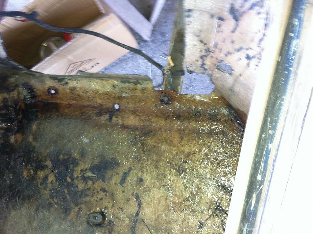

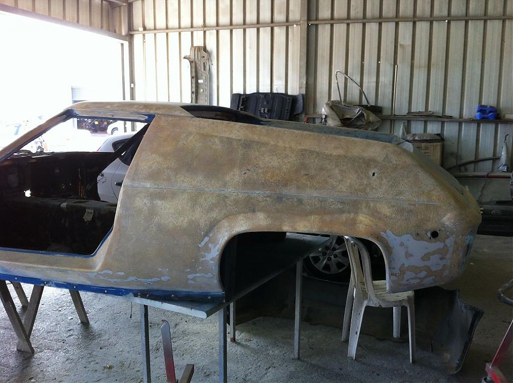

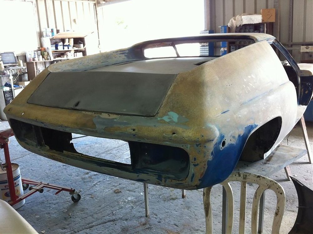

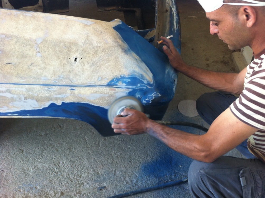

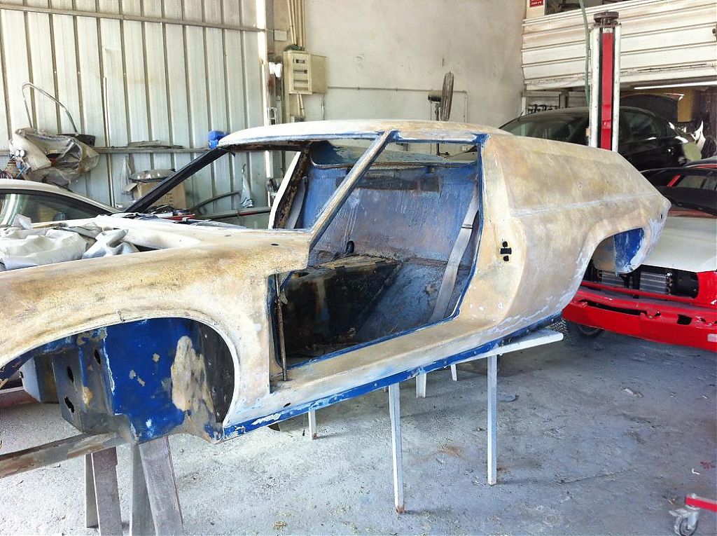

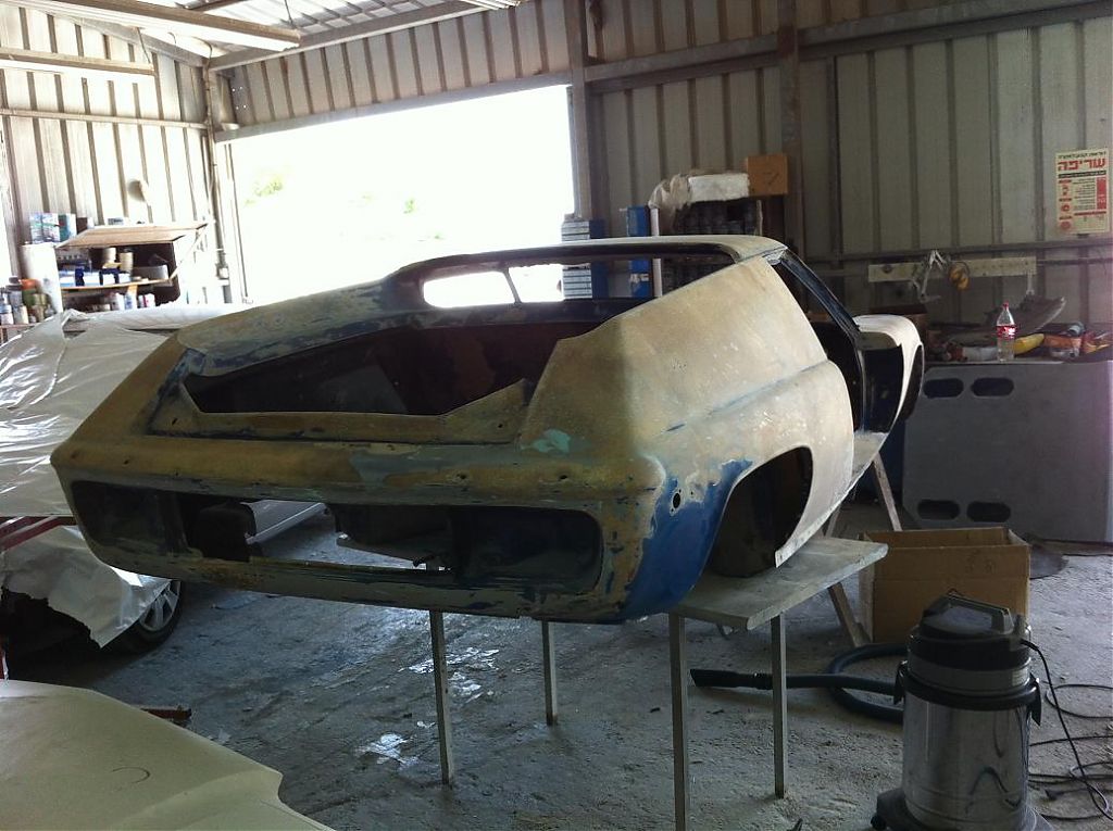

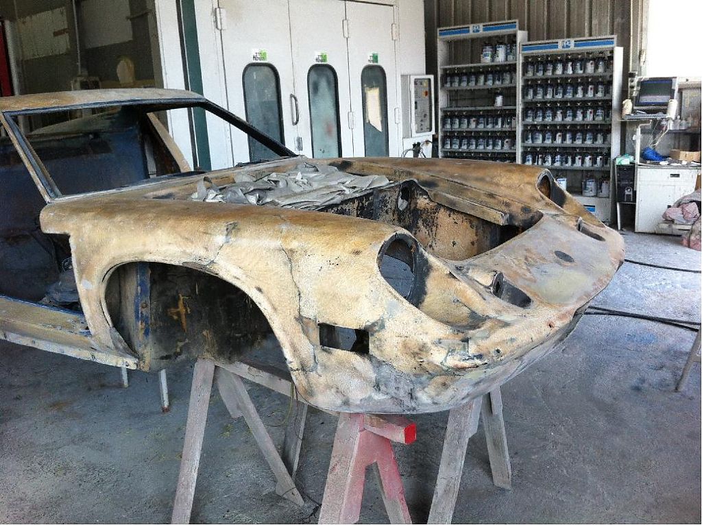

עוד קצת תמונות מההתקדמות של שיוף הבודי לקראת הכנתו לצבע. אין הרבה מה לפרט כאן, מעבר לציון העובדה שבשתי התמונות האחרונות ניתן לראות (על פי הצבע המבריק) את תיקוני הפיבר שנעשו בנקודות הללו.
כמה שעות של עבודה הספיקו בכדי לסיים כמעט את כל התיקונים שהיו נחוצים (אין לי את כל התמונות שליוו את התיקונים). כל שנשאר לנו כרגע לעשות הוא מילוי של חור האנטנה, תיקון סף דלת ימין ואולי עוד נקודה אחת או שתיים שדורשות התייחסות.
בהקשר זה - העבודה על הדלתות לא נכללה בחישוב זה. שם תהיה קצת עבודה באזור צירי הדלתות הבלויים. אולם עובדה זו לא תפריע לכך שכאשר תיקוני הבודי ייסתיימו - יהיה אפשר להתחיל להכינו לצבע.
