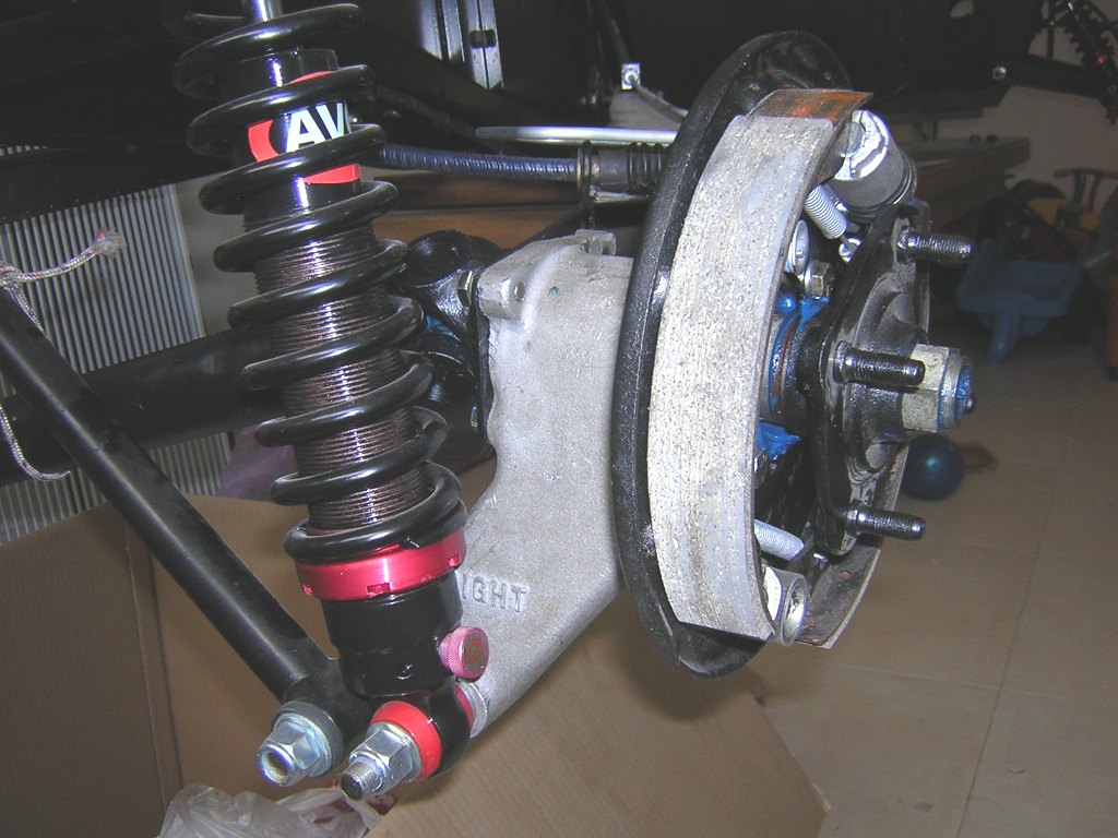

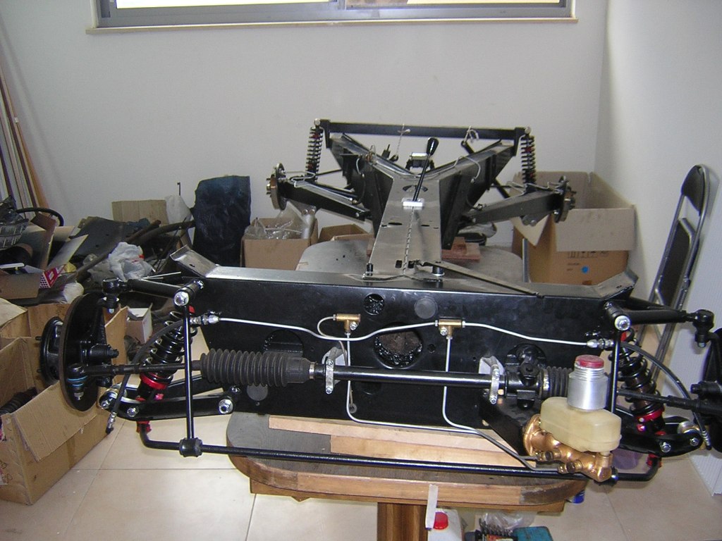

מה שקורה כרגע הוא שאחרי הפירוק הכללי של המכונית, השלדה נשלחה לניקוי חול וצביעה באבקה. מטעמי נוחות הועברה השלדה להמשך עבודה בביתו של עודד. בשנה שחלפה מאז, לאט-לאט הורכבו כל מכלולי השלדה (מתלים, היגוי, בלמים) מחדש, זאת אחרי שעברו שיפוץ/ניקוי/החלפה ובקרוב מאוד תגיע השלדה למה שקרוי: "שלדה מתגלגלת". עם גלגלים וכדומה.
השלב הבא הוא הכנת המנוע ותיבת ההילוכים להרכבה מחדש. באופן כללי, הם תקינים ולכן יעברו רק ניקוי, שטיפה, החלפת מצמד ויתכן שגם משאבת מים תוחלף. אחרי שישודכו השניים בחזרה, תעבור השלדה בחזרה למוסך "דרך השטח", שם תורכב יחידת הכוח בחזרה לשלדה.

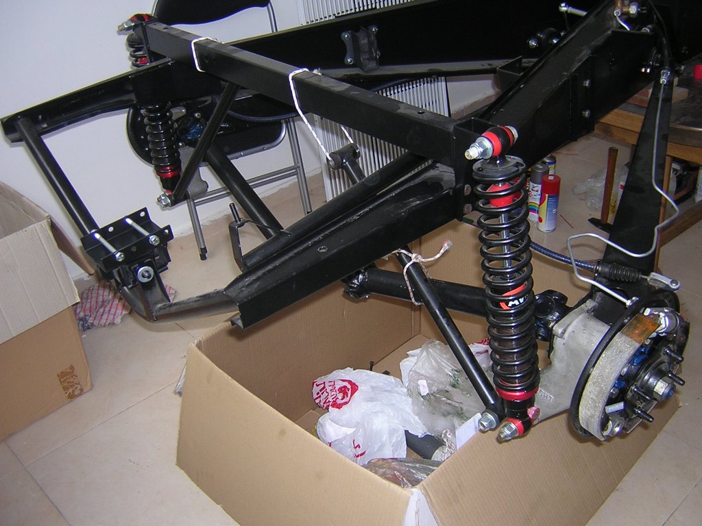

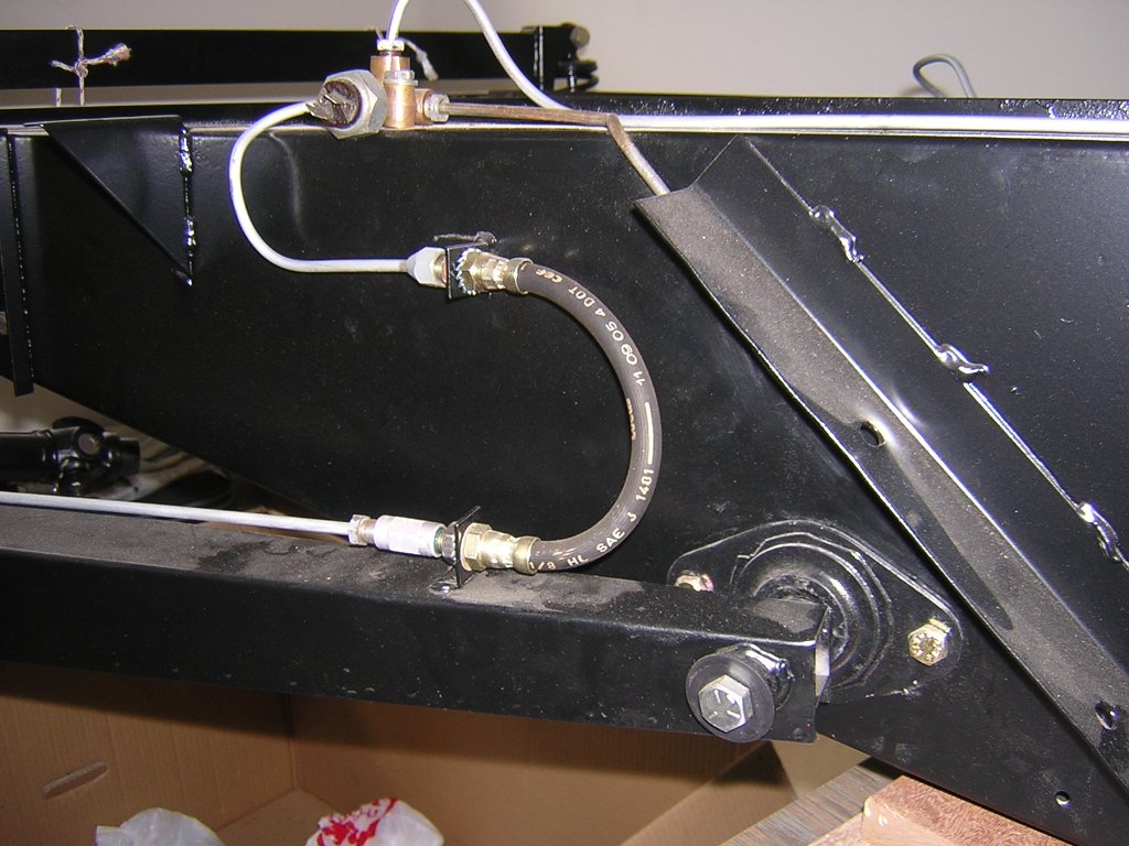

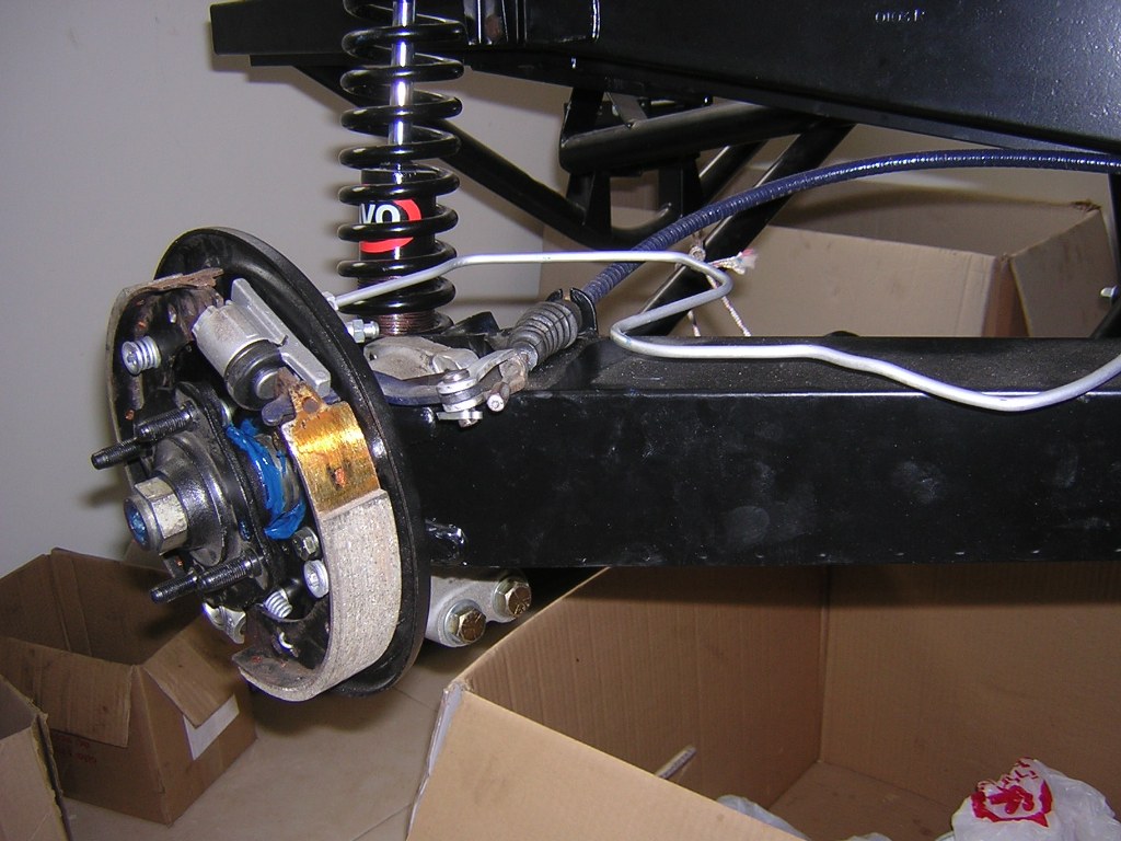

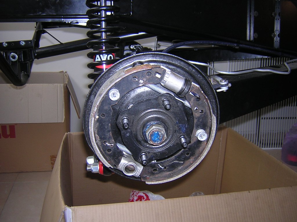

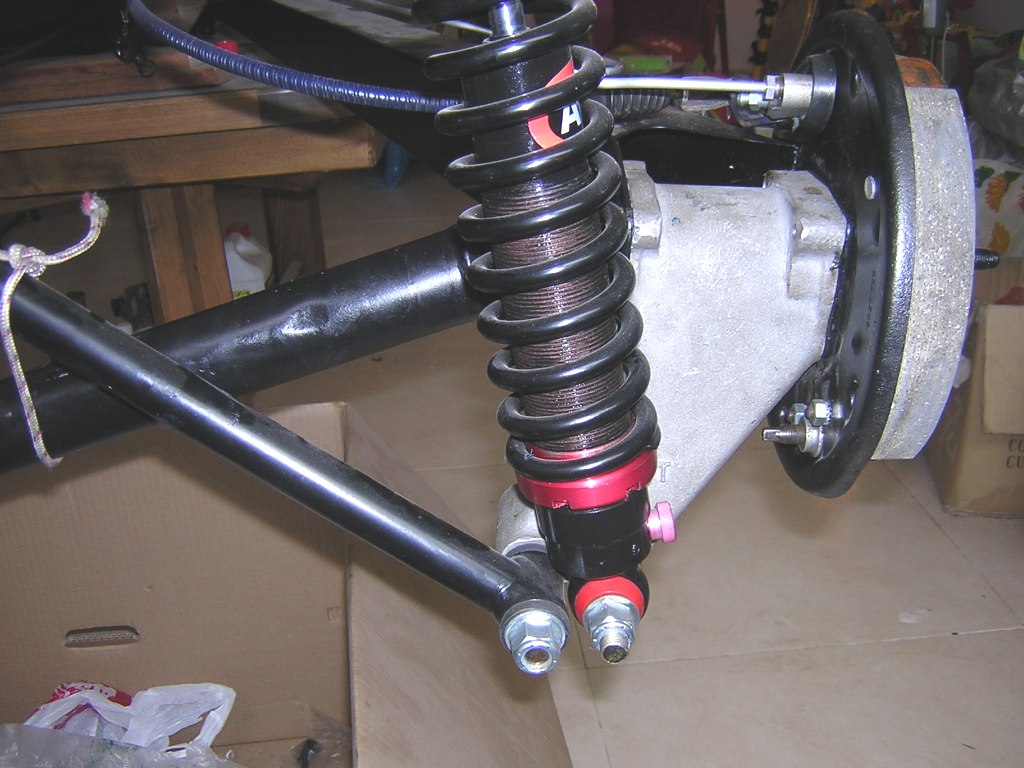

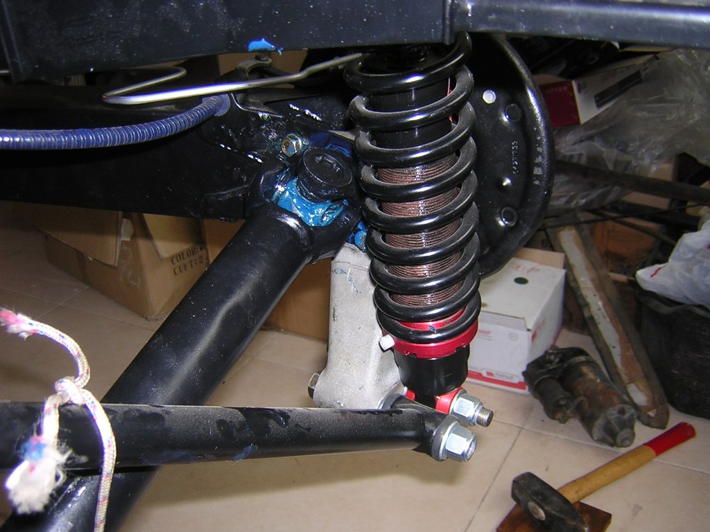

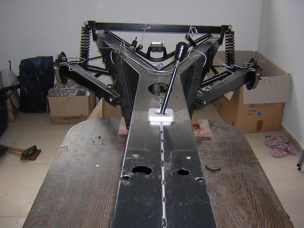

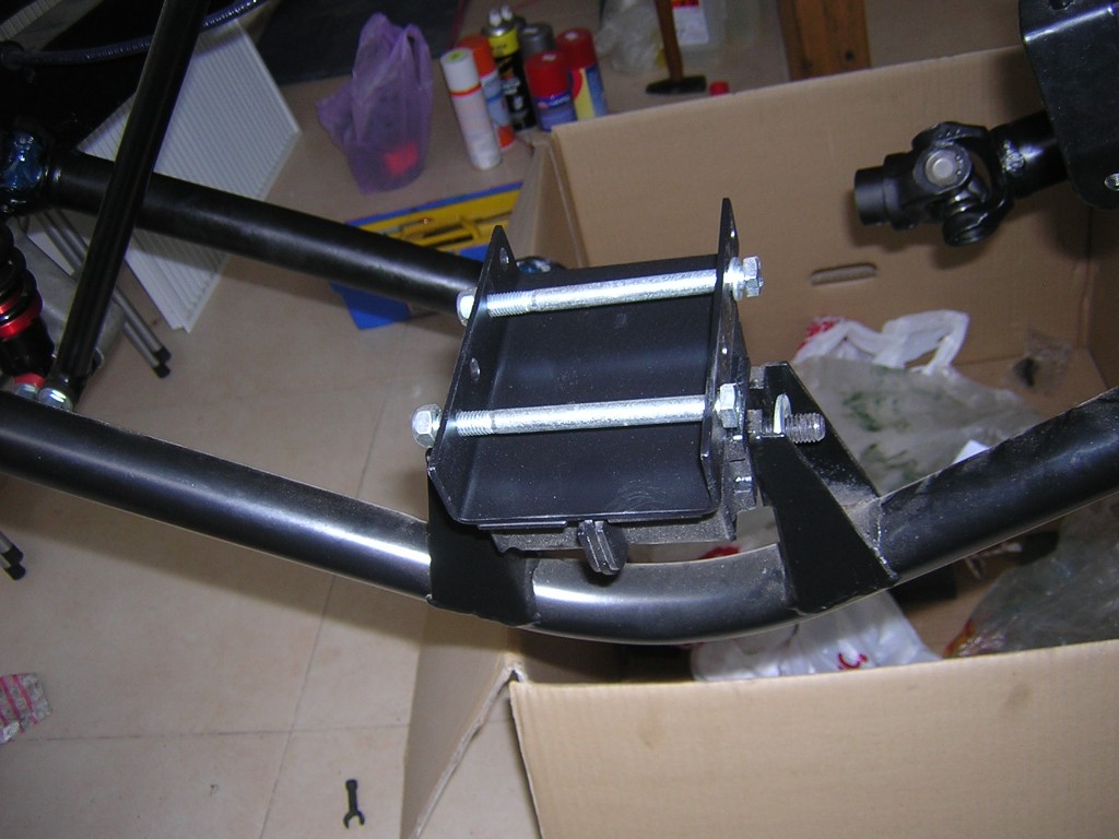

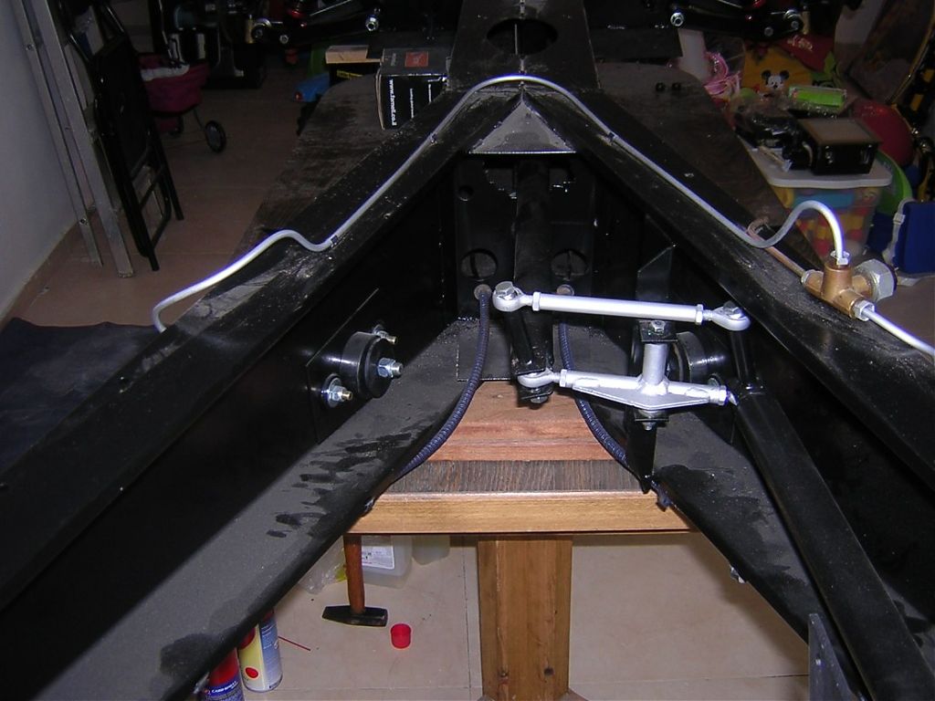

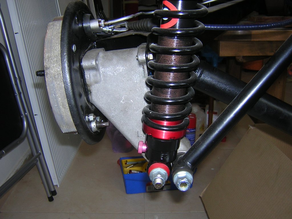

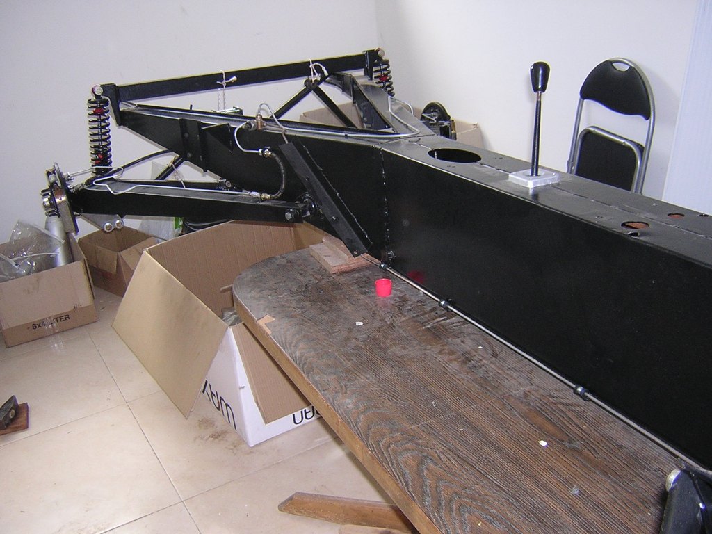

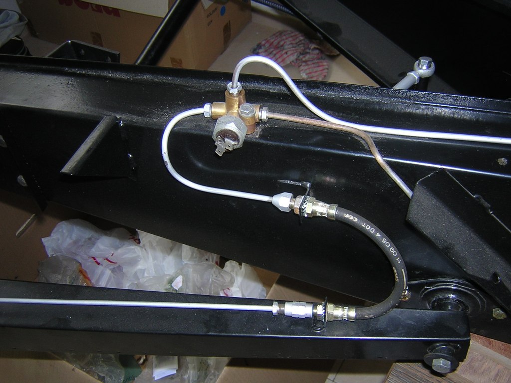

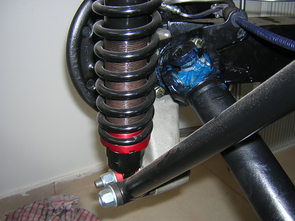

אז כמוזכר וכאמור, פרוייקט שיקום השלדה ומכלוליה כמעט והגיע לסיומו.
את כל החלק הזה עשו עודד וישראל במרתף ביתו של עודד. מאחר שהמעורבות שלי בדבר הייתה אפסית, ולא הצלחתי "לחנך" את עודד ללוות את ההרכבה בשפע של תמונות, כל שנותר לי הוא להעלות תמונות מהשלב הנוכחי - אותן צילם והעביר אלי עודד.
בבקשה.

פשוט ניתן לצילומים לעשות את העבודה.
עכשיו ניתן לעודד וישראל לעשות את העבודה, ושהם יעבירו עוד תמונות - נעלה...

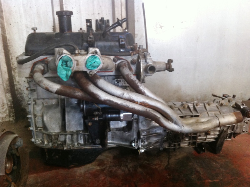

1. התשובה שלי לגבי השאלה שנשאלה - לא הייתה מדוייקת וחבר פורום יקר ריענן את זכרוני: יש את הלוטוס אירופה הזו, של עודד. ויש את האירופה של יובל ויש עוד אחת, אדומה - שעליה רק שמעתי ולא ראיתי אותה ולכן היא פרחה מזכרוני. ממה שהבנתי, גם היא יובאה ארצה והיא, בניגוד לשתיים האלו, כן במצב נסיעה (ויתקנו אותי יודעי הדבר או יוסיפו וישפכו אור על הנושא).
2. בחזרה ללוטוס של עודד: מאחר שהעבודות על השלדה בשלבי הסיום האחרונים, מועד השידוך בין השלדה ליחידת הכוח- מתקרב. בימים האחרונים עברה יחידת הכוח שטיפה וניקוי מסיבים, נרכש מצמד חדש והורכב - מה שאיפשר את החיבור מחדש של המנוע ותיבת ההילוכים וכן את הרכבת המתנע. כפי שאלו פורקו יחדיו - ככה הם גם יחזרו למקומם. בקרוב - אני מקווה...
