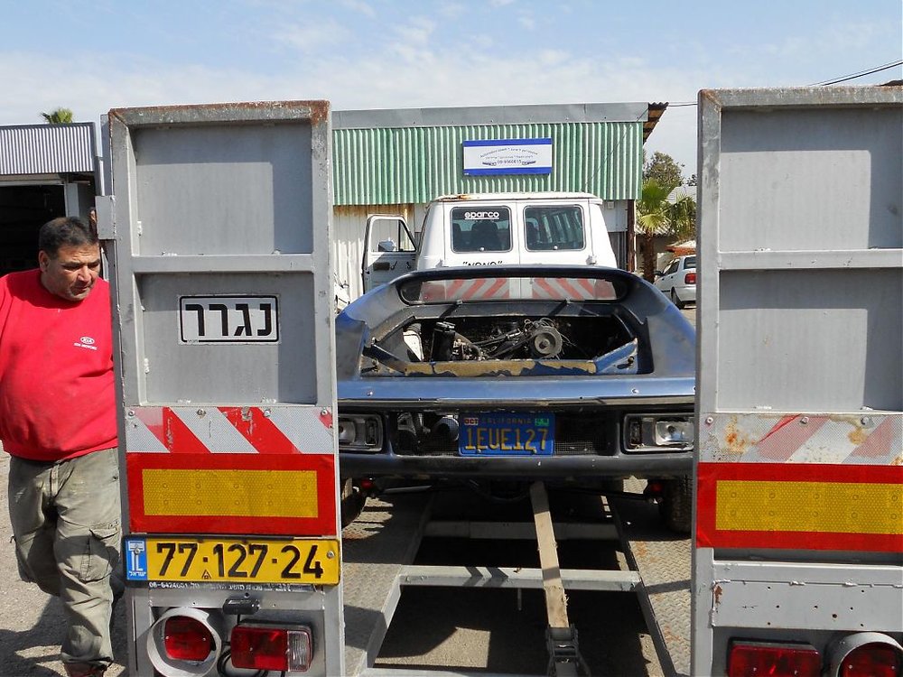

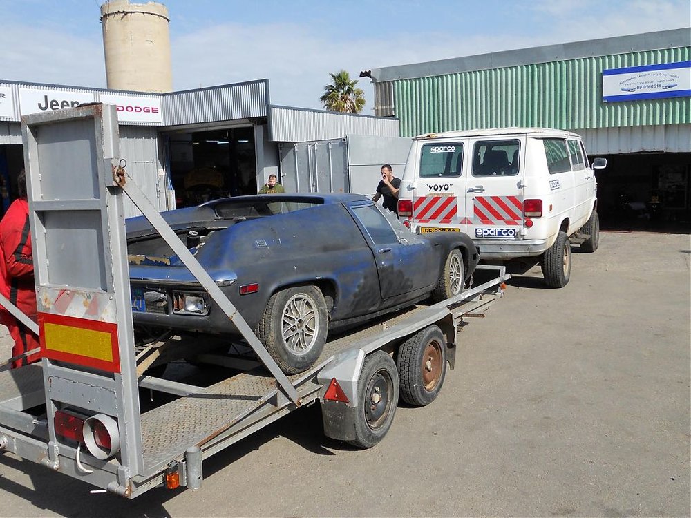

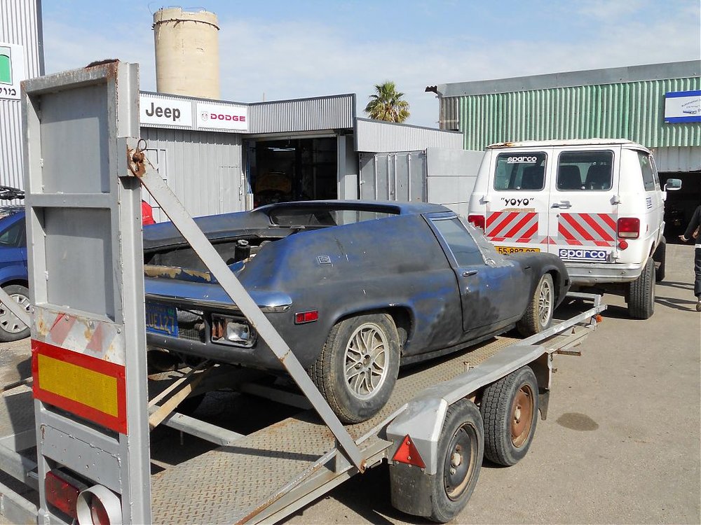

זו הפעם הראשונה שאני מעורב - במידת-מה - בתהליך הבאת מכונית אספנות מחו"ל. לפחות מהצד שלי, התהליך היה קצר ולעניין. עם הניירות המתאימים קיבלנו אישור כניסה לאחד המתחמים בנמל וחיש מהר הגענו למקום האיכסון של המכונית. בחינה ראשונה ונרגשת של האוצר והתרשמות ראשונה: יש עבודה ולא מעט ממנה, אבל בסה"כ הרושם חיובי.
בעזרת אנשי המחסן הנחמדים הוצאנו את המכונית החוצה וניסינו להעמיסה על הנגרר. אלא שזה לא היה כל כך קל: המכונית נמוכה, האף שלה קצת ארוך ו"הרלסים" של הנגרר הם בזווית חדה מדי. אז ניתקנו את הנגרר מהגורר, נתנו לו זווית לאחור, למתן את שיפוע הרלסים וכך יכולנו להעמיס את המכונית. כל שנותר הוא לקשור את המכונית כמו שצריך, להודות לאנשי המחסן ולצאת לדרך בחזרה למרכז, למוסך "דרך השטח", לצורך הערכה ראשונית של המכונית.
אז הנה תמונות ראשונות: בנמל אשדוד ועדיין על הנגרר במוסך "דרך השטח".

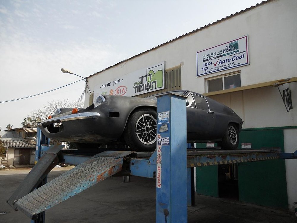

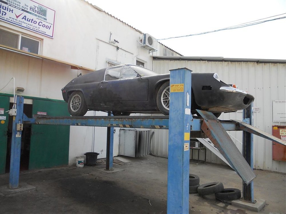

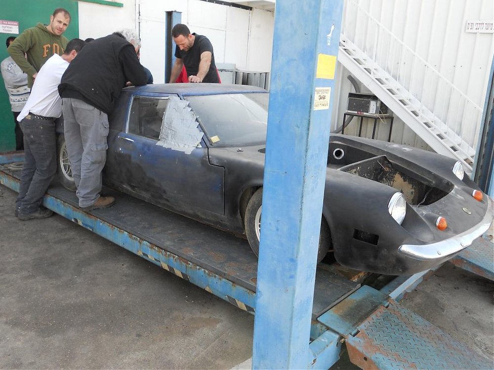

המכונית הגיעה ל"דרך השטח", הורדה מהנגרר, הועלתה על הליפט ומיד יצרה התקהלות סביבה.

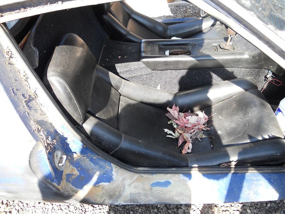

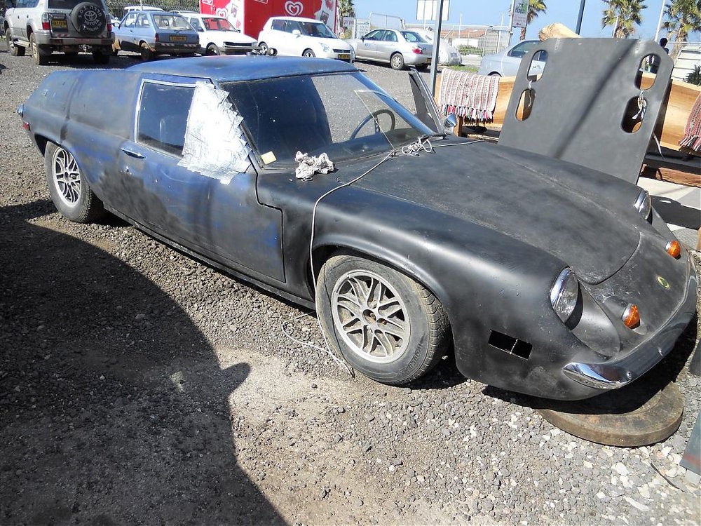

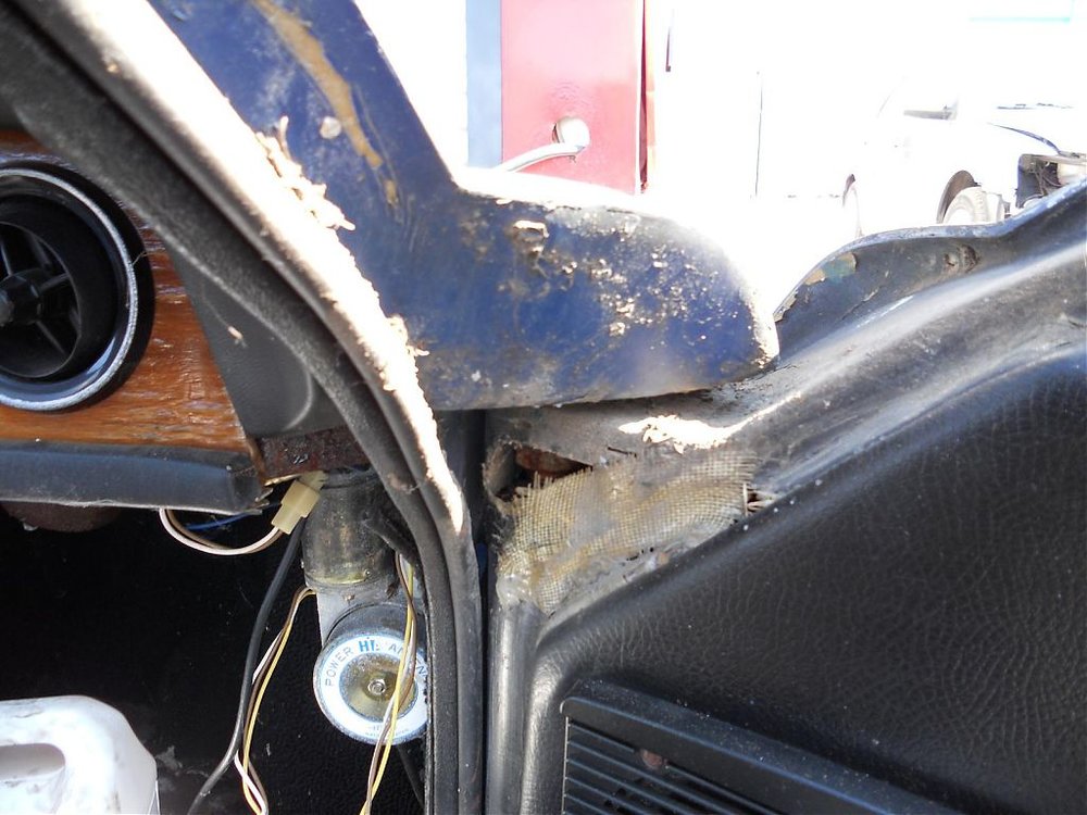

בסקירה ראשונית של הגוף, בסך הכל מצב הפיבר לא בכי רע. בטח לא אחרי ה"טירונות" שעברתי עם השיפוץ גוף הפיבר בטנדר שלי. ההבדל הניכר בין הפיבר ברום והפיבר באירופה הוא העובי שלו. בעוד שברום נבנה הגוף לעבודה ועמידות - ומשקל לא היווה שיקול ולכן הוא עבה מאוד ומחוזק, באירופה המשקל הקל והעובי הדקים ניכרים.
לא מפתיע, בהתחשב בעובדה שהמוטו של קולין צ'פמן היה בתרגום חופשי: "תוסיף קלילות".
פה ושם יש תיקונים קטנים לבצע, מילוי חורים וסדקים, אבל לא משהו שמפחיד אותי, כאמור. כאב הראש היחיד הוא בנקודות צירי הדלתות. שם נראה שעובי הפיבר לא מספק ואזור ידרוש לא מעט עבודת תיקון, חיזוק וייצוב.

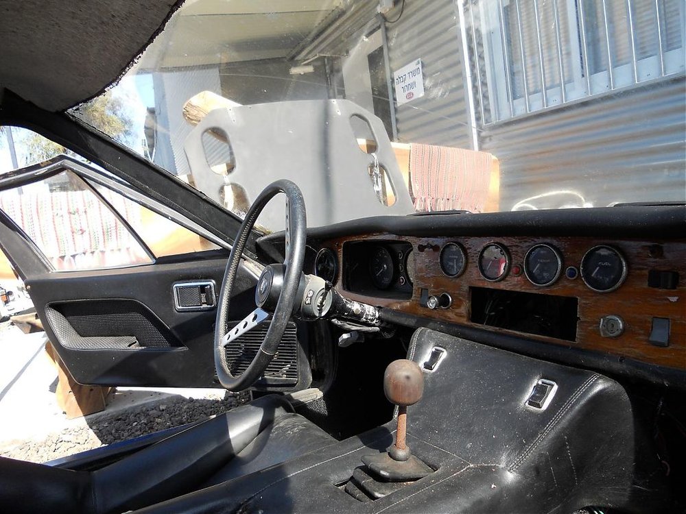

להלן עוד כמה תמונות של המכונית בכללי, פלוס תא נוסעים.
אחר כך ניכנס לצילומים של מתחת לשמלה, פלוס הכנות ראשונות לבדיקת מצב המנוע.
