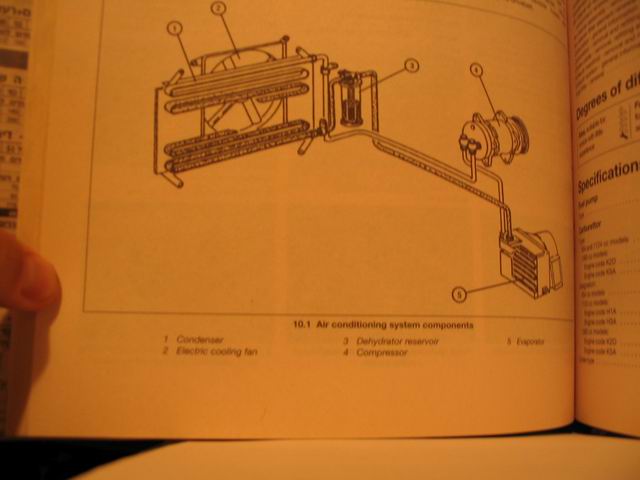

צריפתי לך תמונה מהיינס איך בנוייה המערכת המקורית, אגב גם ההתקנה המקומית בנויה בערך כך.

הרדיאטור של המזגן אכן נמצא עמוק בתוך הדש.
במידה והדליפה באמת משם (האם הוא עשוי מנחושת??) ואני בספק.... ישנם מקומות שמשפצים.
לשם השוואה -מחיר יחידה חדשה לוולקן 5000 ש"ח.

בנוסף למעבה של המזגן יש גם רדיאטור מזגן?
אתה מתכוון שהוא מסומן בסרטוט כמס' 5? הוא יושב על המפוח?

5 אלף ליחידה מקורית ל-ZX ללא עבודה של פו"ה דשבורד ומילוי גז+שמן (+וואקום כמובן ובדיקה של המערכת טרם הוואקום).
כ 1200 שח עולה יחידה תחליפית לפני עבודה ושאר הבלאגנים (שסתום בלוק, גומיות וכד').
ולצורך העניין - להלן הבהרה: (במיוחד להרמן ולאורן 16V)
היחידה הפנימית של המזגן נקראת מאייד - והיא נמצאת לא רחוק מהרדיאטור חימום הפנימי !
כן, מדובר ביחידות מאוד דומות (יחסית) בתכליתן. אחת מפיצה חום והשניה מפיצה קור.
זו שמפיצה חום הרבה יותר פשוטה כי עוברים בה מים חמים בלבד (והיא גם זולה: 350-500 שח החלק עצמו). השניה (המאייד - של המזגן) מכילה בתוכה הרבה יותר תעלות והיא עומדת בלחצים הרבה יותר גבוהים מאחותה מפיצת החום.
היחידה החיצונית (במקביל לרדיאטור של האוטו, אי שם בחזית בין 2 פנסי החזית של הרכב) נקראת מעבה. היא אכן עולה בסביבות 1000-1500~ שח לפני עבודה.
