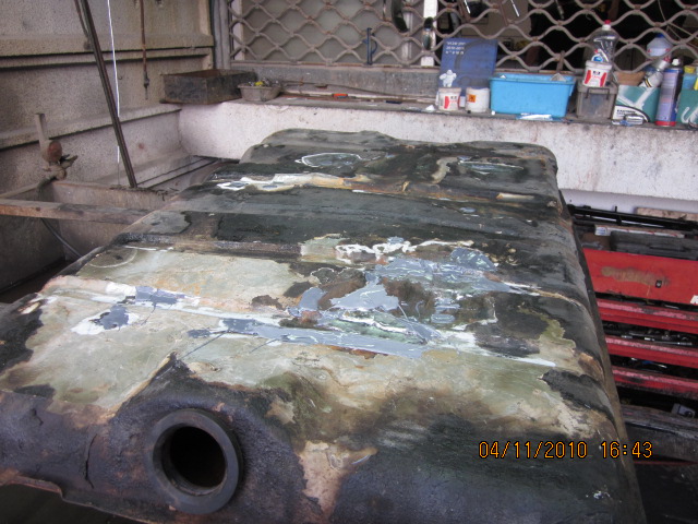

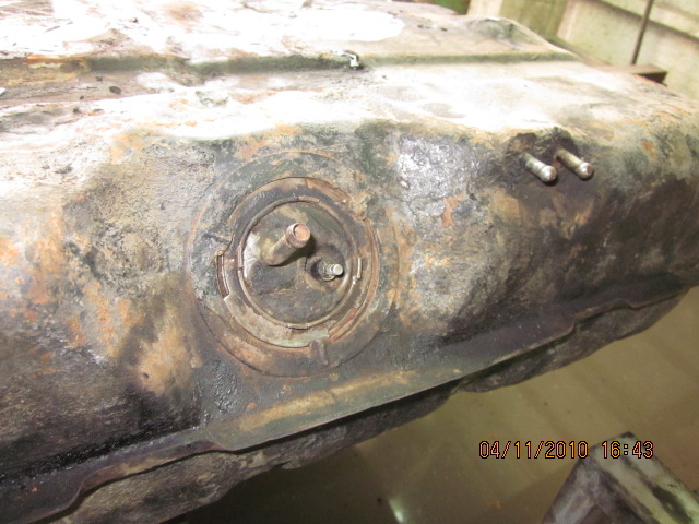

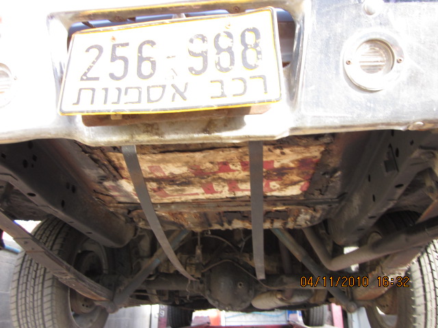

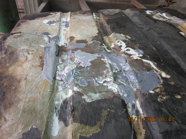

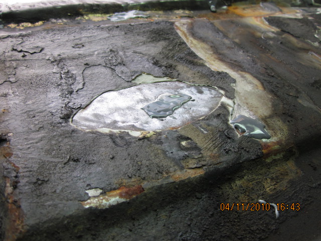

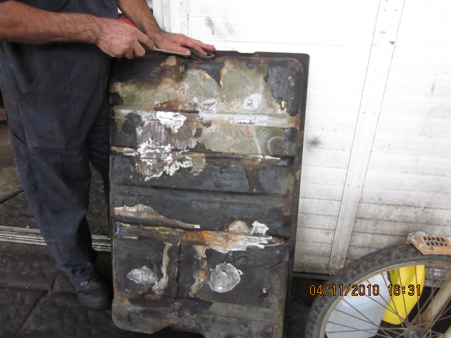

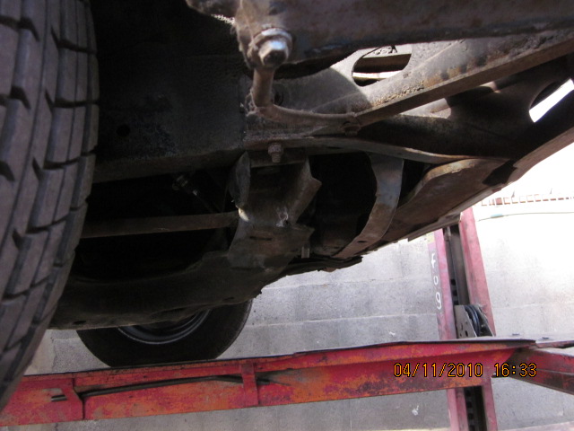

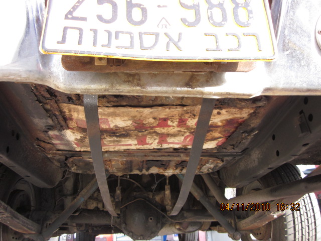

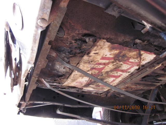

קצת תמנות מפירוק המיכל דלק משהוא לפני קדח 34 חורים לטנק דלק
תיקנתי אם דבק ריתוח קר בשביל שלא היה ריח ברכב וגזים עד שאני ימצא טנק חדש

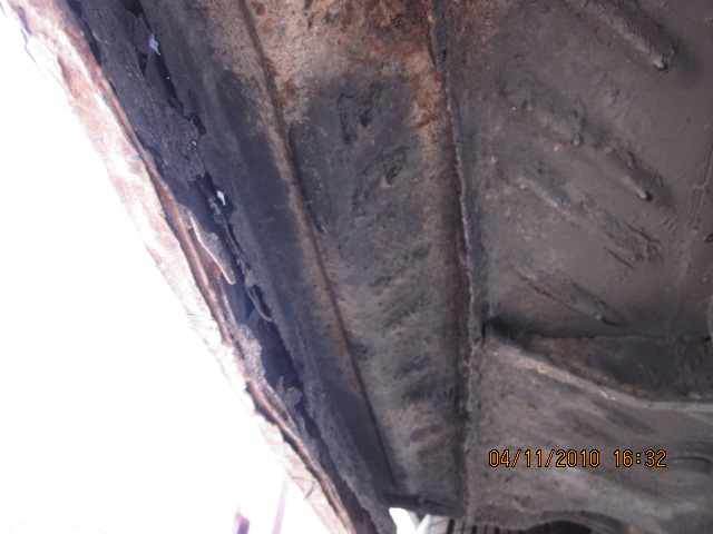

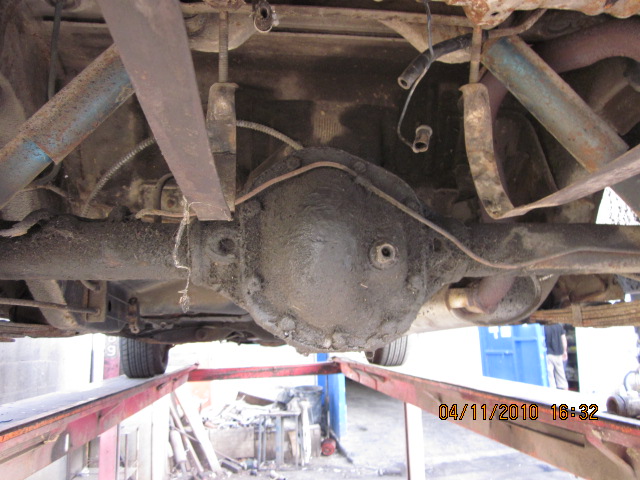

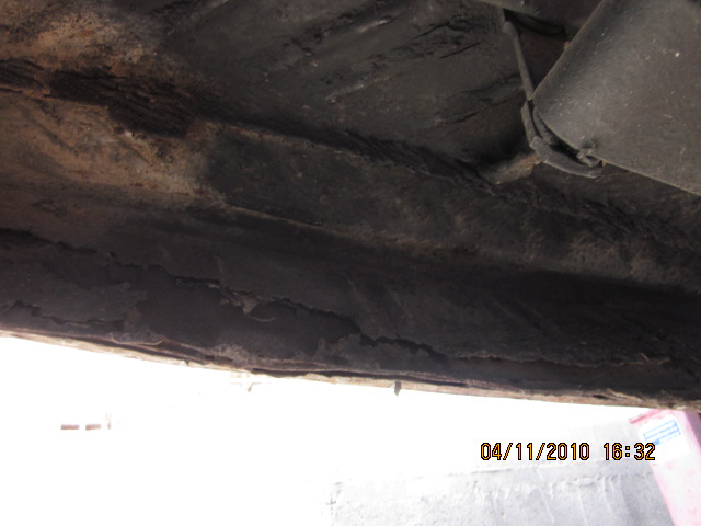

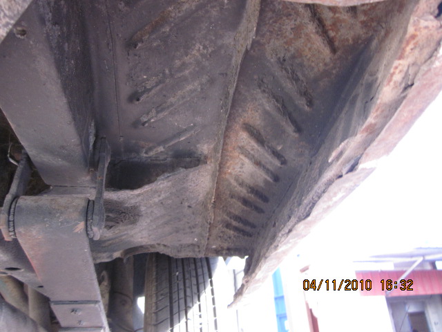

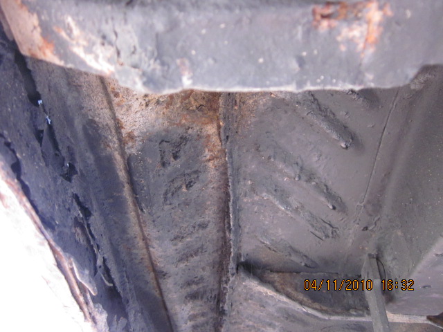

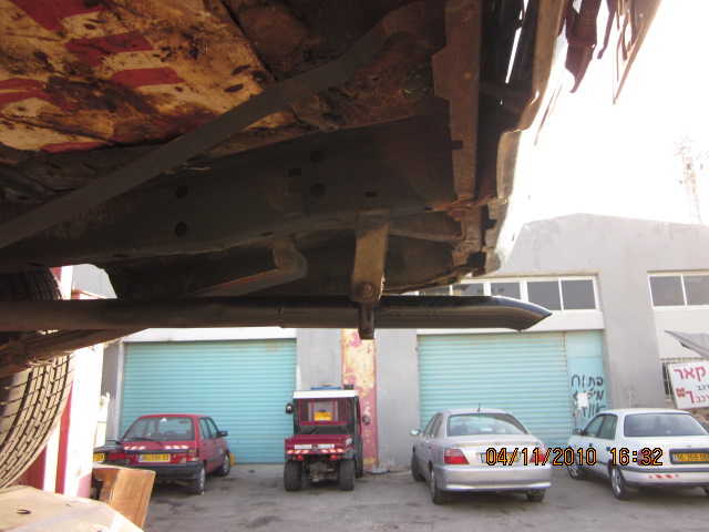

+לרכב מאחורה על הפנים מבחינת פחחות חסר טלאים בתא מטען

אני גם צריך מיכל דלק כל המיכל יש בו חורים
אודה אם מישהו יעזור לי בלחפש מיכל או שיש משהו שמיצר אני ישמח
