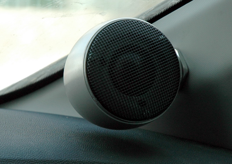

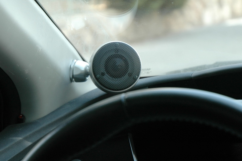

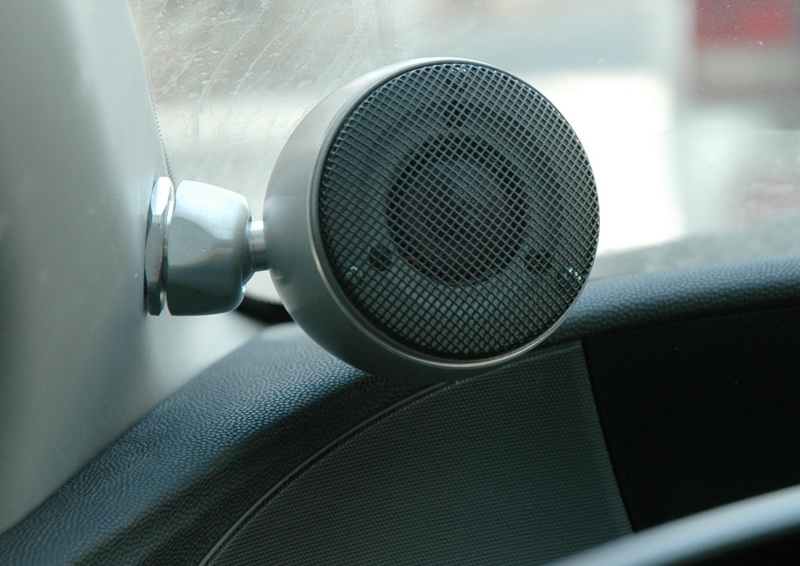

לפני כמה זמן מישהו פרסם לינק ל-EBAY (לצערי לא זוכר את שמו), שבו היה אפשר לראות את הפודים מאלומיניום לטוויטרים. כבר הרבה זמן חיפשתי משהו דומה והזמנתי לי זוג. סוף סוף הם הגיעו והיום הלכתי להתקין אותם אצל יוסי. הפודים נראים בדיוק כמו בתמונה ויש להם ציפוי אנודיז. הם נותנים תשובה מצוינת לאנשים שעדיין לא הגיעו להחלטה סופית ועושים שינוים במערכת שלהם (תהליך שלפעמים מסתיים רק אחרי מכירת הרכב :-)). אבל זה גם יכולה להיות אלטרנטיבה יותר פשוטה לבניות בקורה A. אחרי סיום ההתקנה (אני לא חושב, שיש לי מה להוסיף על איכות העבודה של יוסי, דברים נכתבו כאן פעמים רבות) הדלקתי את המערכת. וואו! הצליל השתנה לטובה! בהתחלה לא האמנתי, אבל במהלך הנסיעה תחושת השיפור התחזקה יותר ויותר. קראתי כל מני דברים בנושא של diffracting surfaces, אבל לא ייחסתי לזה יותר מדי חשיבות. אני כבר שומע "פלצבו"? האמת, עברה גם אצלי מחשבה כזאת. אבל כאשר אשתי נכנסה לאוטו (והיא לא נדבקה במחלה) ואמרה שצליל הפך להיות יותר "שלם ומוגדר", התחלתי להאמין שזה באמת קורה.

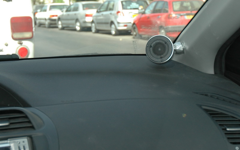

מיכאל שמח שאתה מרוצה. מאחר ואתה מכיר את הסאונד שלך ברכב טוב מכולם אשמח אם תתיחס לנקודה של רוחב הבמה. האם נקודה זאת לא ניפגמה במעט? מכיוון שפיזית האלמנטים עכשו קרובים אחד לשני.

זוויות נשארו פחות או יותר אותם זוויות. טוויטרים היו מודבקים על ידי בלו-טק לקורות. זה נתן לי אפשרות לשחק עם הזוויות גם קודם. מה שהשתנה, זה צורה חיצונית של רמקול ומרחק מקורות.
דרך איפה החוטים של הטוויטר עוברים?
דרך הרגלית.
בקשר לרוחב הבמה - אני עדיין לא בטוח, כי השתנת כול התמונה. כאילו הכול יותר מוגדר ויש יותר עומק. זה משהו שבולט. מעבר לזה אני צריך לשמוע יותר.
