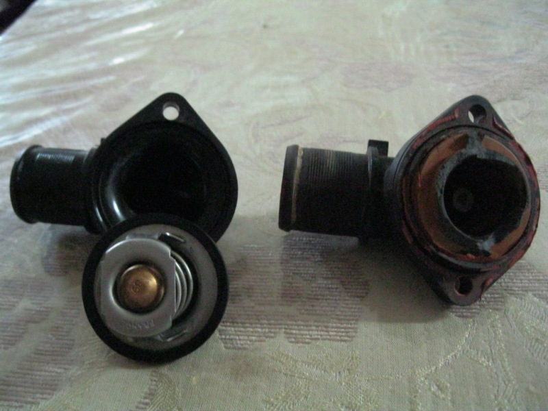

מצ"ב תמונה של 2 טרמוסטטים שהורכבו על הרכב.
שניהם לא ממש מתאימים.
הימני, הוא זה שבוטל והיה מורכב על הרכב עד לפני חודשיים.
השמאלי, נרכש בגאן, עומד בעיר על 90 ומחוץ לעיר האוטו מטפס מהר יותר לכיוון 105. בעל מהלך קפיץ קטן, ומעבר צר יחסית.
אז קניתי חדש שדומה בעיקרון לימני (שים לב שהוא מורכב כיחידה אחת), הוא עומד בעיר על 80 ומחוץ לעיר האוטו מטפס יחסית לאט לכיוון ה 100. בעל מהלך קפיץ גבוה, ומעבר רחב יחסית.
זו נבלה וזו טרפה.
אני צריך טרמוסטט שיעמיד על 80/90 ויהיה בעל מהלך קפיץ ארוך ובעל מעבר רחב מאוד (שיהיה דומה למצב ללא טרמוסטט).

כמו שאתה מבין, הטרמוסטט הוא לא הבעיה פה.
איזה משאבת מים הרכבת ? האם האימפלר זהה למקורי ? (אותו גודל\עומק ?) ישנן משאבות תחליפיות שהאימפלר קטן יותר וספיקת המים של המשאבה חלשה כאשר הטורים עולים.
האם המשאבה שפירקת היתה מקורית או תחליפית שכבר החליפו בעבר ?
האם החיווי בלוח שעונים תקין לחלוטין ? ז"א שאפשר לסמוך על השעון ?
האם ניסית "לחמם" את הרכב בעמידה ולראות מה קורה ? האם המאווררים עובדים בזמן ? האם גם הם "מרגישים" שהמנוע חם ? (כמדומני מעל 102 מעלות אמורה להיכנס מהירות שניה לעבודה, האם היא נכנסת ושני המאווררים עובדים חזק ?)
הבעיה התחילה רק מאז שהורכב טרמוסטט ? אם כן, זה בהחלט יכול לאשש את החשדות בדבר משאבת מים שאולי לא מתאימה או בעיה אחרת.

לדעתי, הטרמוסטט בוטל עקב החלפת רדיאטור לחליפי מסוג ז' - ואני אסביר למה.
הרדיאטור החליפי היה בעל מעברים עגולעם עבים מאוד (קוטר 4 מ"מ), דבר שלא איפשר קירור איכותי.
לפני חודש הרכבתי רדיאטור של אורדונז, אני מרגיש את השינוי בקירור, אבל עדיין ישנה בעיה.
כאשר אני מחזיק את המנוע על 4000 סלד כל הזמן (בזמן עמידה במקום), המאווררים מתחילים לעבוד ב 92 מעלות הם מצליחים לקרר את המנוע.
עליה לכיוון ה 100 מעלות היא הרבה יותר איטית אם בכלל.
לגבי המאווררים מכניסים אוויר למנוע מבחוץ אל תוך תא המנוע.

אחי רציתה עדכון.
הלכתי בבוקר למוסך באשקלון בעיר שלי ושמה המוסכניק טען שהוא 99 אחוז חושב שזה ראש מנוע.
וזה אחרי שעשיתי תרמוסטט,משאבת מים,ניקוי רדיאטור,וכו'.
אמרתי שאני לא מוותר אם כבר אז כבר,קיבלתי כתובת של בחור עם מוסך בחולון שמתמחה בפג'ו,מי שירצה בפרטי.
הוא בדק לי קומפרסיה במנוע וגילה שאין ראש מנוע בעזרת מכשיר שמשנה את הצבע שלו מכחול לבהיר במידה ויש במיכל עיבוי גזים.
שללנו ראש מנוע,הוא היה נעול על זה אחרי בדיקה כמובן שמשהו ברדיאטור לא בסדר למרות שעשיתי ניקוי רדיאטור אצל מישהו מאשקלון!
שלחנו אותו לניקוי רדיאטור ותוך כדי עשינו משהו ממש חכם,אולי קצת קומבינה שהיא לא טובה וזה חור קטן קטן בטרמוסטט שיתן גיבוי,וגם יעזור למנוע להתחמם רגיל כשהוא סגור.
בסופו של דבר הסתבר שהדוד העליון שלי ברדיאטור שבור ביציאה שלו ובכלל שבניקוי רדיאטור שעשו לי לא פתחו את הדוד עצמו מפנים אלא פירקו אותו ניקו מפנים עם החוטר וסגרו,בלי לפתוח אותו.
בקיצור הבעיה בנתיים נראית כהסתדרה אחרי כל ההשקעה,המהירות מחוץ לעיר עמדה לי על 80 בערך בלי מזגן בלי כלום.
ובתוך העיר לפי מה שראיתי בנתיים כמובן שצריך עדיין לבדוק את הנושא כמה ימים אבל בנתיים זה 90 בול לא משחק יותר מידי אולי 91-92.
זה כמובן מה שראיתי בבדיקה ממש קטנה.
מקווה שעזרתי לך אחי אם תרצה את הכתובת של המוסך תגיד לי אני ממליץ על הבן אדם בעיניים עצומות.
בן אדם ממש ממש אמין ויסביר לך כל דבר ויעשה עבודה יסודית.
