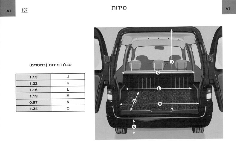

נראה שברלינגו/פרטנר לא מתאימיות, בגלל אורך הארגז.
ראה תמונות מצורפות.

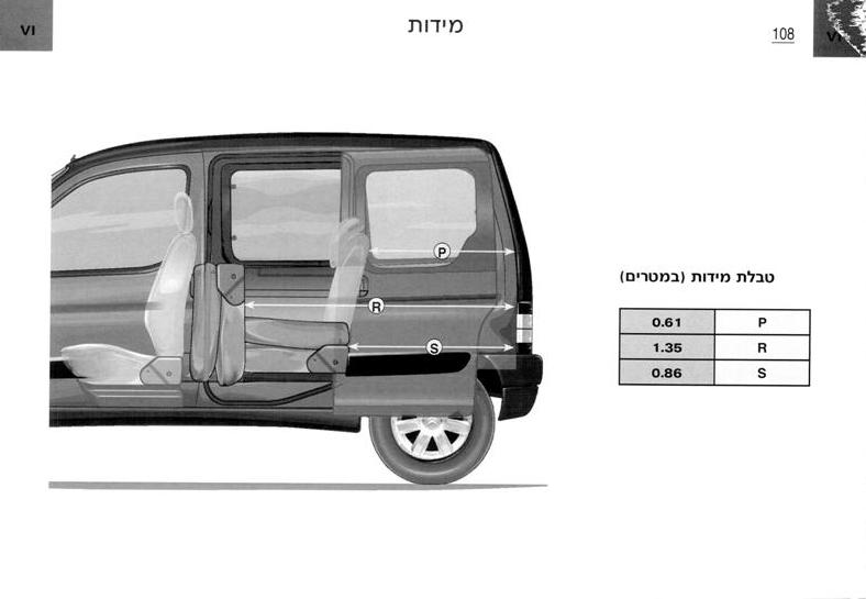

התמונה הימנית מטעה קצת - נתון "O" מתיחס למושב אחורי במצב מקופל, למרות שזה לא נראה כך בתמונה.
רואים את זה הייטב בתמונה השניה.
בברלינגו מושב אחורי לא נשלף/מתפרק.
בקנגו אפשר לפרק את המושב האחורי לגמרי מהרכב, ואז תקבל יותר מ 143 ס"ם.
