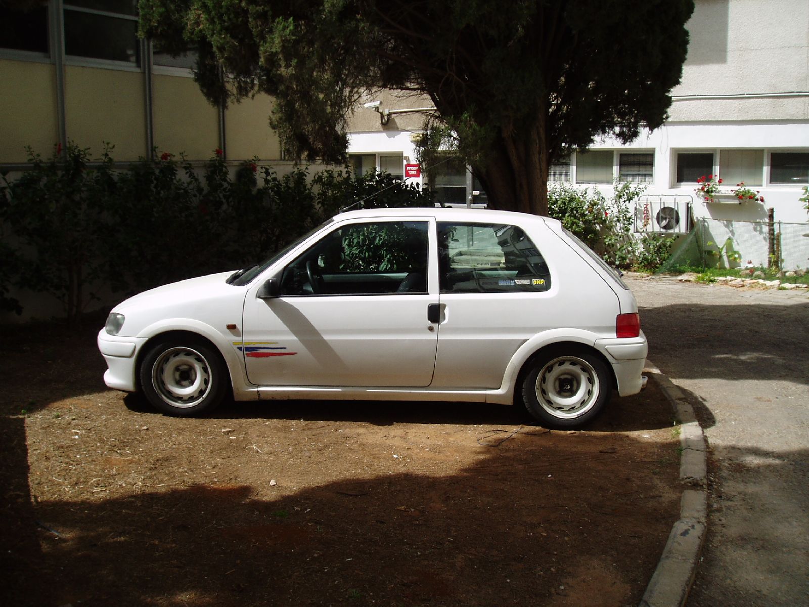

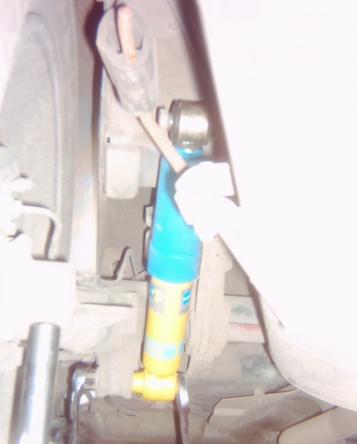

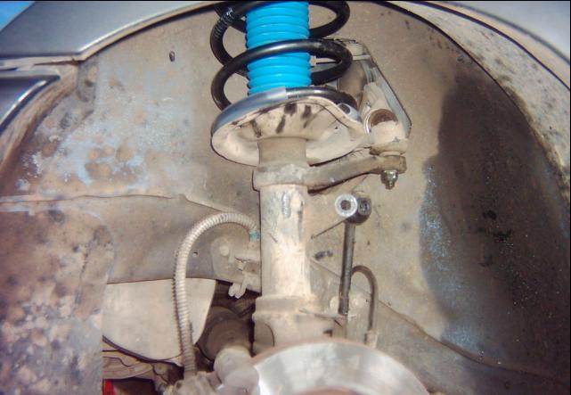

היום בבוקר הרכבתי באוטו בולמים של בילשטיין B8 וקפיצי הנמכה של אייבך
הייתה לי התלבטות לגבי סוג הבולם :מקורי,קוני צהוב,או בילשטיין B8
לבסוף אמרתי אם כבר אז כבר .....יאלה מזמינים בילשטיין :p
רשמים מהנהיגה עד עכשיו: כולם אמרו (קובי,תומר,אלעד,עידן :wink: ) שהבולמים האלו ישברו לי את הגב ושהם לא נוסו בארץ עד כה וההפתעה הגדולה היא שהאוטו עכשיו אחרי הבולמים והקפיצי הנמכה נוח מעט יותר! הבולמים פשוט סופגים
זה בלט בייחוד כנכנסתי היום למעגל תנועה שיש בו שני פסים שבורים לרוחבו ושעם הבולמים המקוריים (אבל עברו כבר 140,000 ק"מ) הייתי מקפץ עליהם והיה לא כל כך נעים, היום נסעתי שם עם הבולמים החדשים והם ספגו את הפסים השבורים והאוטו נשאר מאוזן.
בכלל בפניות הזווית גלגול הקטנה שהייתה נעלמה כמעט לחלוטין וזה כייף נורא האוטו מרגיש מאוד מהודק והוא מושחז יותר ממה שהיה קודם
אני ממליץ מאוד לקנות בולמים כאלו לכל מי שיש 106/סקסו ספורטיבית ורוצה להנות קצת יותר
הכל עלה לי בסוף 3500 ש"ח כולל מע"מ (700 כולל מע"מ קפיצי אייבך ו 2800 כולל מע"מ הבילשטיין)

החלפת רק 2?
כמה ההנמכה של הקפיצים(מ"מ)?
בפז'ו סיטרואן הללו אין קפיצים מאחור , מורידים ( יותר נכון מעלים בסרן שן אחת
או שניים ) שן אחת בדרך כלל מספיק ומהווה 35 מ"מ לערך ביחד עם הנמכה
על ידי קפיצי הנמכה של 35 מ"מ קדימה .
עושה ממש רושם טוב ונראה לי שילוב מצויין ההרכב הזה של הקפיצים והבולמים.
