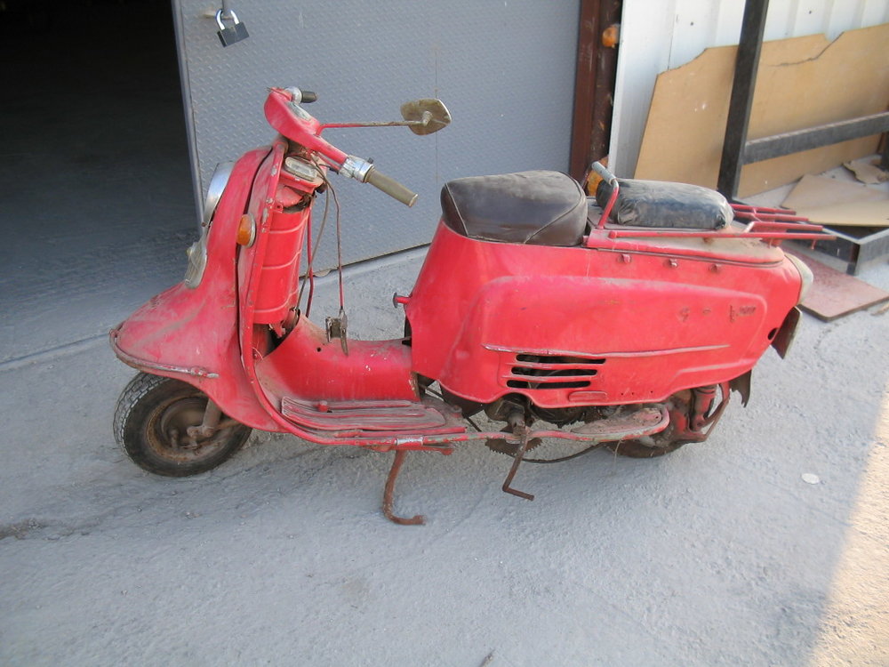

שלום לכולם. אני חבר חדש במועדון, והחל מהשבוע, גם מלכלך ידיים בשיחזור גרוטאה.
כאופנוען אני מעוניין יותר בשיחזור אופנועים, ובקיץ האחרון הצלחתי לרכוש קטנוע Fuji Rabbit, מדגם S601A שהיה נפוץ מאוד בארץ בשנות ה - 70'. אני זוכר את זקני ת"א, כשהייתי ילד, משייטים ברחובות עם רעש המנוע המונוטוני, שלא נשמע כמו שום כלי אחר.
הקטנוע הספציפי שלי (עם רשיונות, כמובן) מחובר לסירת צד מתוצרת "וולקוביץ'" הישראלית. הרישום ברשיון הרכב טוען שהוא מודל 70', אלא שהייצור של קטנועים אלו הופסק בשנת 68'.
למי שלא בקי, רק נזכיר בקצרה שהקטנוע היה בין המתקדמים ביותר בשנות ה- 60': צמיגי טיובלס, התנעה חשמלית, מאותתים, מד דלק, מתלה אחורי נתמך קפיץ-אוויר.
היו עוד כל מיני זוטות כגון החלפת אור גבוה/נמוך ברגל (כמו במכונית אמריקאית?) ותא מטען מתחת למושב. בדגם B, אגב, תאורת הספידומטר מתחלפת מירוק לאדום מעבר ל- 32 קמ"ש, "לבטיחות המשתמש" (לשון ספר הרכב)
לכאורה, מצבו של הקטנוע שלי לא רע - כמעט כל החלקים נמצאים. אבל לכלוך שנצבר במשך 40 שנה מהווה זוועה מכובדת כשלעצמו :sad: . . .
בשרשור הזה נדווח, אשתי ואני, על התקדמות השחזור. "אשתי ואני", משום שהיא התנדבה לעזור בכל החלק הקוסמטי של השיחזור (מן הסתם בלי לדעת למה היא נכנסת :lol:) כך שבעצם, כותרת המשנה צריכה להיות: "אספנים נולדים"
כמובן שגם אשאל שאלות, גם כאלה של טירון, וגם אשמח לכל מידע על מקורות לחלקים, ספרות וכו'.
אז מתחילים.

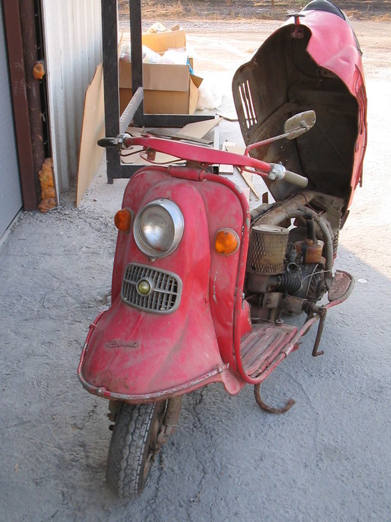

רוב החלקים קיימים (לפחות במבט שטחי), אך כבר בתחילת השיפוץ קיימים כמה חוסרים או חלקים בלוייים, שיהיה הכרח להחליף:
א. קפיץ האוויר המקורי הוחלף בקטנוע הזה בקפיץ מתכת סטנדרטי, ככל הנראה בגלל הקושי לתחזק את החלק המקורי. ברור לי שגם אם אשיג חלק מקורי, הדיאפרגמה שלו (מה שכולא את האוויר) תהיה בלויה או קרועה. כבר דיברתי עם ARIEBZ, ועניין הדיאפרגמה כנראה שייפתר. עכשיו רק נשאר להשיג את קפיץ האוויר עצמו :cry:
ב. חלקי גומי ופלסטיק בני 40+ שנה כבר הגיעו לסוף חייהם. באופן מפתיע, קיימת סדנה בקליפורניה המסוגלת לספק את כל רוב חלקי הפלסטיק / גומי. מדובר של חלקים חדשים, לא איזה סטוק ישן משנות ה -60'.
ג. לסירת הצד של וולקוביץ' יש בקליט פנס ייחודית, חציה לבן וחציה אדום. יש למישהו בקליט כזאת מיותרת?
ד. חשד לבלאי גבוה בתושבות המתלים: אופנועים המחוברים לסירת צד חווים עומסים צידיים שהמתכנן לא חזה. האם מנסיון בעלי אופנועים כאלו, אכן מתפתח בלאי גבוה בחלקים מסויימים באופנוע?
אורן

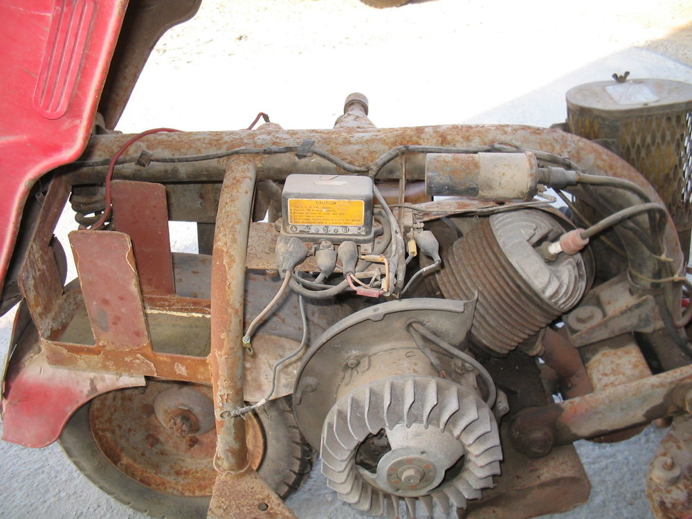

לרביט קרבורטור בסיסי של Keihin, מסוג PW24CH.
ספר המכונאי שלי מתאים לדגם S601B, ושם יש קרבורטור אחר. האם הקרבורטור שלי הוא המקורי? אני משער שכן, גם בזכות הבלוג של הבחור הזה מיפן, ששיפץ קטנוע זהה: http://moribeast666.at.webry.info/theme/57b38efe7d.html
באדיבות ספריי לניקוי קרבורטורים הג'יפה ירדה, ומעברי הדלק נפתחו.
אין כאן הרבה אטמי גומי.
אטם כוסית הדלק נראה יבש, אם כי לא מתפורר. ל- Banjo היו אטמים מאולתרים, שיושלכו לפח.
לכאורה, את החלקים הנ"ל לא קשה להשיג. אבל, האם שסתום המצוף (ראו תמונה) בלוי? הקונוס בהחלט נראה שחוק, אך איך יודעים אם הוא גמר את חייו?
אורן

התמונות מדברות בעד עצמן - הכל היה מצופה בשכבה עבה של שמן שחור.
פנים המסנן היה מקורי, לפי הצורה הייחודית, אך התפורר לאבקה מייד כשנגעתי בו. כמות הפיח במסנן ובקרבורטור מעידה על בק-פיירים חוזרים ונשנים, אולי בגלל חוסר הטיפול בקרבורטור.
בית המסנן עצמו נראה עשוי מפח מגלוון פשוט. איך לגרום לו להיראות חדש? אשמח לטיפים.
אורן הרשקו
הבדיקה לשסתום המצוף
כשהקרבורטור מורכב הפוך אותו ב 180 מעלות ונשוף לפתח כניסת הדלק בקרבורטור עם אין כניסת אויר סימן שהוא תקין
לגבי חידוש בית המסנן ציפוי ניקל הפתרון
