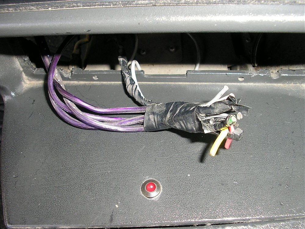

אז ככה, לפני כמה שנים פרצו לרכב.

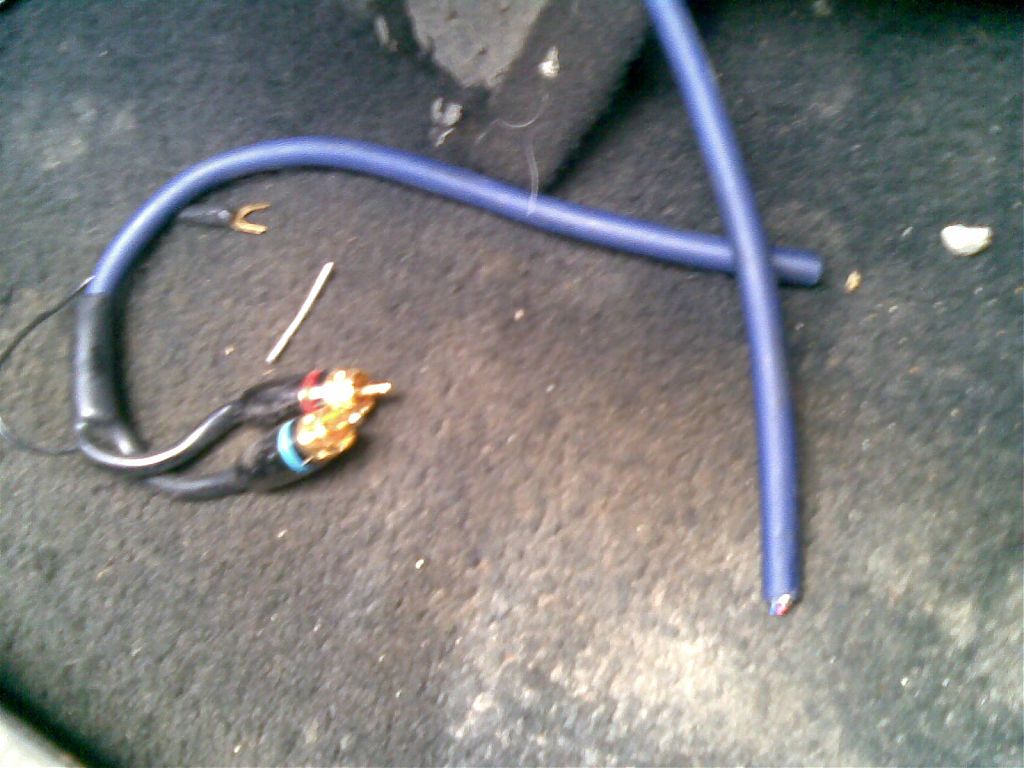

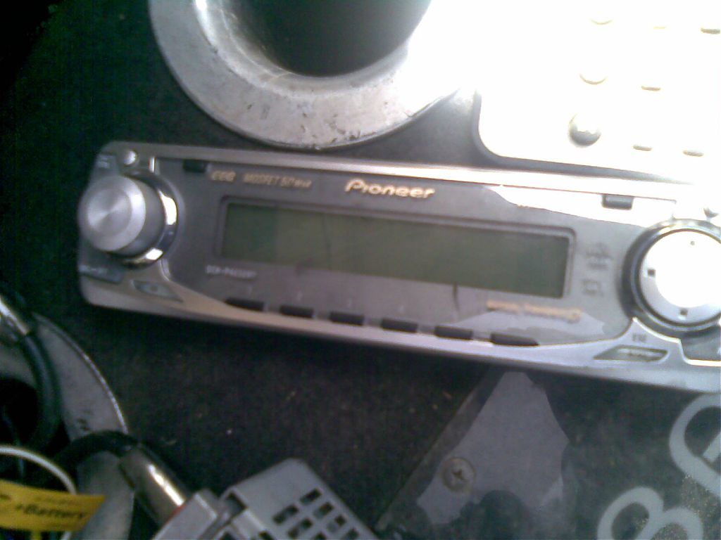

חתחו את כל החוטים של הרדיודיסק ועוד איזה חוט אחד עבה כחול.
יש עוד כמה RCA אדומים שנשארו שלמים ולא חתחו אותם.
עכשיו אני מעונין לנסות ולחבר הכל בחזרה, רק מה שאני צריך את עזרתכם.
קודם כל, מישהו יכול להסביר לי מה יש פה ואם אפשר עדיין לחבר את זה?

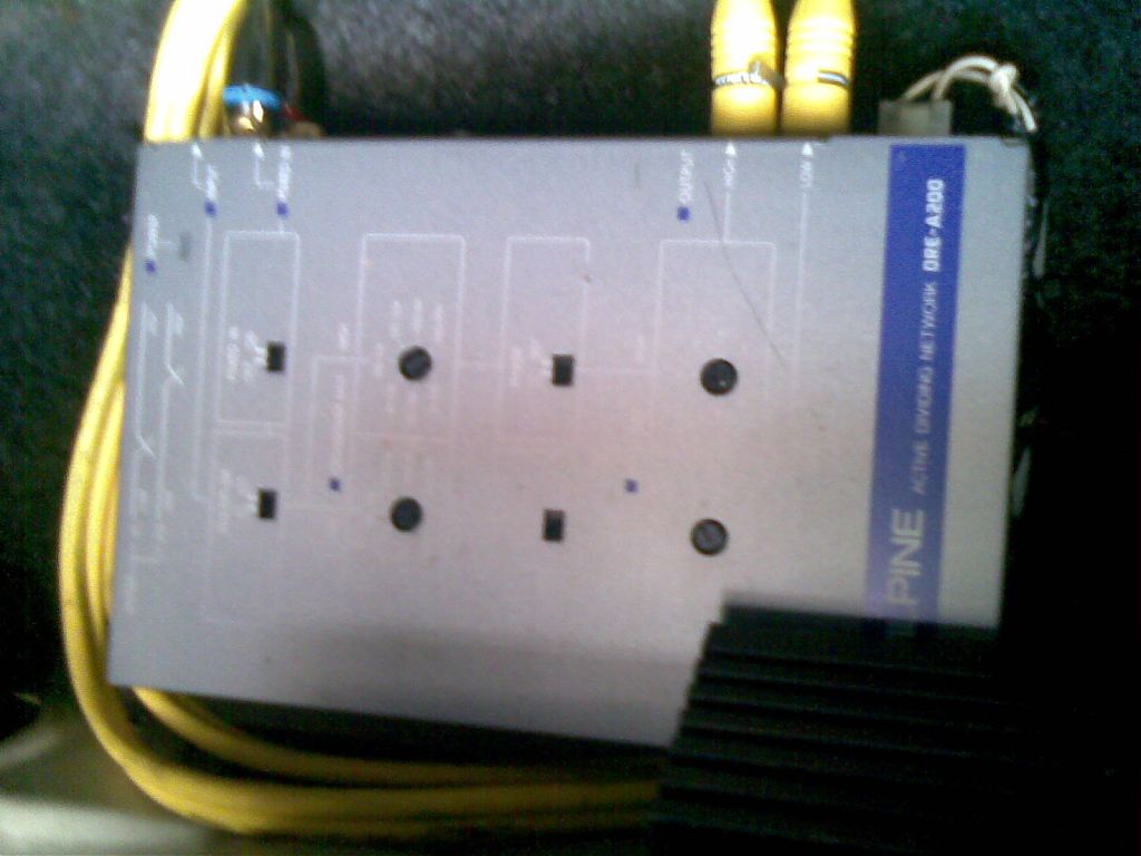

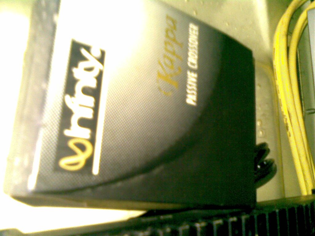

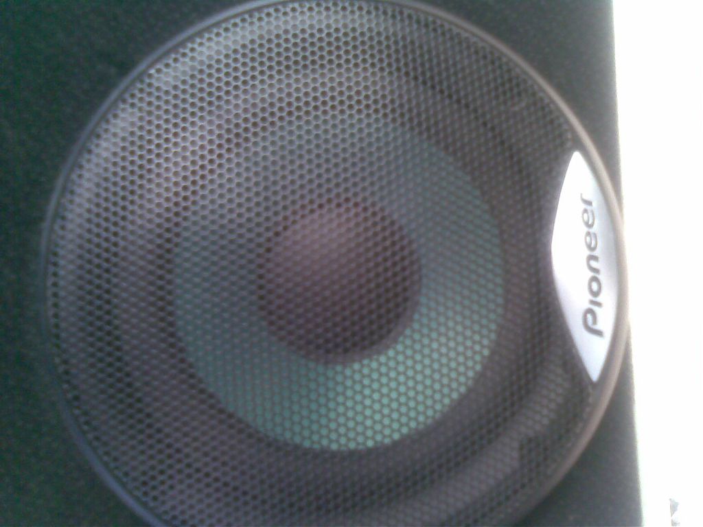

יש לך שם מגבר,קרוסאובר אקטיבי, קורסאובר פאסיבי, סאב וHU.

טוב ניסיתי לחבר הכל היום, בהתחלה לא היה לי זרם ב + ועד שמצאתי את הפיוז השרוף:evil: נשרפתי.
הוצאתי את הפיוז ועשיתי גשר, הדלקתי את הרדיו דיסק ועבד.

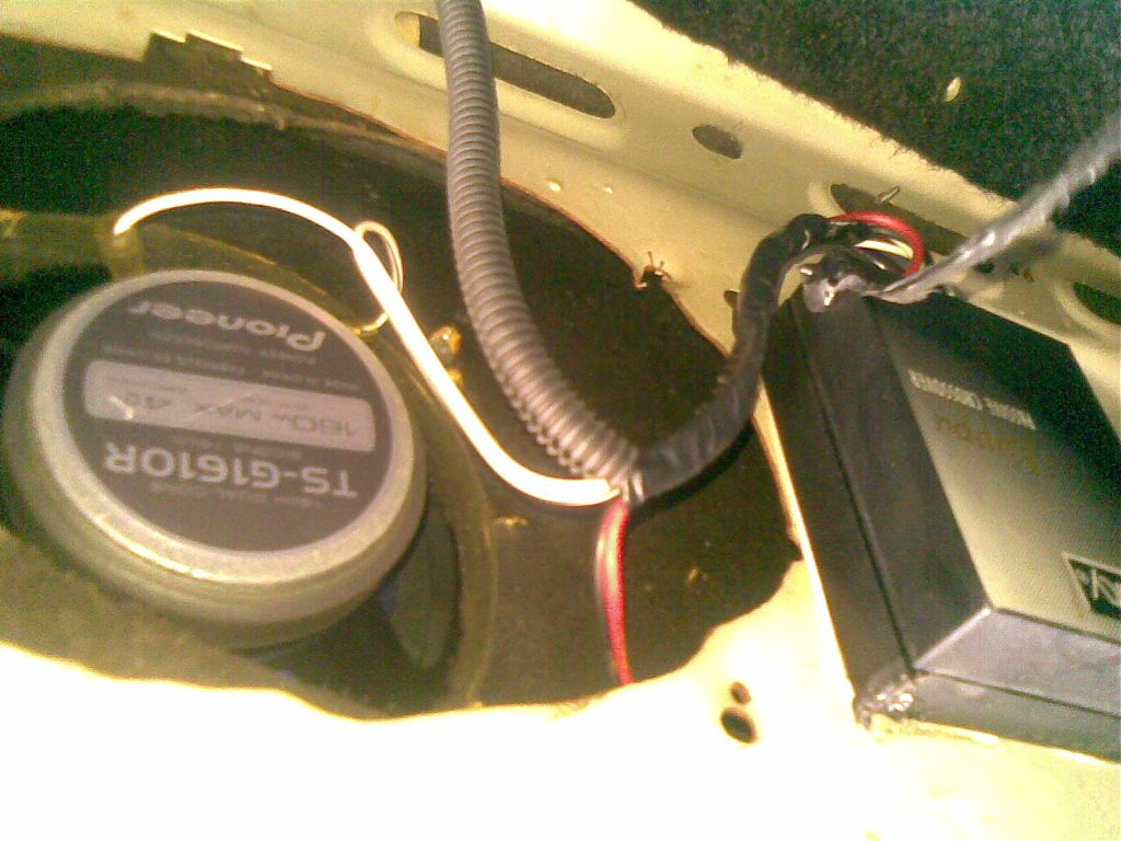

התחלתי לחבר את הרמקולים, חיברתי את הזוג האחוריים והם עבדו.
ניסיתי לחבר את הקדמיים ללא הצלחה, שחכתי שהם מחוברים למגבר וצריך להפעיל את המגבר קודם.

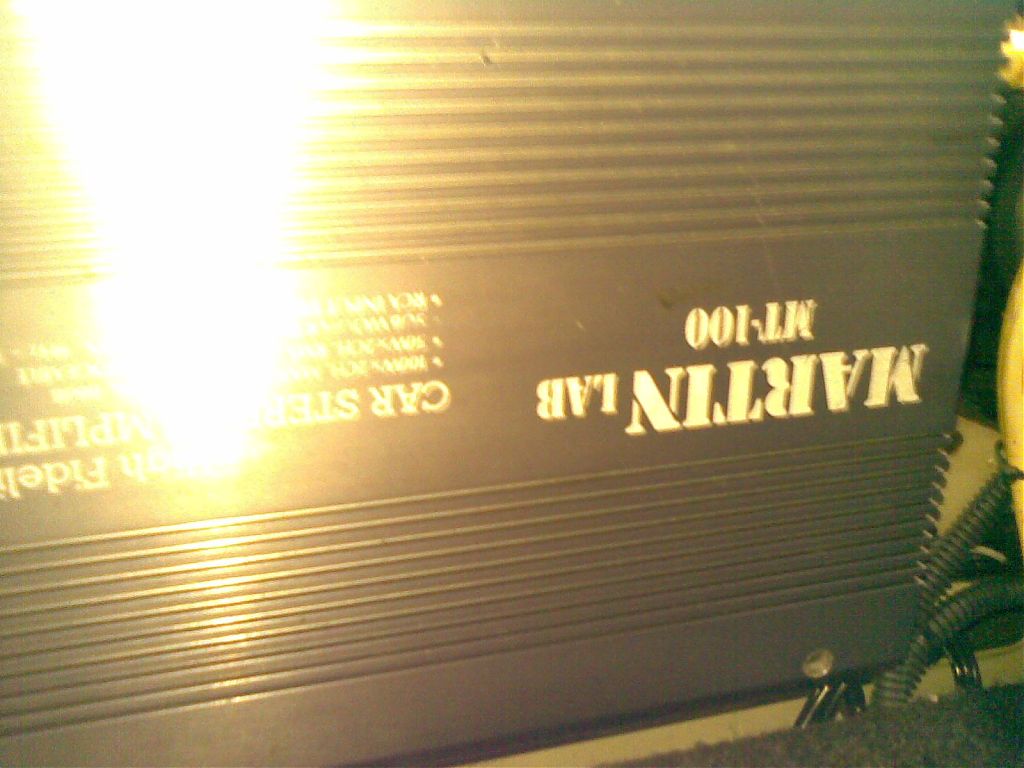

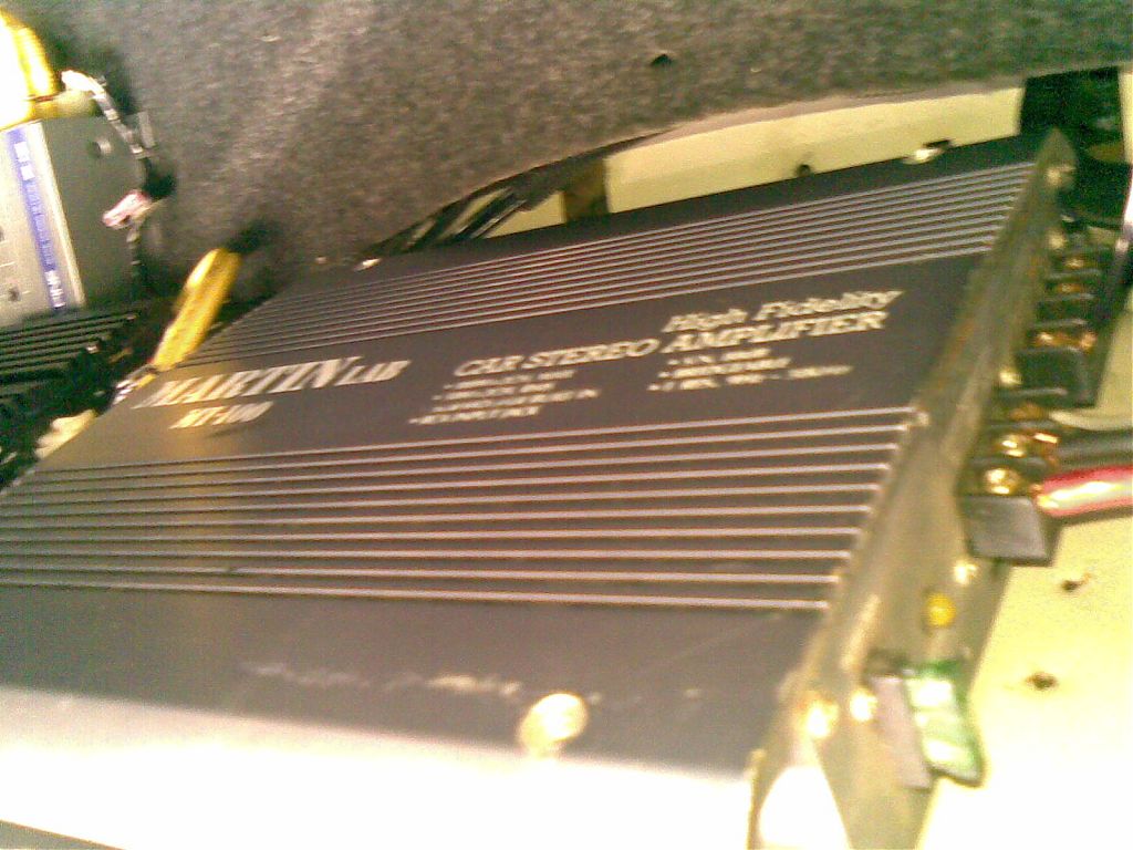

נסיתי להפעיל את המגבר, כמובן שהכבל שהוביל לרדיודיסק נחתך, נסיתי לגשר אותו וגם לא עבד.
בסוף הוצאתי + ו - מהמצבר{כמה טוב שהוא בפגש:wink:} למגבר וראיתי שבכלל לא נדלקת המנורה.
כרגע אני רק עם זוג רמקולים 6 אינץ והרדיו דיסק שעובדים ודווקא שומעים לא רע בכלל.
למישהו יש ראיונות, מה עשיתי לא טוב או מה צריך לעשות?
הכבל והרמקולים.
עברית בבקשה:shock:, המגבר והסאב אני יודע מזה, אבל קורסאובר אקטיבי / פסיבי?

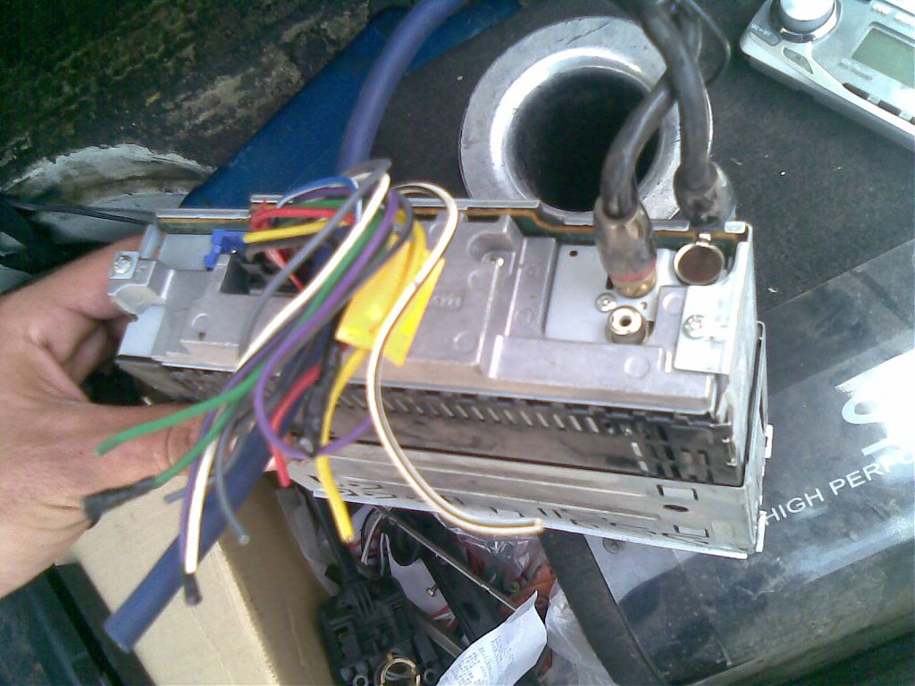

המגבר לא נדלק
אתה צריך לחבר את הרימוט שבא מה HU למגבר
מצטער, לא יודע מזה רימוט ולא HU, אם תוכל להגיד לי איזה צבע חוט ולאן הוא צריך להגיע אני ידאג לזה.
