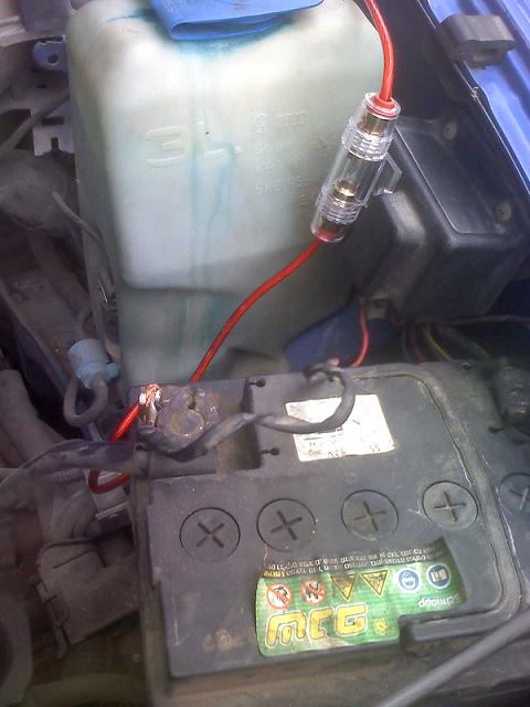

ואם אחרי כל זה לא עובד תביאה תמונות של המערכת מאחורה ...

אוקיי אני אלך עכשיו לעשות מספר תמונות.
: Auto antena B(+)
תענוג ליראות תמונות כאלו במיוחד החיבור למצבר :idea:

בכל אופן מה לא בסדר בחיבור שעשיתי במצבר? אולי אני יוכל לשנות את זה, אני פשוט לא מבין כלכך טוב

כדי שתחזיר פיוז אתה יודע לא סתם יש שם את זה
ותחבר את הפלוס של המצבר בצורה הרבה יותר בטוחה וחכמה לא כאשר כל הנחושת בחוץ
שחלילה לא ידע לך במשהו ויגרום לבעיה
