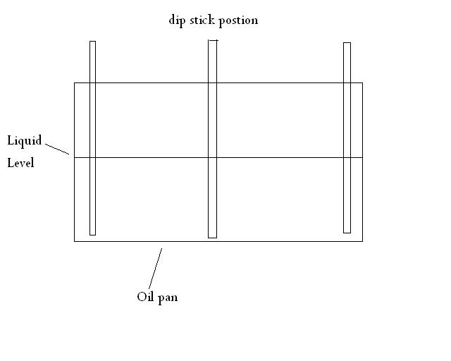

אם המדיד צמוד לאחד הקצוות של המיכל אז כן.
ברוב אומנותי ציירתי ציור.
עכשיו, הטה את הציור ודמיין את הנוזל זז, ותראה איך זה מתבטא על המדיד כתלות במיקומו במיכל. כמובן שהמצב האופטימלי הוא באמצע, אך משקולי מקום זה לא תמיד אפשרי.
אני מקווה שעזרתי ושעכשיו זה יותר ברור.

בשאלה יש את התשובה - מדיד השמן בערך באמצע .
( גם חצי זה תקין , אבל רצוי כי אחרי הטיפול/החלפת השמן יהיה יותר קרוב למלא )
גש למקום ישר ובדוק שנית - אם המדיד באמצע .
בפעם הבאה כאשר אתה עם הפרונט קדימה בירידה , והמדיד מראה מלא - תדע שזה באמצע .
