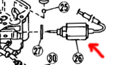

איפה ניתן להשיג באזור חיפה את הפריט הבא:
סולנואיד לקרבורטור היטאצ'י של סובארו - החלק המשושה אשר בולט מחלקו החיצוני של הקרבורטור.
מצ"ב דיאגרמה של החלק מתוך תרשים הקרבורטור.
אני מעוניין בחלק חדש או משומש במצב טוב (חוט חשמל לא קרוע).
נא לא להפנות לפירוקיות, הם מעוניינים למכור את כל הקרבורטור :lol:.
תודה לעוזרים!

זה נחיר (דיזה) דלק חשמלי שתפקידו לסגור את מעבר הדלק בקרבורטור, בדימום מנוע, כדי שמייד יפסיק המנוע להסתובב.
במכוניות שאין נחיר חשמלי כזה קיימת, לפעמים, תופעה נהקראת "דיזלינג" שבה למרות דימום המנוע ע"י מתג ההצתה שאריות דלק בקרבורטור עדיין נמשכות אל המנוע וניצתות מחום המנוע ואז המנוע ממשיך עדיין לפרפר עד דימומו המוחלט.

זה נקרא סלונואיד אנטי DISELING

אם אני לא טועה יש לי חלק כזה בקרבורטור באפלאוז והוא מנותק ואני לא ניתקל בשום תקלה, יכול להיות?או שזה חלק אחר?
אתה טועה, החלק שאצלך בקרבורטור, שנדפק והתקצר בעבר, הוא לא הדיזה האלקטרו מגנטית, זהו חלק אחר..
