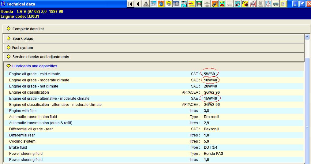

מקר10, שלום לך
תוכנן, הכוונה היא להמלצת היצרן, בהתחשבות באקלים בארצנו.
ברכבים ישנים יותר, השמן הדליל (5W30 לדוגמה) יגיע לתאי שרפה.
בגלל היותו דליל, הוא יעבור בכמויות גדולות יותר דרך הטבעות, ויגרום לצריכת שמן מוגברת.
הניסוי בוצע על סאני ולאנטיס, בשנהם תצרוכת שמן התגברה.
מצרף תמונה מאוטודתה, להמלצת השמנים.
ניתן לראות בה, ש- 5W30 מומצץ אך ורק לאקלים קרים (חורף ארופאי לפחות)
