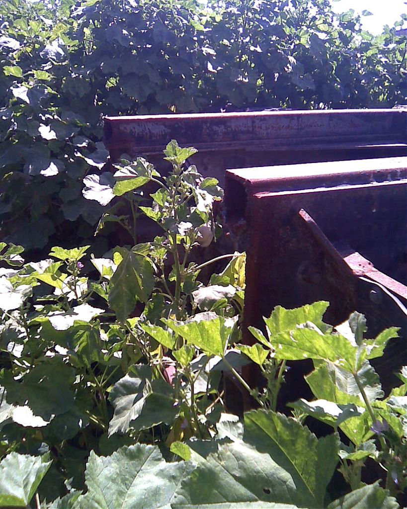

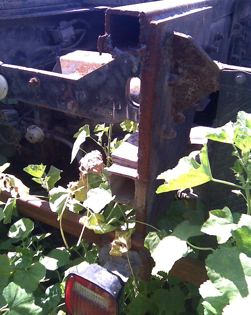

זה מה שעשו למסכן עם השלדה מאחורה::-(
(רואים גם את האילטור עם הפנסים- בנו בשבילם מין "מסגרת", כי את החלק המקורי שישבו עליו הורידו עם חתיכת השלדה).
Genady, from what I can see, the chassis is not modified, what they did was to put a frame for the crane (No. 1 in the pic) on the chassis itself (No. 2). You don't need that stupid frame anyway - if you're lucky, it isn't even welded to the chassis but rather fixed with screwes, so you can get rid of it. By the way, is this a long or short chassis, 6X4 or 4X2? Do you intend to have it as a semi-trailer - if so, you most likely do not need the frame... Best, T

גינאדי, כל בונה מרכבים למשאיות, יתן לך את התשובות שאתה מחפש. ממה שאני רואה בתמונה, אכן קיצרו מעט את השילדה והרכיבו עליו "תת שלדה" כבסיס למנוף וליחידת הייצוב שלו. כמו כן, ייצרו מעין מגן אחורי במקום המקורי שהוסר.
אל תדאג לא חתכו את השאסי לפי מה שרואים השאסי הוא שתי השכבות מבפנים תסתקל טוב חתכו את הבלטה החצונית בכל זות צריך לנקות השאסי מאחורה ולסדר הכול
