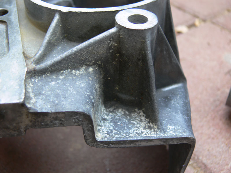

תמונה לפני:

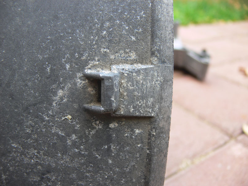

עוד תמונת לפני:

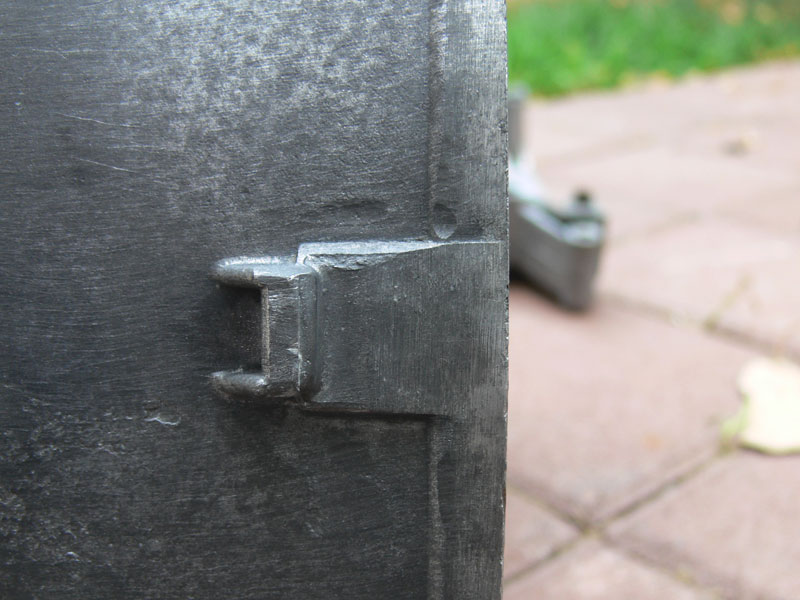

תמונת אחרי:

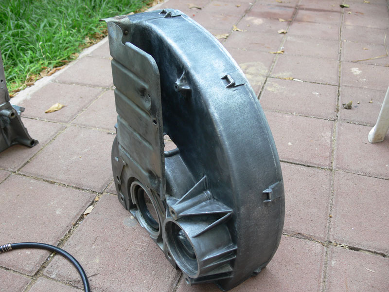

תמונה של החלק אחרי התהליך:
