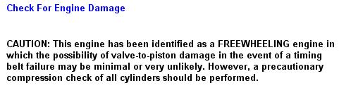

באוטו-דאטה מופיע בדיקת נזק כתוצאה מקריעת רצועת הטיימינג ומופיע כך (קובץ מצורף)
מה זה אומר, שיגרם נזק עקב קריעת הרצועה או שלא יגרם כל נזק ?

לגבי האוטודאטה, הניסוח אכן לוטה בערפל, אבל נראה לי שבפועל הכוונה היא שמדובר במנוע שבו לא יתרחש מפגש בין בוכנות לשסתומים. לא ברור לי למה הם זהירים כל-כך בניסוח שלהם.

שמעתי שלא יתרחש מפגש בין בכונה לשסטום חלק אומרים שכן וחלק אומרים שלא.
האוטודאטה נדפק לי ועוד לא הצלחתי להחזיר אותו.
נסה לבדוק מה הם אומרים על מנוע 1.0 או 1.1 (אני לא זוכר בדיוק) FIRE של האונו. שם זה מנוע שבבירור אין מפגש, ואם גם שם הם מתנסחים באותה צורה, אז אולי תוכל ללמוד מזה משהו.
