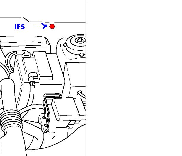

נתק את הקונקטור של סוויצ' (IFS) נקה אותו בעזרת ספרי מגעים.
חבר חזרה ולחץ אותו עם אזיקון, הוא נמצא על קיר האש, כמו בסרטוט.

מה זה אמור לעשות מה שהצעת?
