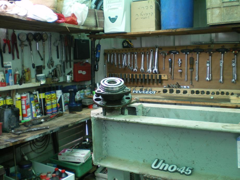

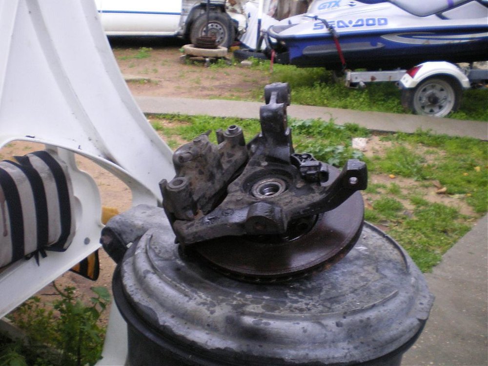

יש ברשותי שתי נבות קדמיות מקוריות, במצב טוב לא מרעישות (בדוק), של קווליר.
אני לא מאמין שלא ניתן לפרק את הלגר מהנבה, האמת שאף פעם לא יצא לי לפרק מהנבה, תמיד החלפתי קומפלט.
עכשיו גשם מאוחר וקר, מחר אנסה לחלץ אל המייסב מהנבה על הפרס, מתוך עניין.
אם זה מתאים לך צור קשר בה"פ.
דוד.

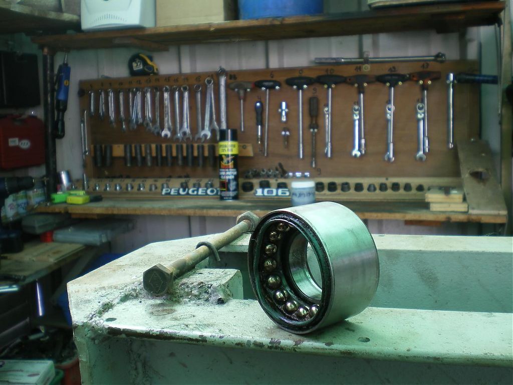

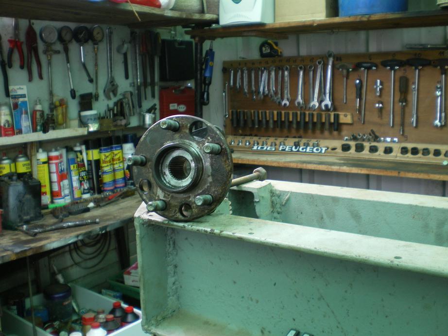

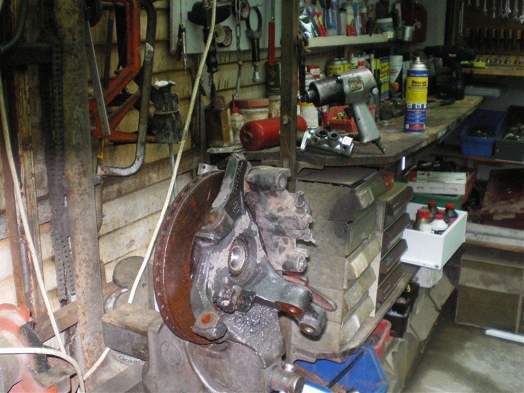

D driver צודק לא ניתן לפרק את המייסב. ניסתי אבל אי אפשר.
דוד.

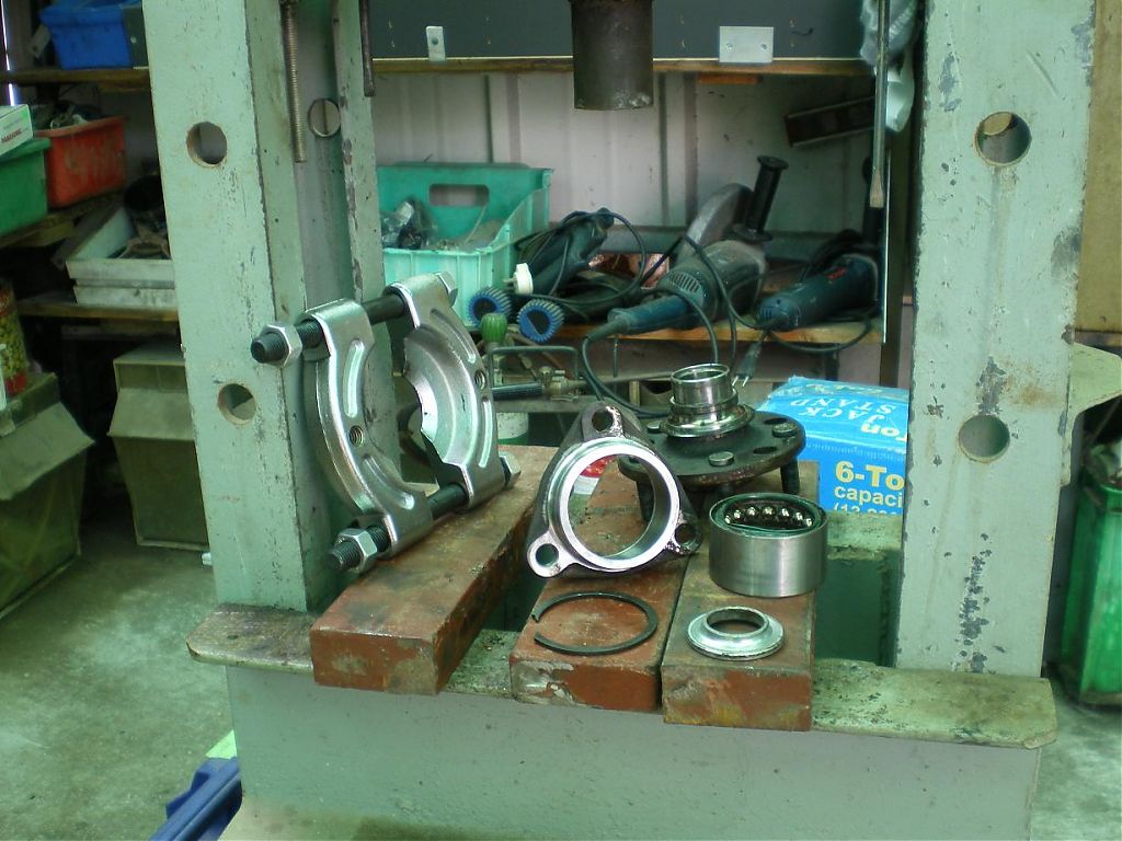

D driver, ראה ועדכן את המכונאי שלך.
כן ניתן להחליף את המייסב בנבה של הקווליר. ראה בתמונה כיצד פירקתי את המייסב מסוג SKF בלחיצת הפרס.
המייסב לא מובנה ולא יכול להיות מובנה, כפי שכתבתי קודם. אתה יכול לקנות מייסב חדש ולהחליף.
במידה שתצתרך, אני יכול לתת לך את המס' של המייסב. עזרה בהרכבת המייסב החדש לנבה שלך , תקבל חינם.

לא הבנתי מדוע להחליף את כל הנבה , כאשר אפשר להחליף רק את המייסב ?.
מה רוצים לשלם יותר ?.

דוד, כל מוסך שפניתי אליו בעניין לא מעלים בכלל אופציה כזאת - טוענים שזה מכלול סגור שלא ניתן לפתוח אותו ולהחליף בו את המיסב - לדעתי הם בכלל לא יודעים על כזאת אופציה.
גם אני עדיין בשוק מזה שהצלחת לעשות את זה :shock:
רק השאלה היא, אם אחרי החלפת המיסב, כשאתה מחבר את המכלול חזרה למקום, בלחץ (PRESS) - אין מצב שהוא ישתחרר עם העומס שנופל על המכלול הזה ממשקל הרכב ולחצים האחרים במהלך הנסיעה???

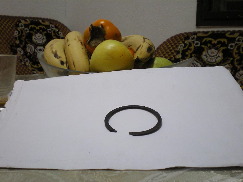

לא התאמצתי יותר ממה שהתאמצתי, כאשר החלפתי מייסב של פיג'ו 106 לפני שבוע.
העבודה בדיוק אותה העבודה עם הפרס. ולשאלתך, בתמונה יש את טבעת הבטחון שמונעת מהמייסב לצאת מהנבה, כמו בכל סוגי הנבות. אל דאגה המייסב שהוצאתי במצב מצויין, מחר אוסיף לו גריז גרפיט ואחזירו למקומו.
