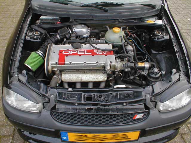

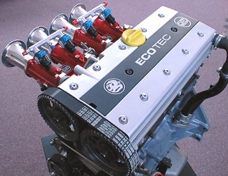

עריכה - עליתי פתאום על בעיה, המנועים בקליברות הוחלפו בשנת 95 ממנועי C20XE למנועי C20XEV ECO-TEC.
למנוע שלך יש 136 כ"ס ולא 150 כ"ס כמו שחשבת. האם מכסה הפלגים שלך אדום וכתוב עליו 16V DOHC OPEL או שכתוב עליו ECO-TEC (כמובן ללא סט המצערות הסקסי)?
תסתכל בתמונות שצרפתי.
