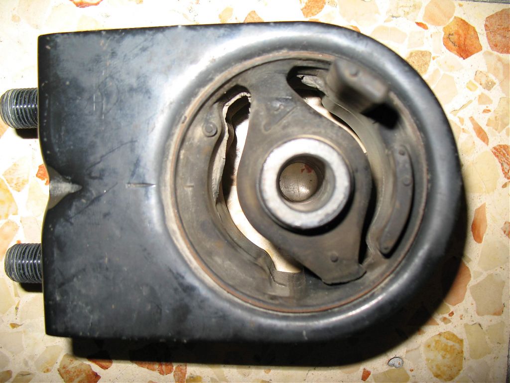

החליפו לי תושבת מנוע קדמית (רשום עליה A) במאזדה לנטיס 1600 שנת 2000 BJ.

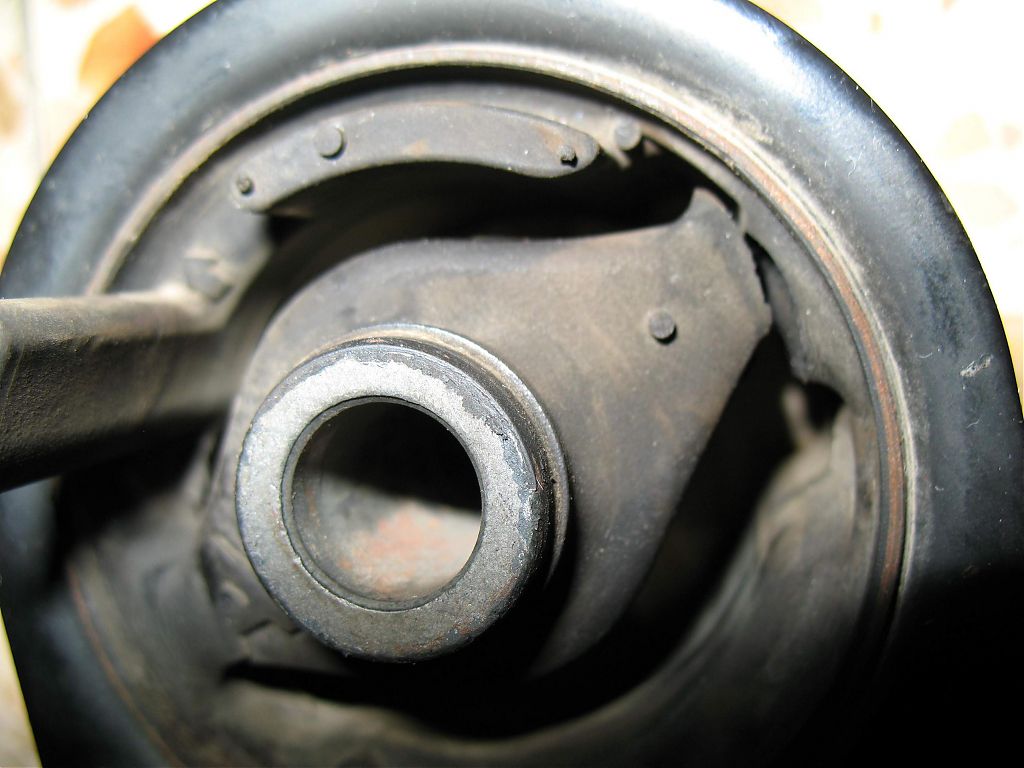

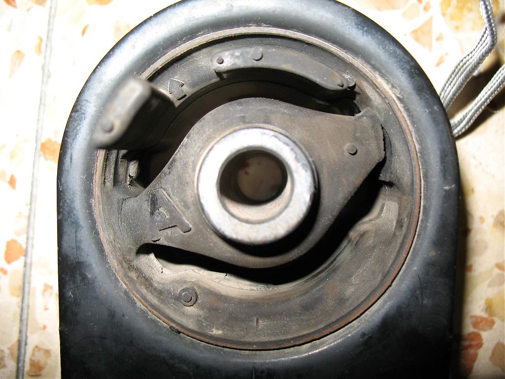

התושבת הייתה כבר קרועה (כפי שרואים) וגם היו רעידות מדי פעם (בעמידה ברמזורים בעיקר).
א. האם זה אומר שכנראה שאר התושבות יושבתו בקרוב?
ב. הרכב יחסית חדש אצלי, זה קשור לאופי הדרך/נהיגה שעברו עליו, או פשוט בלאי של גומי?
התושבת הוחלפה במוסך בתושבת מקורית. בעבר דובר כאן שלתושבת מקורית יש נוזל שיכוך בגומי או משהו כזה, לא שמתי לב לדבר כזה...
בתודה,
דוד
תסע וזהו...מה ז"א אומרת בדרך ?
דברים כאלה לא ניתן לחזות...מה שכן, אם תושבת אחת קרועה, היא גומרת את השאר מהר יותר.
טוב שהחלפת ישר ושמת מקורית.
בטיפולים התקופתיים תבדוק את מצב התושבות וזהו.

תושבות זה גומי. אין מה לעשות, משקל מנוע/גיר בשילוב ויברציות בעוצמות שונות גורמים לבלאי.
אין מה לעשות נגד זה.

לצערי עדיין יש רעידות ברכב, ושאר התושבות לא נראות קרועות (כי אז סביר להניח שבמוסך היו מיידעים אותי, כמו על התושבת הקדמית).
הרעידות הם בעצירה במצב דרייב, בניוטרל אין (זה באמת נפתר עם החלפת התושבת). וגם מדי פעם יש "מכה" בהעברה מפארקינג לרוורס.
הרעידות לא נוראיות, ובגלל שהרכב חדש אצלי אני לא יודע אם זה מצב "נורמלי", ברמזור מרגישים אותם קצת בהגה...
מה דעתכם?
