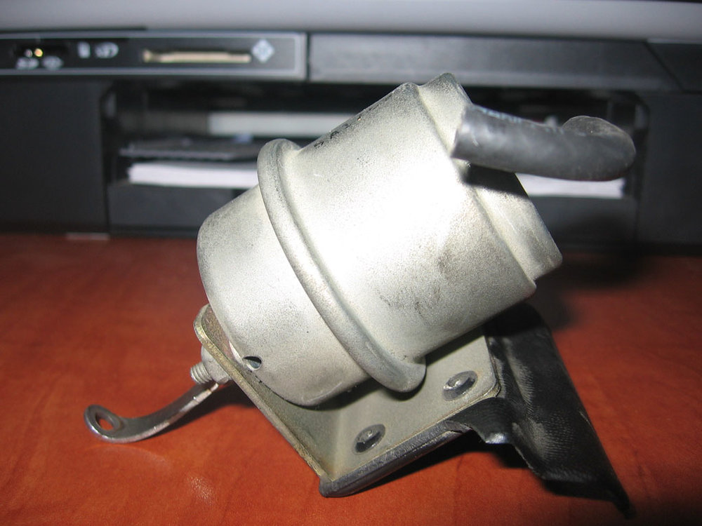

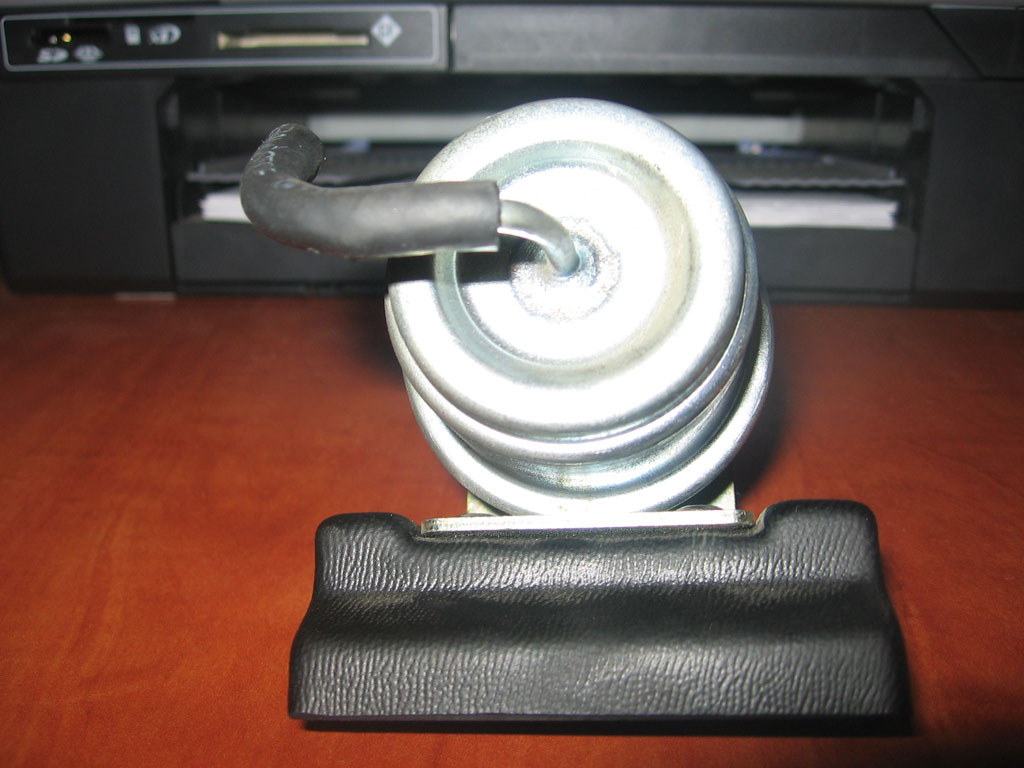

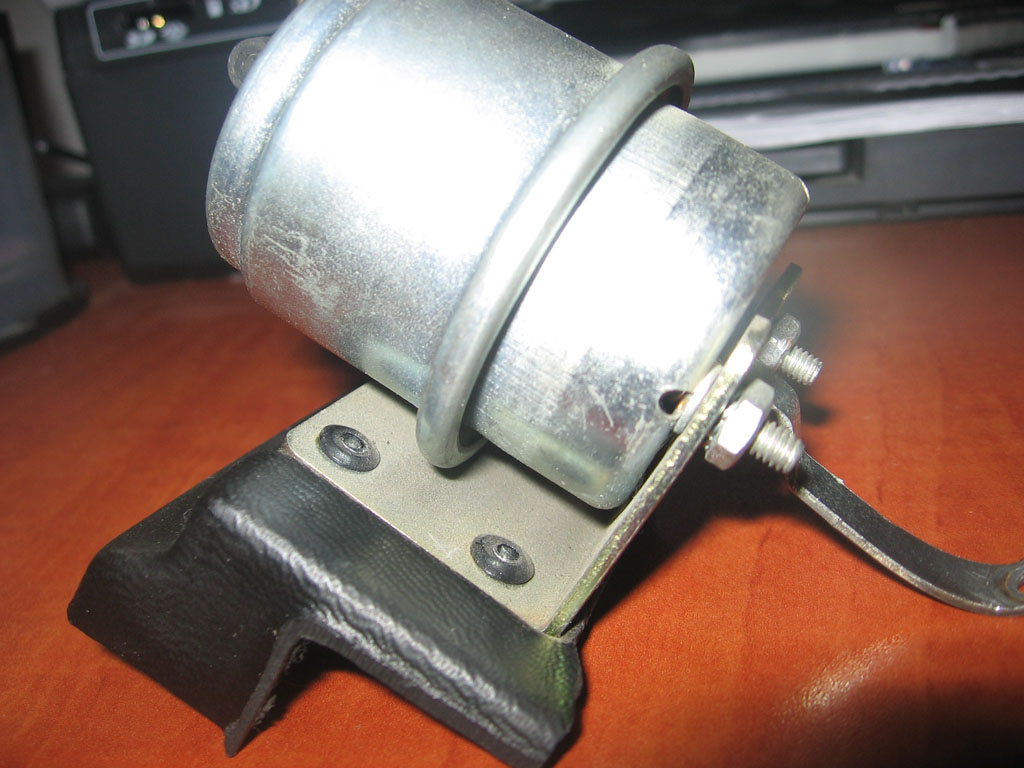

הלכתי היום למוסך והוא הוציא לי איזה חלק (יש תמונות שלו) ואמר שהפלסטיק שמחזיק אותו שבור והרעש זה בגלל שהוא לא יושב טוב מאחרי הדשבורד , הוא אמר שזה איזשהו חלק של המזגן אבל אפשר לסוע גם ככה רק בחורף יהיה בעיה עם המפשיר אדים או משהו כזה.
הוא אמר גם שבשביל להחליף את החלק הזה צריך לפרק את כל הדשבורד והוא רוצה על החלק ועל עבודה 400 שקל.
אגב הרעש באמת הפסיק כשהוא הוציא אותו
עכשיו כמה שאלות:
1.משהו יודע על מה החלק בדיוק אחראי והאם כדאי להמשיך לסוע עם מזגן בלעדי החלק הזה??
2.באמת צריך לפרק את כל הדשבורד בשביל זה?? כי כשהוא הוציא את זה הוא לא פירק שום דשבורד. ואם צריך זה אמור לעלות 400 שקל??
