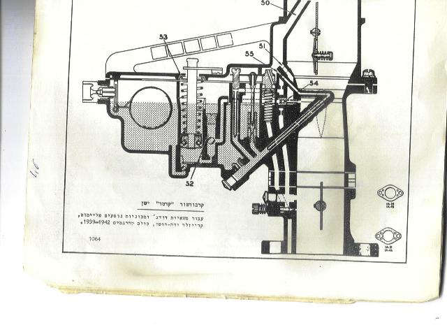

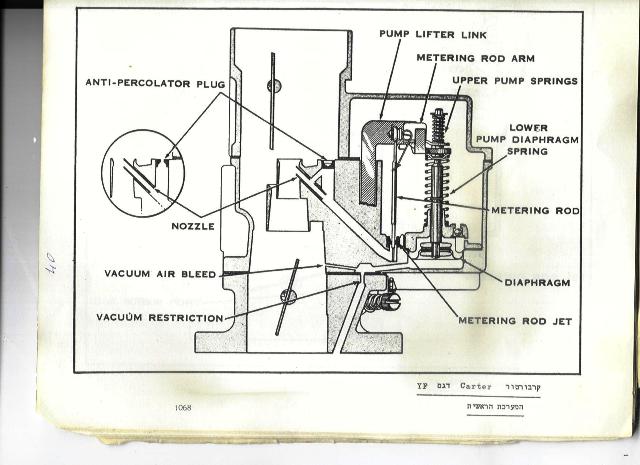

הבוכנת האצה לא מורכבת כפי שצינתה אלה הפוך הקפיץ מורכב מעל הבוכנה ולא מיתחת כמו במכוניות הרגילות.
לבעל הרכב צרפתי לך שתי שירטוטים של הקרבורטורים הנפוצים ,קימיים עוד סוגים.
אם הצילום לא מספיק ציין במדויק איזה קרבורטור יש לך כי בשנת 73 יצעו חלק מהדגמים אם קרבורטור דו לועי [כפול]
עדיף לצרף תמונה.
תמונות מצורפות.
בברכה בני ל.
:multi::onfire:
שלום.
תרכיב כמו בתמונה השמאלית.
גולה בבסיס מעליה הבוכנה מעל הבוכנה הקפיץ [דוחף כנגד ההגיון] אבל בסוף תבין את העקרון.
בברכה בני ל.
