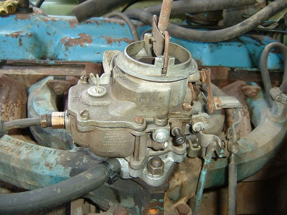

  7. לגבי הדיאפרגמה קשרתי סביבה אזיקון קטן עד לרוחב התושבת בעודו ספוג דלק,למחרת העור התייבש,הסרתי את האזיקון והבוכנה נכנסה ללא מאמץ,ברגע שנכנס דלק היא התנפחה לקוטר הרצוי.
  8. השאלה מה גודל הגולה מכיוון שהיא חסרה ואני רוצה להשלים,האם היא אמורה להכנס לחריר או לצוף מעליו?

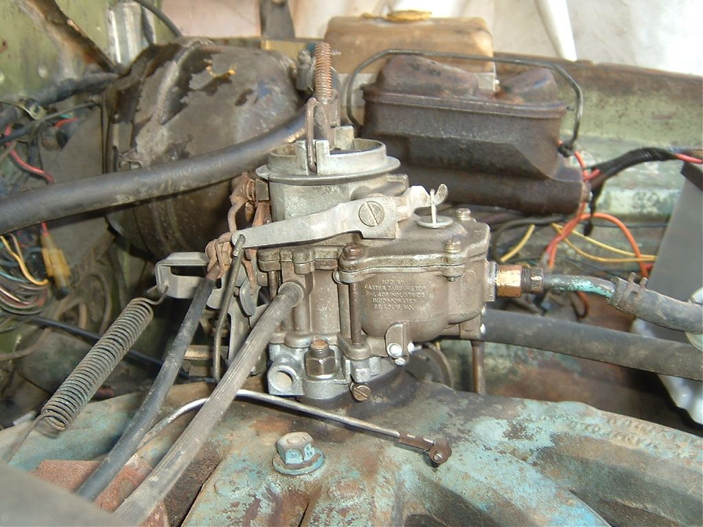

  10. חשבתי שיש איזה קיצור להשחלת הבוכנה... בעיה אחרת היא שאין גולה למטה,השאלה היא האם זה מה שגרם לאוטו ל"עשן" כמו רכבת העמק (זו הייתה הסיבה מלכתחילה לפירוק הקרבורטור,רק התחלתי לעבוד על הרכב ואין לי מושג איך הוא עבד לפני כן)ומה הגודל של הגולה?האם היא נכנסת בחריר בתחתית או "צפה" מעליו?

  12. תודה בני רק יש לי בעיה עם חתיכת העור בפנים שעוטפת מין קפיץ עדין,איך אני משחיל אותה בצורה מסודרת להבדיל מדיאפרגמת גומי שהיא קשיחה יותר ואינה מאבדת צורה?

  15. ב 4X2 הציריה הקדמית לא מסתובבת,בשילוב 4X4 הציריה הקדמית או הסרן הקידמי איך שהוא נקרא מסתובב,אין בעיית שילוב,הבעיה היא שלא עובר הכוח לדיפרנציאל.עד כמה שאני יודע הדיפרנציאל מקורי. במידה וחלק פנימי נשבר קיים איזה שהוא סט גג"ש או פיניונים שאוכל להחליף לבד?

  18. שלום לכולם ברשותי דארט 73 3700 ,פירקתי את הקרבורטור לצורך ניקוי ונראה לי שהסתבכתי עם ההרכבה של הדיאפרגמה. היא יושבת במרכז כוסית הדלק עשויה עור שמחפה על קפיץ עדין.מה היא הצורה הנכונה שהיא אמורה לשבת? ואיך לכל הרוחות אני משחיל אותה לתושבת שלה ויודע שהיא יושבת נכון? תודה מראש גונן
