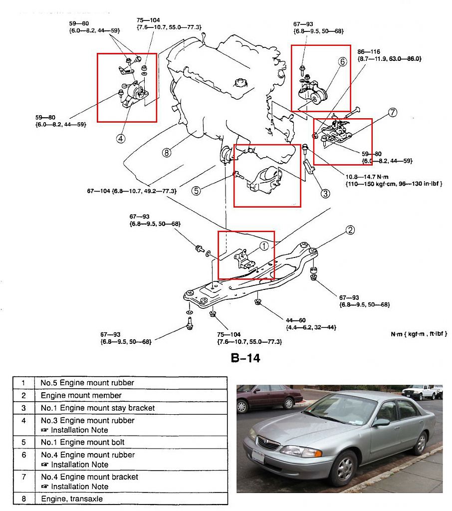

אשמח אם מישהו יגיד לי בדיוק כמה תושבות מנוע יש למזדה 626 שנת 1998 (צורה חדשה, מנוע 2000, 136 כ"ס)
במוסך אחד אמרו לי שיש 4 תושבות.
בחנות חלקי חילוף אמרו שיש 5 תושבות - ימני, שמאלי, קידמי, אחורי ואחד על הגשר.
כמו כן, אשמח לדעת האם יש למישהו נסיון עם תושבות תחליפיות, חלק גדול ממליצים לא לגעת בתחליפי.
האם אתם מכירים חנות זולה לרכישת התושבות ?

כנראה קיימות 4 תושבות עם גומי ואחת בלי לא הבנתי את כוונת המשורר.
תקנה רק תושבות מקוריות של היצרן.
איזה כייף לי :)
יש לך 4 תושבות עיקריות ואחת שיושבת על הגשר (כמעט ולא מחליפים אותה)
מצטרף להמלצת מרק10, רק תושבות מקוריות. למעשה, התושבות המקוריות כבר לא כל-כך יקרות לדגם שלך.

תרים לטלפון לחזי דלאל במסגר 03-5619992 אני את שלי רכשתי ממנם, אמנם אני קניתי תחליפי, (שיקול כספי).
אם אתה יכול להרשות לעצמך תקנה מקורי, הכי טוב שיש. כפי שאמרו מרק התותח ושמוליק.
אם לא, יש תחליפי באיכות טובה, יפני כמו שאני קניתי מדלאל. אגב במועדון מאזדה עובדים בצמוד רבות עם חזי דלאל, אתה מוזמן להכנס למועדון ולהריץ חיפוש בנושא, (אגב, שמוליק מנהל המועדון).

שמוליק, האם התושבת שיושבת על הגשר היא בלי גומי ? זה רק ברקט תמיכה כמו מספר 3 בשרטוט ?
אם זכרוני אינו מטעה אותי, יש בה גומי.
בעצם, אני כנעט בטוח שיש שם גומי.
