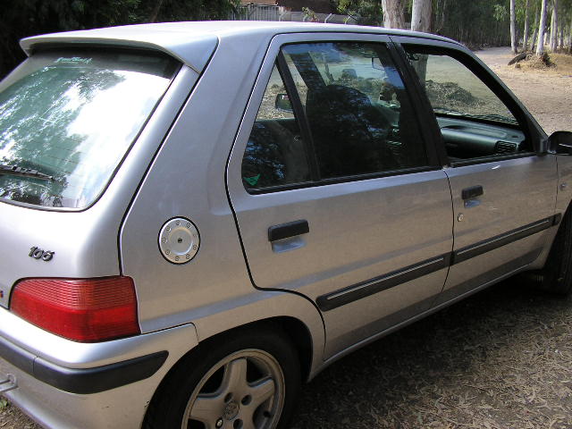

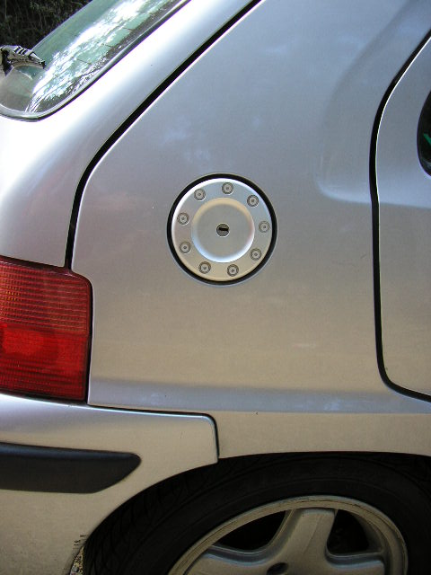

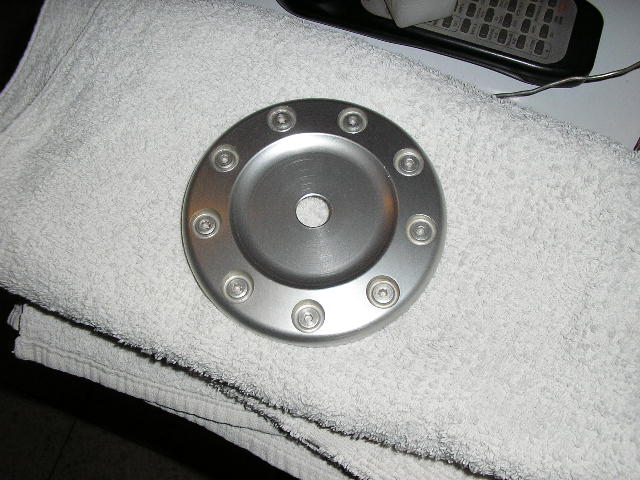

הרכיבים:
*מיכסה טנק דלק אלומיניום מקורי של 206GTi.
*מקל דבק אפוקסי פלסטלינה.
*מנגנון מנעול טנק דלק של 106 דור 1[גם דור 2] במקרה שלי ניקנה מחבר הפורום רועי.
השלבים:[מאת roei-רועי]-
ההתאמה היא די פשוט-רק להקשיב וליישם טוב את הדגשים שאני יציג בפניכם!
*הוצא את המכסה המקורי,תוציא ממנו את המפתח(תפוס את המנגנון ביד וסובב,נידמה לי נגד כיוון השעון)
*בעזרת מברג שטוח ו/או ידיים חזקות,תלוש החוצה את המנגנון מהתפס שלו במכסה המקורי(יצא קשה,לא להיבהל).

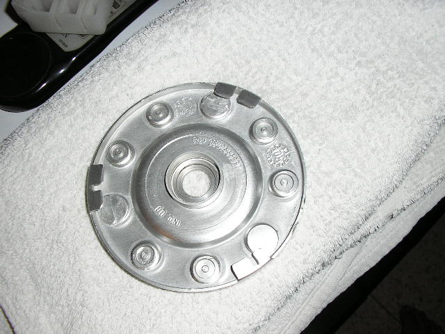

*מקם את המנגנון במכסה החדש,הכנס את המפתח,סובב חזרה את המנגנון למצב פתיחה.
*בעזרת דבק אפוקסי 2 חומרים,מהסוג שקונים בצורת צינור שהחלק הפנימי מקשה והחיצוני בסיס(או להיפך),תלוש כמות מספקת של החומר היטב ומהר כי החומר מתחמם ומתקשה תוך דקות בודדות (בין שליש לחצי שפורפרת).
*בצורה יפה ומהודקת תצמיד חזק את התערובת שהכנת בצורה כזו שתתפוס גם את המנגון המקורי וגם את הטבעת הפנימית של המכסה החדש(הקטנה והאמצעית).
*זה הקטע הקריטי,חשוב לפעול מהר: תרכיב את המכסה על הרכב,ותוודא כי המכסה יושב בצורה סימטרית ביחס לכנף הרכב.
זה חשוב כי אם לא תעשה זאת מהר וטוב אתה תישאר עם מכסה עקום-וזה דוחה תשועלים.
*אם אתה מזהה באיזשהו שלב שלא מסתדר לך,לא נורא,פשוט תוציא מהר את כל התערובת שהדבקת ותתחיל מחדש.
*על מנת שההדבקה תהיה חזקה ועמידה מומלץ להדביק הכל ביחד ולא שיכבה ראשונית ואחריה נוספת.
*מומלץ לקנות 2 שפורפרות על מנת לא לעשות 2 נסיעות לחנות החומרים במקרה של פאדיחה,זה לא נורא יקר ותמיד טוב שיש בבית.
שים לב שהחומר מתאים למתכות ופלסטיק,נידמה לי שיש מוצר שניקרא PROPOXY מבית יעקובי שהשתמשתי בו,ממש טוב.
בהצלחה

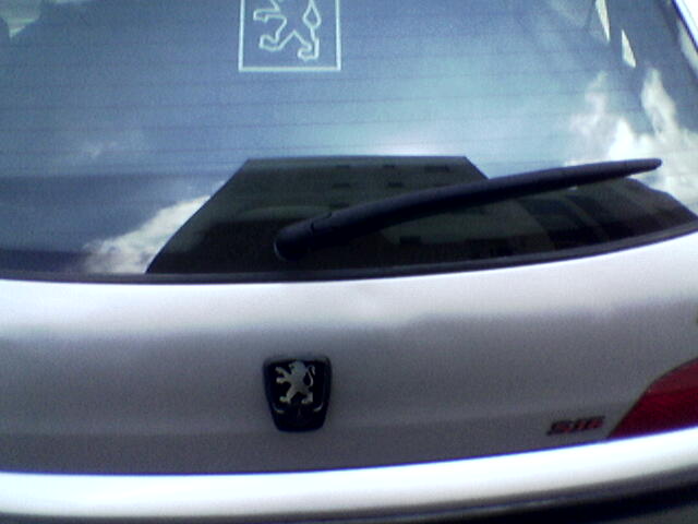

אוראל אני עובד על זה!
בנתיים מה שהצלחתי להעלים מהדלתות מקדימה זה את הכיתוב ניקל המכוער והמעצבן.

עבודה יפה!
