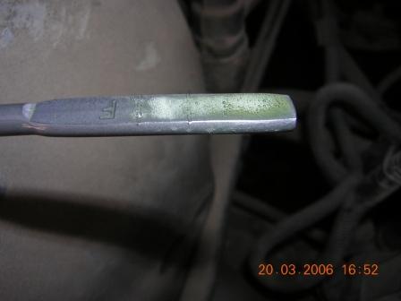

מדובר בסובארו אימפרזה גיר רגיל עם שמן 80-90 של סונול. מפלס שמן תקין. בבדיקה של השמן לאחר נסיעה קצרה גם במנוע חם וגם במנוע קר, השמן יוצא מוקצף..דהיינו מלא בועות אוויר (בודאות לא מים)..הרכב עבר 200000 ק"מ והשמן הוחלף לפני כ 10000 ק"מ.מצורפת תמונה..מה יכולה להיות הסיבה?

לדעתי נשם הגיר סתום.

נשם נמצא בחלק העליון של הגיר, לא יודע איך הוא נראה אצלך, אבל בתיבות שאני פגשתי זהו גם החור שדרכו ממלאים שמן גיר - מכסה פלסטיק שמתברג\נשלף החוצה וחושף חור. אתה אמור להבריג אותו החוצה, לנקות אותו ו\או לבדוק שהוא אכן לא סתום, ולהחזיר למקום.
בדקתי את עיניין הנשם במוסך היבואן של סובארו..לדבריהם אין נשם בגיר.חיפשתי חור במדיד וגם אין שם דבר.אציין שמדובר בשמן סונול 80\90 שהוחלף לפני כשנה.האם יכול להיות שמדובר בבעיה בשמן עצמו?
מעולם לא שמעתי על גיר אטום לחלוטין. והאמין לי שיפצתי כבר בחיי יותר מגיר אחד.
בברכה דוד.

גם אצלי ברכב(אימפרזה 98)ישנה את אותה הבעיה
מה עליי לעשות,איזה שמן גיר עליי להשים?
יכול להיות שהגיר בתהליך לשווק חיים
נ.ב הרכב עבר 170K קילומטר
לעניות דעתי, הבעיה מתחילה ונגמרת בזה שאתם בודקים שמן גיר ידני.
פעם בטיפול בודקים שמן גיר, וגם זה בד"כ קורה לאחר שהשמן נח ובועות האוויר יצאו ממנו, ולכן לאף אחד חוץ מכם לא יצא לראות את הבועות שמתרוצצות אצלו בשמן באופן טבעי.
