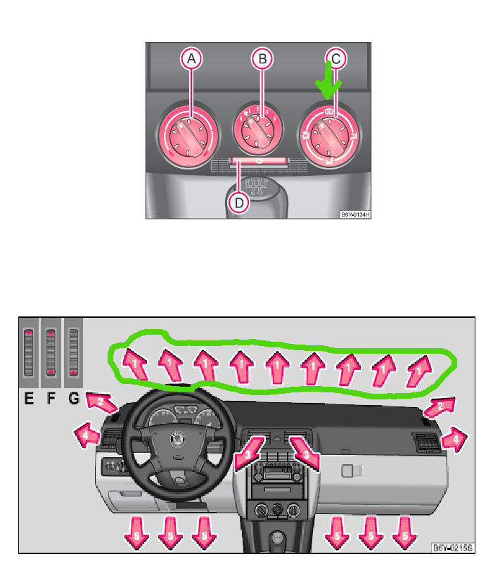

כאשר אתה מפעיל את המפוח (ללא מזגן) האם יוצא אוויר מאיזור הפתחים ליד החלון ?
בשרטוט סימנתי לך את המצב שבו אמורים להיות הכפתורים בכדי שאוויר יצא מאיזור הפתחים שליד החלון.

יוצא אוויר מהפתחים העליונים, גם במצב אוורור וגם במצב מזגן אך גם בעוצמה החזקה ביותר נראה כאילו שלא יוצאת כמות מספקת של אוויר.
מישהו שמבין העלה סברה שמשהו חוסם את יציאת האוויר לחלון הקדמי ולכן לא יוצאת כמות מספקת של אוויר.

האם יוצא אוויר חם כאשר אתה מסובב את כפתור למכסימום חום בלי הפעלת מזגן והכפתור המסומן באות C נמצא במצב הפשרת אדים כפי שסימנתי לך בשרטוט.
לאחר שתענה לי במדוייק אני המשיך להסביר לך איפה נמצא הפילטר ושאר ירקות.
כן, יוצא אוויר חם.

כן, יוצא אוויר חם.
לי נראה שמשהו אתה מפספס או ששמר צדק במה שכתב בהתחלה.
בכול מקרה תנסה להחליף את הפילטר שנמצא מתחת לתא הכפפות בצד שמאל.
אני לא זוכר במדוייק כיצד מפרקים אותו אבל זכור לי שיש לשלוף אותו כלפי מטה.
אני בטוח שלאחר שתבונן כיצד הפילטר תפוס במקומו תוכל להפעיל את ההגיון הבריא ולפרקו.
