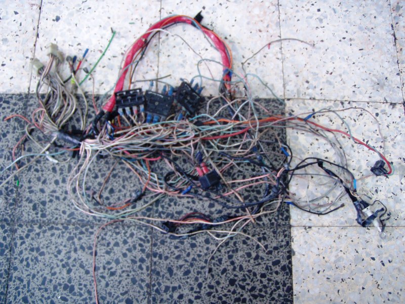

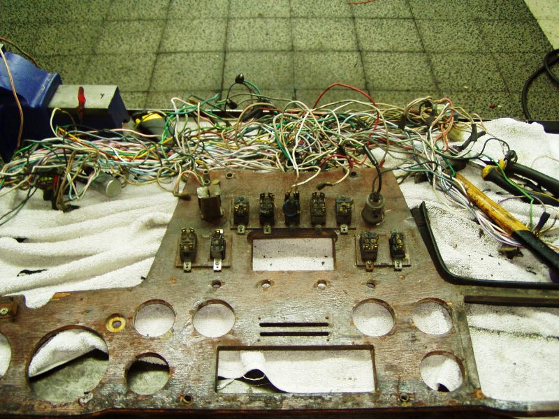

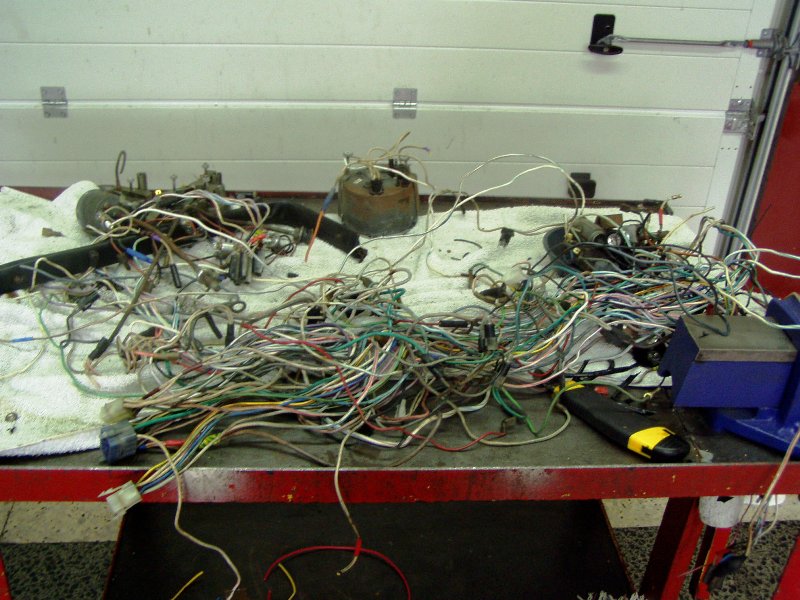

שלום.
אני מוכן לשלם כסף כדאי לראות את ההצגה שלך כאשר אתה מחליף חוט חוט.
תרשה לי להגיד לך דעתי, והאמן לי שאני יודע בתחום.
אין לך שום סיכוי. לדעתי אתה לא מכיר את המערכת ולצערי אתה גם לא יודע עדיין מה ממתין לך.
ידידי, אין דבר כזה חוט חוט. יש צמות ומגיע להם הכבוד שלהם, ועם עובי חוטים לא משחקים כי זה לשחק באש.

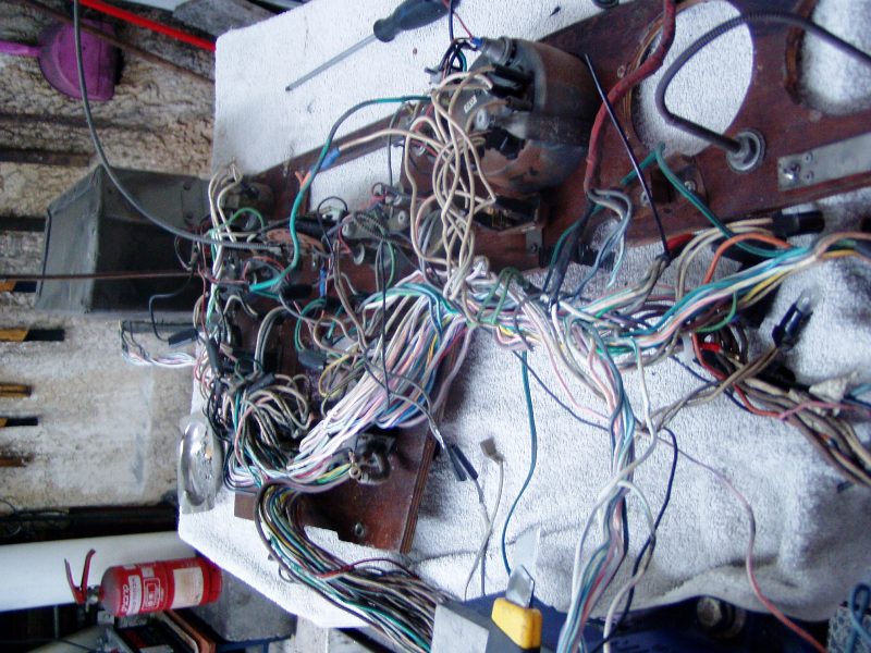

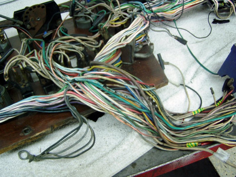

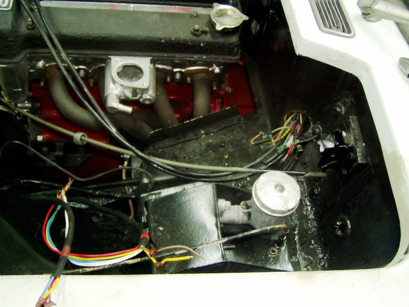

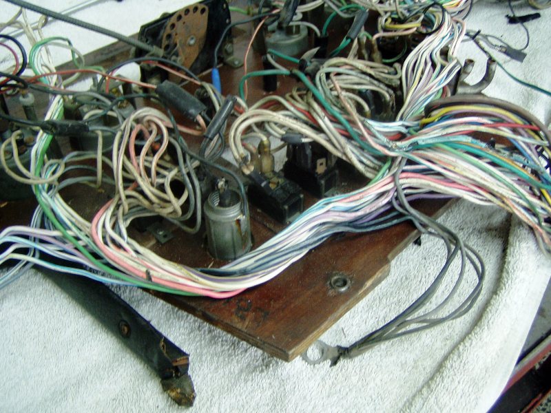

כדי לבצע שיקום מערכת חשמל בצורה נבונה יש לפרק את כל המערכת, ללמוד אותה, לצייר סקיצות ולהתחיל בשיקום לאט ובסבלנות.
כמה תמונות לדוגמא שיהיה לך מושג.
בברכה בני ל.
