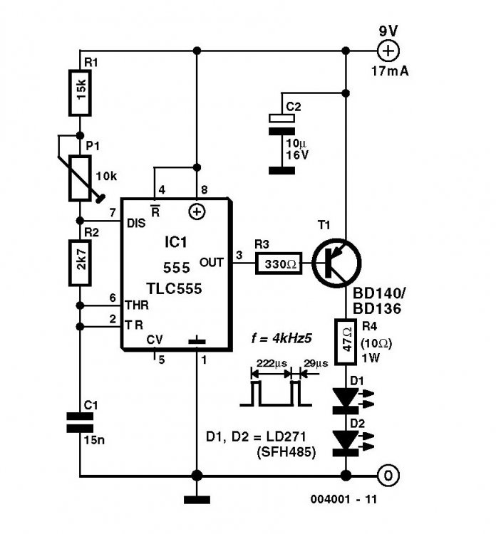

בקשר להגברת עוצמת התאורה של לד UV על-ידי הספקת זרם בערך של 100 מיליאמפר בדפקים, או מה שנקרא בשפה מקצועית duty cycle מצורף מעגל שבניתי עבור לד אינפרא אדום (לא UV) כמו בשלטים של טלוויזיה.
המעגל ניתן לשימוש גם בלדים UV.
אני מניח שפתרון כזה יקצר את חיי הלד
לא יודע אם הוא יקצר את אורך חיי הלד, אבל הוא ישמור על הלד בפני שריפה מכיוון שבפרק הזמן שהלד לא עובד הוא מתקרר.
לפי דפי נתונים של חברת KINGBRIGHT ניתן להפעיל את הלד ב-DUTY של 1/10.
ראה דף נתונים מצורף.
אם היה מדובר בנורת להט רגילה - אז כן.
אבל היות ומדובר בלד, והאפקט שיוצר את האור שונה - אז לא.
