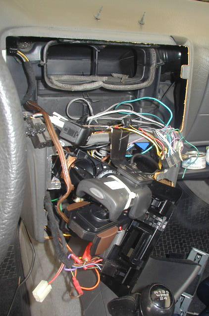

לחבר שלי בעל גולף שנת 98 או 99' אני לא בטוח יש בעיה,
עפות לו חתיכות ספוג מהמזגן.
שהסתכלנו פנימה דרך התריסים ראינו חתיכת ספוג גדולה יחסית, שנראית כמו הספוג הזה ששמים במקרר ע"מ שיספוג את הריח המסריח של הירקות.
הוצאנו את כל הספוג שהיה בפנים (החרא הזה מתפורר בידיים) ועכשיו אין יותר חתיכות ספוג שעפות.
יש למישהו מושג מה תפקיד הספוג הזה והאם זה קריטי שיהיה אותו או לא?
ד"א, שסיפרתי לעוד אנשים הרבה אמרו שגם להם זה קרה ברכב ופשוט הפסיק אחרי כמה חתיכות, אצלו המצב היה קטסטרופה.

מחלה ידועה אצל גולפים/פולויים סיאטים מהשנים הללו. הספוג הוא הספוג שמשמש לאטימת הדלתות שאחראיות להפנות את האויר לפתחי האוורור השונים.
אחרי שיקרעו וייפלטו החוצה כל שאריות הספוג שעוד נותרו במערכת, תגלה שבורר הפניית האויר לפתחי האוורור (פנים/שמשה/רגליים) כמעט ולא משפיע, והאויר יוצא כל הזמן מכל הפתחים.

הספוג בתעלות המיזוג משמש גם להקטנת הרעש הנגרם עקב זרימת האוויר בתעלות המיזוג.

חתיכות הספוג הם מהמדפים של כיווני האיור ומדף חום/קור. פילטר האבק אינו מתפורר ואינו יכול לעבור את היחידה אפילו והוא מתפורר לכן אין זה פילטר האבק.

מנסיון זה קורה בהרבה מהגולפים - הפיתרון זה להפעיל על הכי חזק לסגור 2 מתוך 3 פתחים קיימים ולשחק ימינה שמאלה עם הכיוונים, מהר, הלוך חזור (שהמזגן עובד כמובן) זה יוציא לך הרבה מהחתיכות האלה (שצדק אגב, מי שאמר שהן עושות כתמים) החתיכות הגדולות אני הייתי מוציא עם פינצטה, כמו שאמרו כבר זה הספוג שמכסה את האטימה בפנים,בקיצור לא קריטי אבל מבאס לשבת על זה שנכנסים לאוטו
הספוגים האלה אוטמים את פיתחי המזגן.
הם נמצאים בפתחים, מאחורי התריסים.
כשמזיזים את ה"דלת" שמונעת יציאת אוויר מהפתח - הספוג אמור לאטום את הדפנות.
הוא לחוץ בפלסטיק שמחזיק אותו.
עם הזמן הם מתבלים ומתחילים לעוף החוצה מהרוח.
