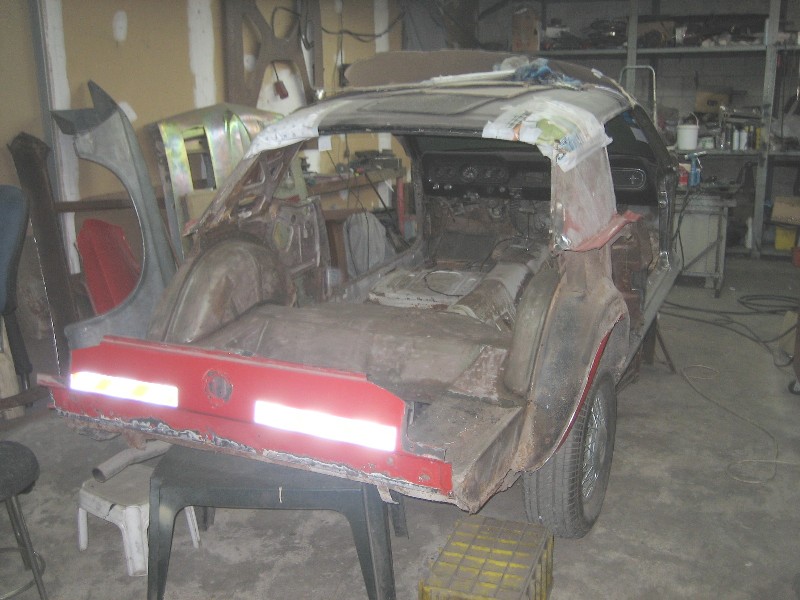

האוטו עוד יותר חלול, המדף האחורי והפנל שמחזיק אותו עברו ניקוי ושיפוץ והם עכשיו כמו חדשים.
אנחנו בתקופת המתנה לחלקים שיבואו במהרה בימינו אמן.
והפלקון הניעה לראשונה מזה שלוש שנים, הכל מאולתר עדיין אבל המנוע עובד לא רע והעיר שדרות צהלה ושמייחה.
בתמונות, אותה זוית בערך, של המוסטנג בשלבים שונים של השיפוץ, עוד תמונה של הרכב החלול (שתי התמונות השמאליות צולמו היום).
ותמונה של הפלקון לתזכורת.

אתה מתכוון לנצל את המצב ולצבוע הכל ביסוד?
נראה טוב,ובראש כבר רואים את התהליך המוגמר(כשהגיע עם הניילונים).
כל הכבוד על היוזמה(צריך יוזמה היות והרכב במצבו הקודם היה לדעתי יפייפה גם) ובהצלחה עם הפרוייקט.

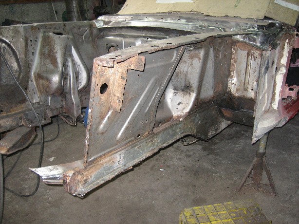

בנוגע לשאלה על הצבע: היות ומהמתכת יורדות שכבות בלי סוף של צבע, זפת ולכלוך, אז ברור שעל המתכת העירומה יהיה צבע יסוד.(באלבום שהלינק שלו למטה תוכלו לראות את המתכת החשופה והמבריקה והנקיה לפני צבע יסוד, בתא המנוע)
לאחר מכן, ולאחר שהחלקים החדשים יורכבו על הרכב, אבל עדיין בלי מנוע וכו' ובלי ריפוד, כלומר עירום לגמרי, הוא יובל אחר כבוד לצבעי שיצבע אותו חזרה באדום כאשר אהבתי (וכאשר יצא הרכב מהמפעל). לאחר מכן הרכב יחזור למקומו להתקנות סופיות ולריפוד ומי יודע מה עוד...

אני אחדד את שאלתי למשהו יותר מובן(MY BAD):
האם אתה מתכוון לצבוע ביסוד את הדופנים הפנמיים(שעכשיו חיצוניים) בצבע יסוד?
לדוג' הדופנים הפנמיים שהיו מתחת לכנף האחורית ושלא לוטשו.

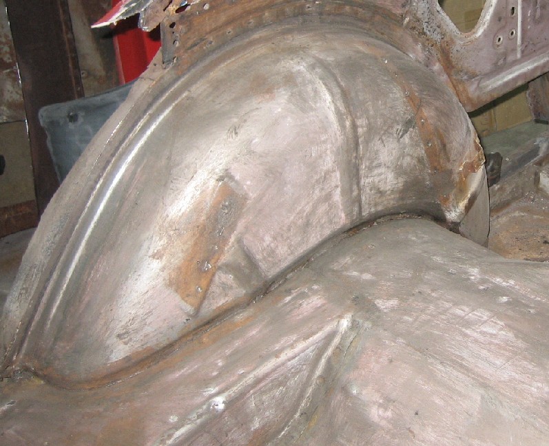

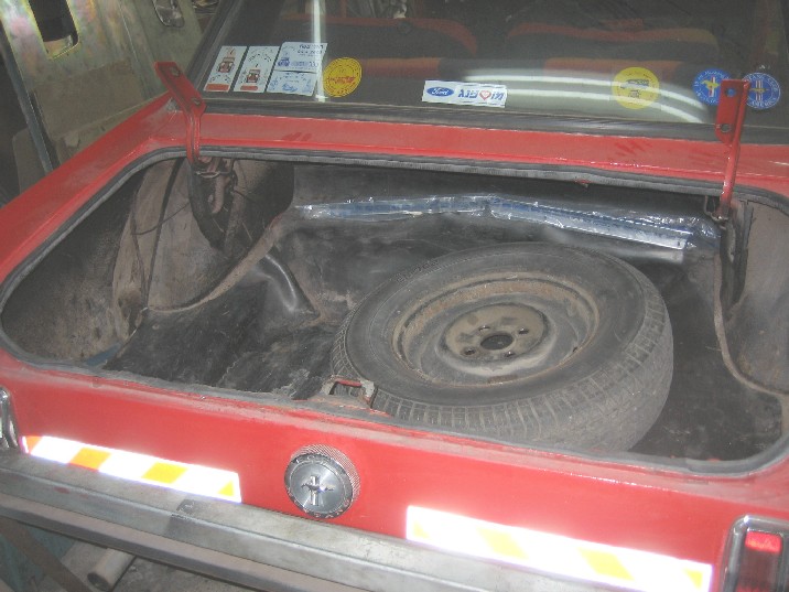

אז אתה רואה בתמונה את הצד הפנימי (בית הדופן...) שהוא בדרך למלוטש, ממש כמו מקדימה שכבר לוטש.
את הדופנים הפנימיים עצמם אני מחליף לחדשים...
בתמונה השלישית אתה רואה למה...

אוקי אז הם כן בדרך לצביעה לפני הרכבת חלקי הפח החדשים.
