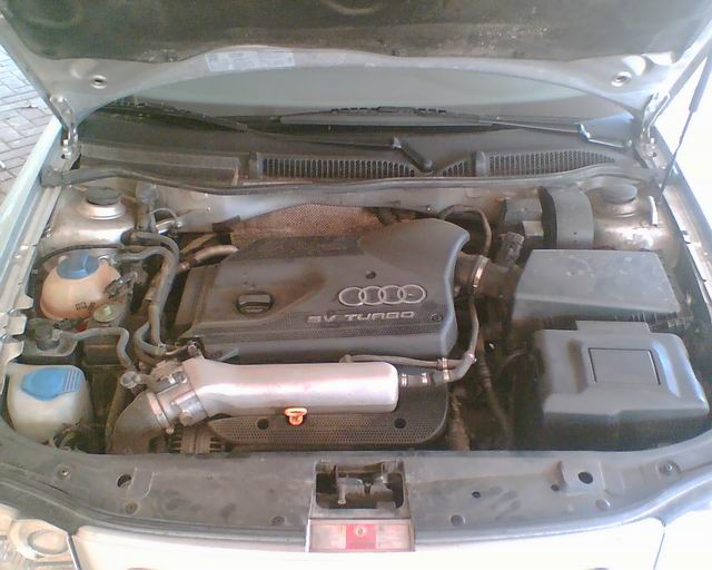

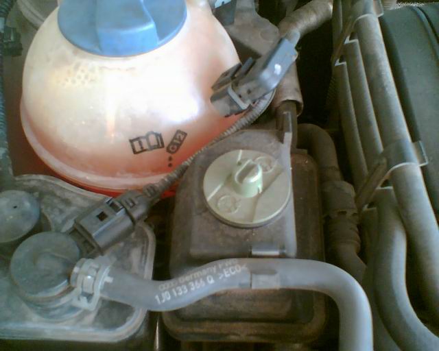

המדיד מראה פחות מהמינימום והייתי רוצה לדעת מה יש שם בדיוק ?
מדובר בסמוך למיכל העיבוי, המיכל עם הפקק הירוק.
נ.ב.
מצטער על האיכות. התמונות צולמו מפלאפון ולכן מעט מטושטשות.
נ.ב.
נו מה איתו זה מיכל שם הגהה צריך להיות שם שמם ירוק אם אתה מטפל בחברה אבל תזהר איך שאתה פותח אותו זה נשבר דיי מהר מיניסיון אני אומר לך

המיכל עם הפקק הירוק מכיל נוזל הגה כוח.

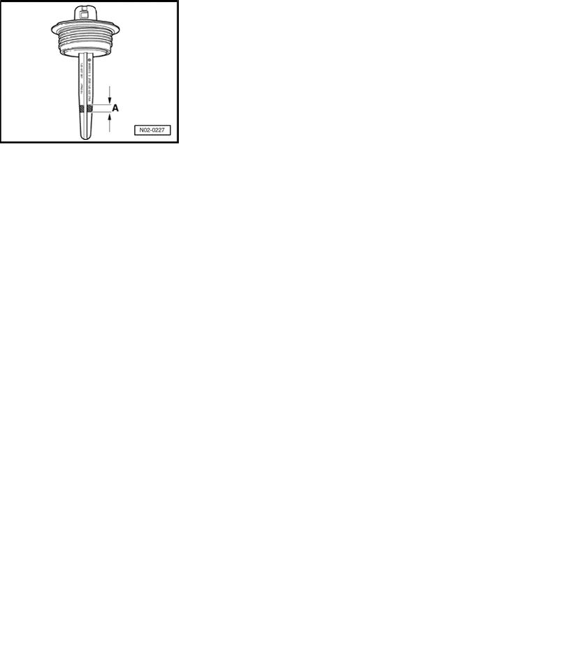

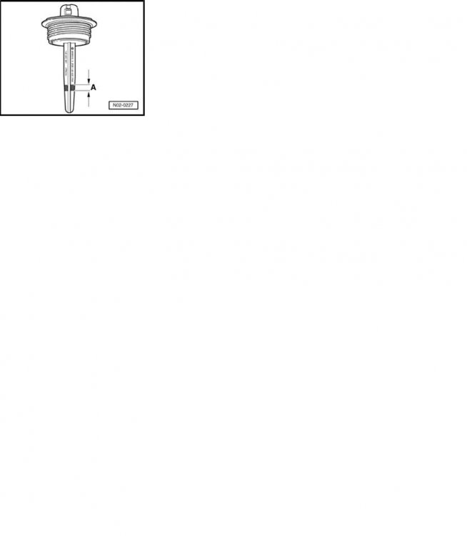

4.במידה והרכב קר בדוק שהגלגלים ישרים פתח את המכסה ובדוק שגובה הנוזל בתחום האיזור המסומן ב-A בציור,האיזור המרושת במדיד.
נוזל הגה כוח נעלם או חסר רק במידה וקיימת נזילה במערכת.
במידה והינך בטוח ולאחר בדיקה במוסך יש להוסיף נוזל הגה כוח מקורי של הקונצרן (ניתן לקנות במוסך).
מצורף שרטוט.
